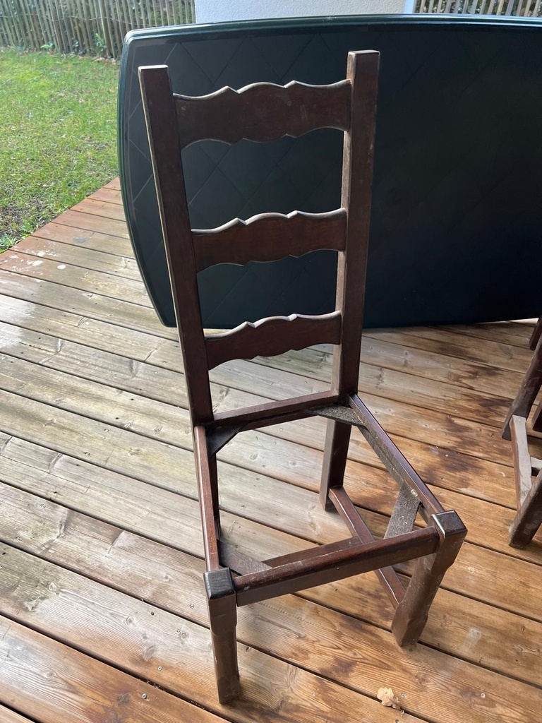

J'ai récupérer récemment des chaises paillées d'une cinquantaine d'année.
Avant de les nettoyer ou de les restaurer je souhaiterai savoir si elles sont vernies, cirées ou huilées.
Ma question, connaissez vous des tests simples à réaliser ou astuces pour connaitre la finition de ces chaises ?
Et en fonction de cette finition, quel produit appliqué pour raviver cette finition?
Merci pour votre retour.
