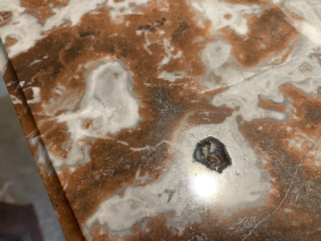

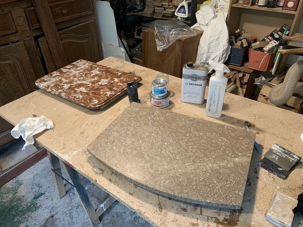

Je suis en train de polir deux marbres pour restaurer deux petits chevets.
J’ai suivi la méthode traditionnelle pour les polir : pâte à polir et un jeans roulé dans du scotch, puis lustrage avec un chiffon et de la pâte à lustrer. Ça ça va.

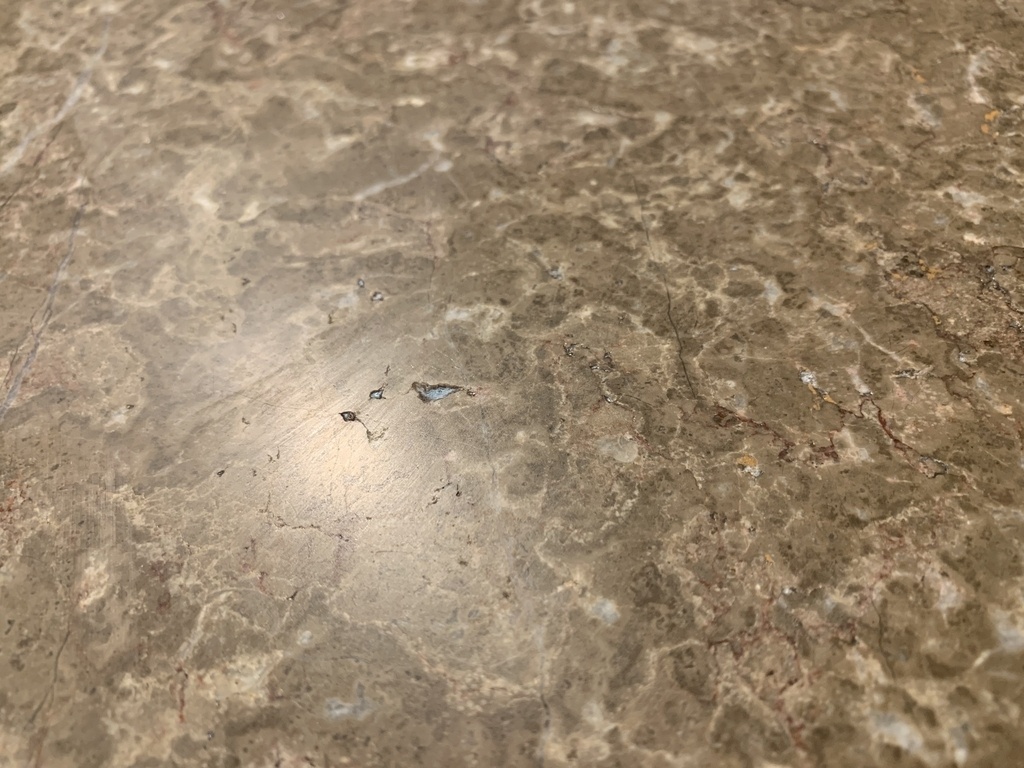

Mais ce qui va pas, c’est les gros trous. Comment je fais ? Je ponce le marbre sur 5mm ? Je les remplis avec quelque chose ? Avec quoi du coup ?

ça se fait avec du mastic polyester (sinto truc) en ajoutant charge minérale et/ou pigments pour matcher l'aspect et la couleur.
Pendant l'Antiquité, et jusqu'à l'invention du polyester, on utilisait de la cire, mélangée avec résine/poix/pigments/poudre de marbre.
en latin, un marbre parfait, sans trous rebouchés était dit "sine cere", ce qui est à l'origine de sincère en français moderne.

Pierrequiroule
Quand tu dis « charge minérale », tu veux dire quoi ? De la poussière de marbre récupérée au ponçage sur le marbre ?
Chaluthier
Par exemple, ou chez un marbrier...

si ton objectif est la dureté, alors la résine polyester s'impose.
Si c'est juste pour l'aspect, cire, poudre de marbre et pigments devraient suffir.

Ara métal ou synthopierre, à colorer avec des terres
Tu peux aussi remplir ces trous avec de la gomme laque ou de la cire en bâton.
Tous produits vendus chez Laverdure, sur internet maintenant.
Bon courage
Bougnasse
Reboucher avec du sintopierre qui existe en différentes couleurs
