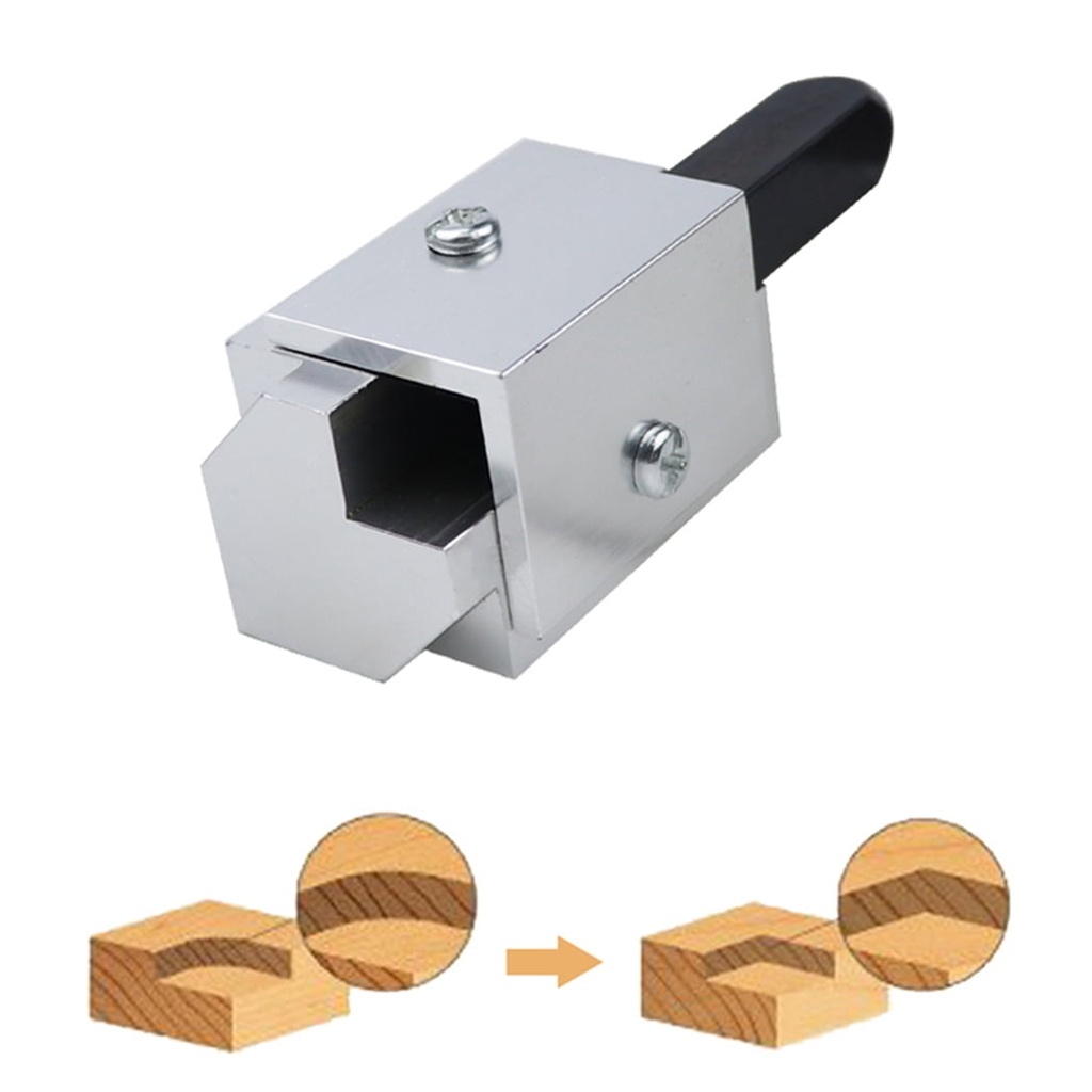

Ou encore une autre possibilité, ce ciseau d'angle à 3 sous, que j'avais acheté il y a quelques années, histoire de tester... Et qui finalement, (une fois correctement affûté dès réception), rend bien des services, est très pratique, rapide et propre. Mais attention toujours à la proximité du bout, ça risque d'être fragile.
toupillage arrêté et finition avec une défonceuse et une mèche de 4 mm et un petit coup de ciseau pour faire l angle ,
moi je prend un ciseau en acier rapide fait dans une lame de scie a métaux employer pour couper des morceau d' acier

Merci etiennedesthuilliers ! très curieux de voir cet outil & fan sur le principe du détournement. Il me rappelle celui des meilleurs racloirs de Menuisier& ébénistes, prélevé dans les vieilles lames de zag (égoïne pour les intimes) ou mieux de scie à ruban ! non ?! aurais tu une photo ?
les scie a ruban ne sont pas en général conseillé pour un racloir car il y a d autres composants que le fer ce qui donne des fils qui sont cassants il est préférable d utiliser des aciers au carbone
l homme qui racle les fonds de tiroir
j ai passé une partie de ma carrières a aller voir dans d autres profession comment améliorer la mienne
je vous envoie une ou deus photos donner moi votre adresse postale
