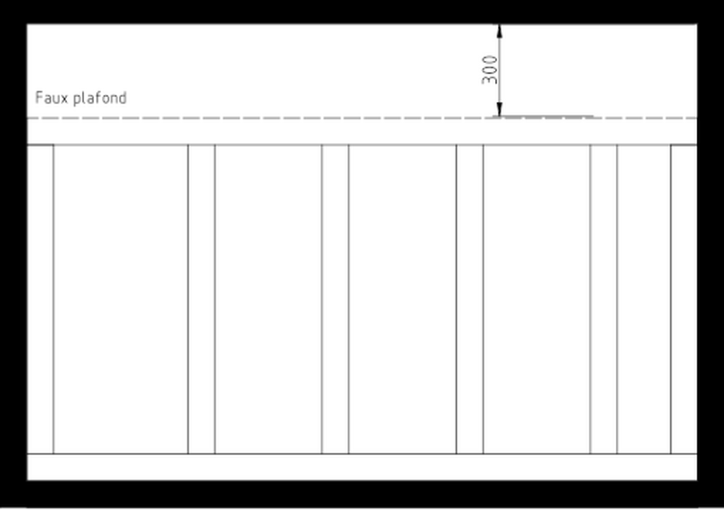

je dois monter une cloisons séparatrice en ossature bois (3620x2440) dans une pièce avec 3 murs : la cloison sera le quatrième. En existant il y a un faux plafond assez ancien.
Ma question est la suivante : comment fixer la lisse haute de la cloison ? L’ossature rejoint deux mur qui se font face et touche donc le sol (cheville à frapper). Je n’imagine pas devoir faire supporter la lisse haute par les/le fourreaux de faux plafond existant qui est a 300 mm ± de la dalle au dessus.

Ça nous arrive assez régulièrement de créer ce type de cloison avec un faux plafond. On s'ancre au dessus dans le béton en général avec des équerres et on refait les éléments du faux plafond nécessaires (donc on ajoute des cornières le long de la cloison de chaque côté, on recoupe les rails et les dalles, on en prend plein la tronche mais c'est propre à la fin.)

C'est un plafond auto-portant suspendu, avec des dalles légères (plutôt isolation phonique). Mais comme je l'indiquais dans ma question je ne pense pas devoir m'appuyer sur les suspentes / fourrure de ce FP. J'ai espoir de trouver une technique qui me permettrait de passer au travers avec des tiges ou des pattes approprié pour atteindre la dalle de béton au dessus

Si c possible je ferais de grandes équerres avec du fer plat pour aller fixer la lisse haute au travers du faux plafond existant ...
