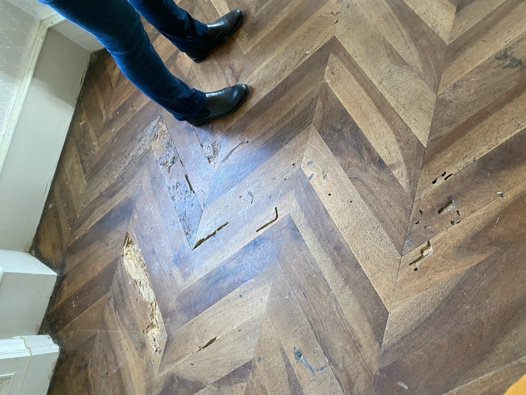

Le parquet est en noyer, il n’a pas eu d’entretien depuis certainement au moins 30 ans. Certaines lames ont été attaquées au cours des années - je n’ai pas vu de nouvelles attaques et les sous-faces des lambourdes (cave) sont en excellent état. Mais certaines lames ont un aspect assez friable. Je joins une photo représentative des dégâts, elle montre la lame la plus attaquée.

je défonce sur 6 mm les lames attaquées je traite le bois du dessus pour le durcir je colle une planchette en noyer de 6,5 mm et je recolle la planchette avec une colle compatible avec le produit utilisé pour durcir puis un léger ponçage sur l' ensemble
ce type de parquet se cire, et ne se vitrifie pas pour le laisser respirer et si l' on est riche on met quelques tapis de soie

Merci pour ces conseils etiennedesthuilliers ! Me conseillez vous de faire un ponçage avant de le cirer?
vous présentez une vue fragmentaire pour donner un conseil il faudrait que je vois l' étendue des dégâts

Pas facile avec une simple photo, mais j'ai l'impression qu'il va falloir bien identifier les coupables (capricornes ? autres ?), et faire un vrai état de lieux.
Il est tout à fait possible que la plupart des lames, apparemment saines à l'extérieur, soient toutes attaquées à l'intérieur. Vérifier également l'état des charpentes.
Il est possible qu'il faille préparer les esprits à des décisions "graves".
En tout état de cause, je crois que la question de la vitrification est un point désormais relativement secondaire.
