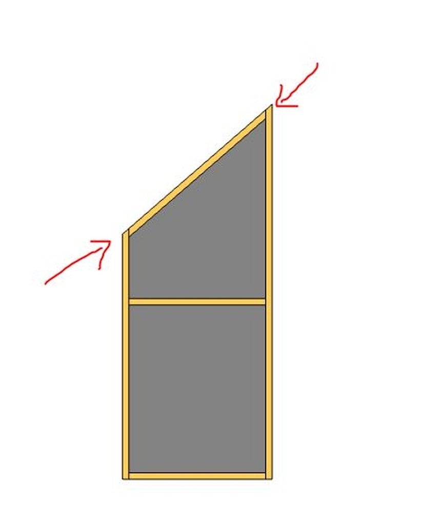

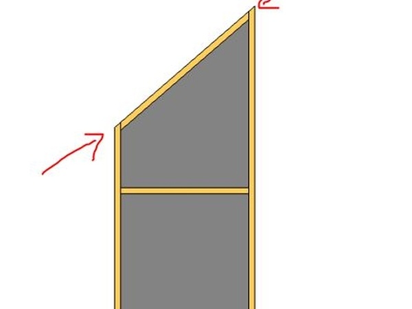

Bonjour à tous.
Petite question pour ceux qui ont déjà eu l'expérience, quel type d'assemblage utilisez-vous pour la base haute d'un caisson sous escaliers, tourillons + vis, lamello + vis, vis seul, colle ?
J'ai essayé plusieurs solutions mais le résultat reste aléatoire, je n'arrive pas à avoir un alignement parfait.
Merci d'avance.

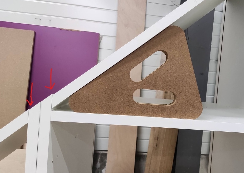

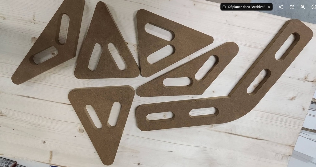

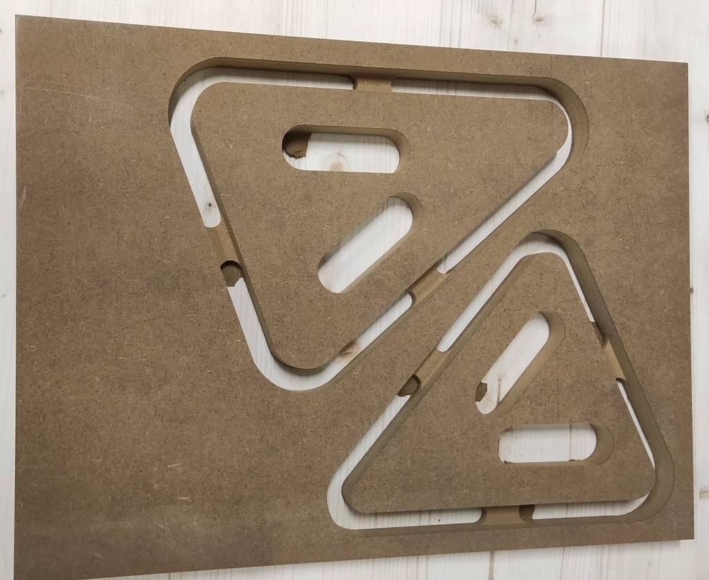

j'ai pris en compte vos conseils et fabriquer sur la CNC des cales des divers angles du meuble.
Je pense ainsi en bloquant les panneaux, je percerais en diamètre 8 mm et fixerais avec des tourillons + colle, une fois séché + 1 ou 2 vis.
A tester demain 😉
Tout dépend de comment seront vus, ou pas, le haut du casson et/ou les côtés. Mais il n'y a pas de solution simple, pour ce genre de cas.
Si rien n'est vu (ou si c'est replaqué par la suite):
. Je fixe un panneau d'appui, guide temporaire, avec un (ou +) serre-joint, à l'intérieur du côté ou montant. Ce panneau guide présente une pente de l'angle voulu, sur son chant supérieur.
. Ensuite, je positionne mon panneau haut, eu appui sur mon panneau guide, de façon à ce qu'il affleure en haut.
. Puis je viens pointer par l'extérieur à 41° (à la pointeuse à AC) /!\ Il faut d'abord bien positionner sa pointeuse, autant pour la hauteur que pour l'angle. Bien prévoir sa longueur de pointe également. Sinon, c'est la sortie assurée !
Éventuellement, faire un tracé pour positionner.
. Pour renforcer et assembler définitivement le tout, je perce, toujours par l'extérieur et au bon angle, des trous diam 8. Puis j'y enfonce et colle des tourillons de 8 .
De cette manière, il est relativement facile de positionner puis bloquer ses pièces en position. Puis de les assembler définitivement sans que les panneaux glissent entre eux. Mais il est clair que ça n'est pas la solution la plus propre, vue de l'extérieur.
Si tout l'extérieur est vu :
Il reste la solution Lamello, avec un jeu de cales de positionnement, pour s'adapter aux différentes pièces et angles rentrants ou sortants.
Pour l'angle du haut, on peut le faire avec des Lamello n°20, en éloignant l'entaille de l'angle. Mais pour le bas, il faut passer aux n° 0, pour ne pas que ça traverse.
(Pour la Zeta, elle peut être utilisable pour l'assemblage du haut. Mais pour le bas, je ne vois pas comment, ni ce qu'elle permettrait de mieux que la Lamello classique, puisqu'on a un problème de profondeur)
Je ne m'embête pas...
Faire des calles biseautées au bon angle fixées sur les montants (serre joint), pour positionner la planche du haut et la faire affleurer.
Coller la planche du haut.
Quand c'est sec, visser par l'extérieur, sur les montants ou percer et mettre des tourillons traversants.

Le caisson est en agglo 19 mm, j'ai essayé les lamellos de 20, mais sur l'un des côtés cela traverse a l'intérieur du caisson ( j'ai un angle de 41° )
De plus il faut être très précis car pas de possibilité de jeu dans le sens de la hauteur.

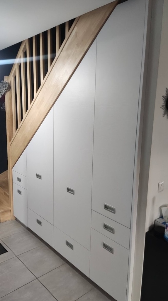

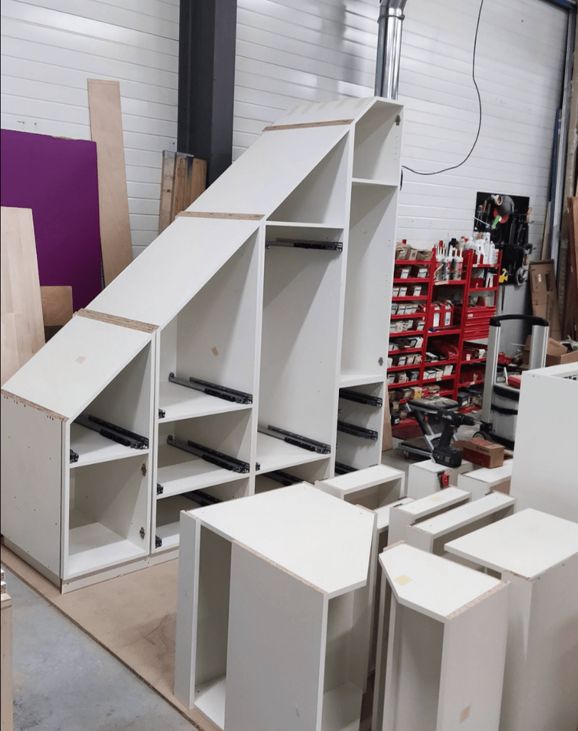

Salut, après des début difficiles, grâce à vos conseils, j'ai opté pour l'assemblage avec les tourillons collés et avec les cales fabriquées pour le perçage le résultat est top 😁👍
Meuble entièrement conçu avec OCL, liste de débit, calpinage au top et VMS_UP pour les assemblages 👍
928 vues
