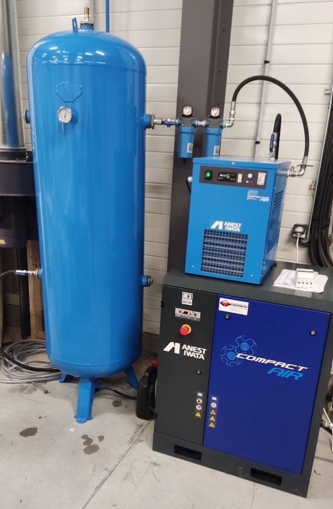

Pour info, c'était un peu long, mais on a reçu le nouveau compresseur 8-10 bars et ballon 500l, tout va très bien maintenant 👍
lecreole
Voici l'engin
