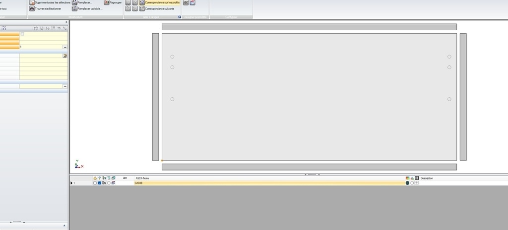

lorsque j'exporte un meuble complet, dans TPA il y arrives d'avoirs des erreur je me retrouve avec des panneaux de bonne longueur mais en largeur c'est égale a zéro
Est ce un problème d'axe lorsque j'exporte via OCL ?
lecreole
Normalement, OCL défini automatiquement la plus grande dimension comme la longueur, la plus petite dimension comme épaisseur et la dernière comme largeur.

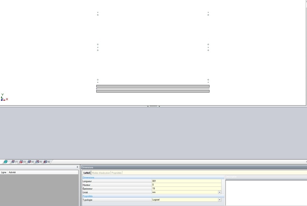

lorsque j'exporte un meuble admettons ma traverse haute les tourrilons se trouve sur la face interieur sur tpa il n'apparaissent pas
je pense il faut tout mettre à plat sur sketchup et ensuite faire le post processeur?

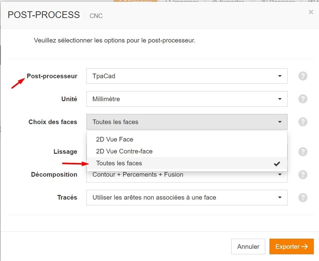

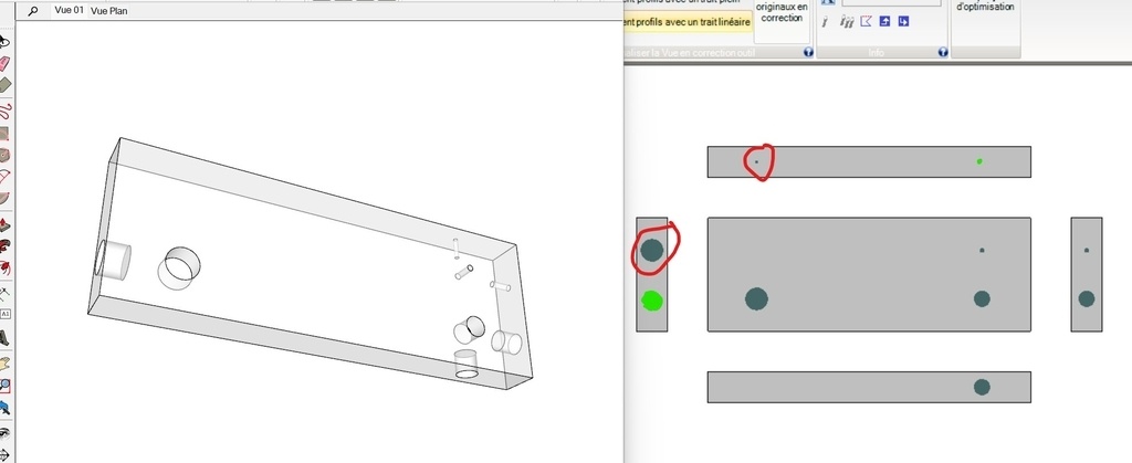

Comment faire pour qu'il exporte les 2 faces d'un panneaux lorsque j'ai des usinage de chaque cotés?
Lovane
avec la nouvelle version, il ne détecte plus mes perçage de coulisses ou multiperfos sur les faces est ce normal?

lorsque j'exporte au format tcn avec la nouvelle version de LeCreole
il me met bien les tourillons sur les chants mais sur les faces je n'ai plus aucun usinage,
Je pense que c'est surement une question d'axe?
lecreole
C'est plutôt le choix de la face et contre-face, utilise l'outil de OCL pour les permuter, la face avec la flèche en pointillé sera pris en compte.

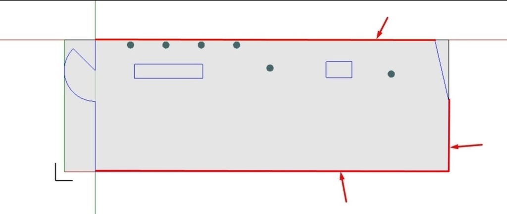

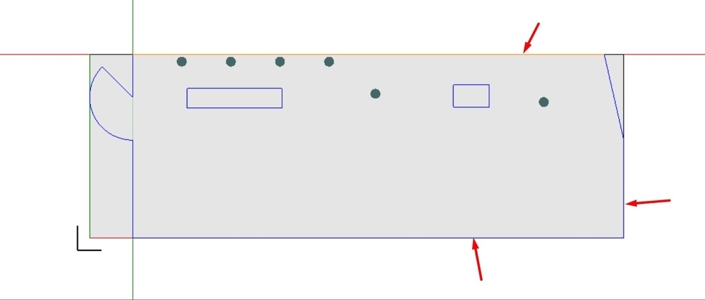

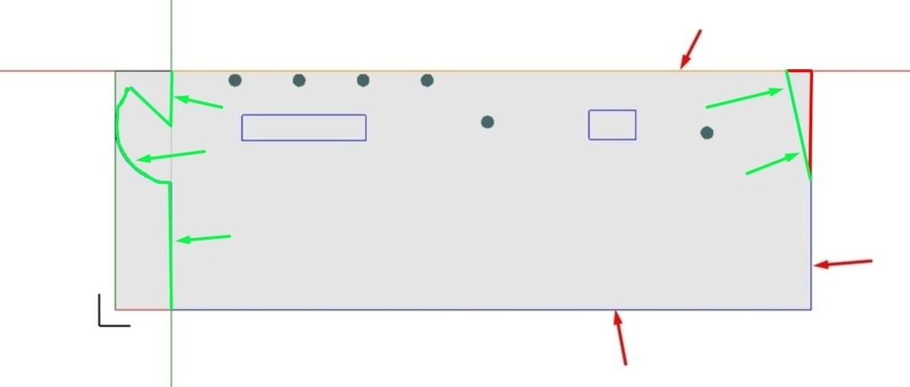

lecreole
Boris Beaulant salut, je me suis mal exprimé, j'ai tous les tracés de la face, mais je souhaite ne pas inclure ceux qui forme le contour de la face. Par exemple le tracé du point (0,0) au point (0,200) fait partie du côté de la pièce.
Mais de temps en temps j'ai (0.0012,0) et là ma formule ne fonctionne plus.

du coup lorsque j'ai des usinages sur chaque face je dois faire cette manip et creer 2 propgramme?
Merci de prendre le temps d'expliquer 😁

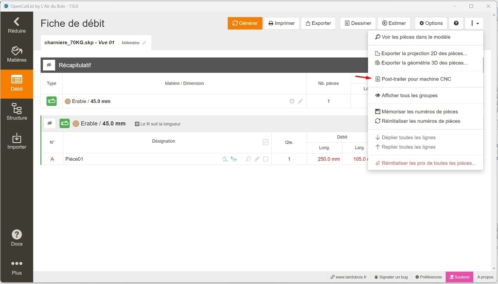

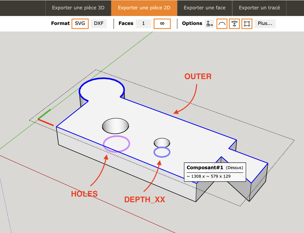

lecreole hmm, dans une version plus avancée du développement d'OCL 7, il y a la possibilité d'avoir un objet "shell" qui est une collection de "Shapes" qui sont les contours de la projection de la pièce sur le plan choisi.
Il me fallait aussi les contours pour le nesting.

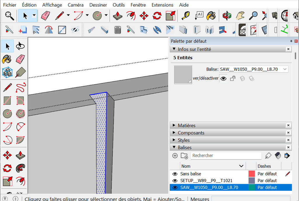

Boris Beaulant Salut!

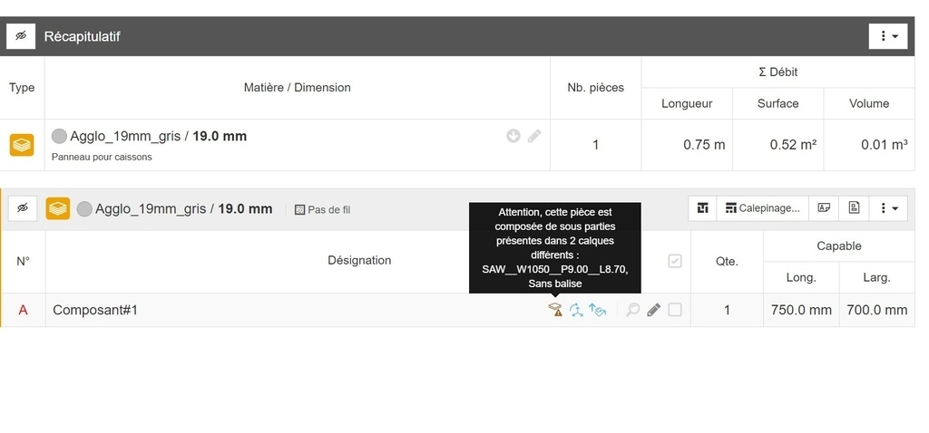

Est-il possible de récupérer les dimensions de la face sur une balise spécifique ( SAWW1050P9.00__L8.70 ) ?
OCL détecte bien que la pièce comporte plusieurs balise, mais comment l'exploiter ?
lecreole Non, la liste des balises n’est pas directement exploitable par OCL.
C’est surtout que c’est un truc trop flex les balises. Tu peux les attribuer sur n’importe quoi. Même les arrêtes.
Après, dans ton Ruby, tu peux parcourir les éléments et rechercher les faces qui ont la balise que tu veux.
lecreole
c'est une très bonne idée de rechercher les faces avec balise, mais comment la rechercher sur une face précise "PART_DRAWING_TYPE_2D_TOP" et récupérer les points, je bloc sur ce point. Bon ce sera plus rapide de le faire manuellement dans TpaCad 😉
lecreole les projections 2D calculées par OCL n'ont plus de lien avec des faces précisément, puisque c'est une recomposition de "l'ombre" de plusieurs faces projetées dans un plan 2D.
Et qui dit plusieurs faces, dit possiblement plusieurs balises. C'est aussi pour ça que je n'ai pas utilisé les balises. C'est difficile à exploiter dans la cas général.

Est-il possible d'intégrer à OCL une option supplémentaire pour automatiser l'exportation des faces de tous les pièces de la liste de débit ( Actuellement, on doit le faire face par face 😅 ) ?
L'idée serait d'avoir un Object comprenant la liste des pièces, comprenant pour chaque face la liste des tracés, percements qui serait ensuite traitée par un post-processeur.
Ne pas avoir une sortie spécifique un un programme particulier ( pour moi TpaCad ).
Comme cela cet Object pourra être traité par la suite pour divers processeurs de machines CNC.
Pour l'intégration, j'ai commencé à ajouter cette option dans la version 7.0 de développement de OCL, pour faire des essais.
A valider avec les développeurs si c'est une option qui pourra être intégrer par la suite.
Le but serait que OCL puisse ajouter des post-processeurs et l'exécuter avec l'Object en paramètres cité plus haut.
Dites moi si cela peut aussi intéresser d'autres boiseux qui utilise des machines numériques 😜

!!! ATTENTION fichiers de développement à utiliser à vos risques !!! sur mon github ladb_opencutlist_2024_07_11.zip et le fichier sketchup testOpen.skp pour le test.
Les post-processeurs "default.rb" et "grbl.rb" ne sont pas fonctionnels pour l'instant 😜
les fichiers ajoutés ont process dans leur noms, et les modifications des fichiers existants fait une recherche sur le mot "Lecreole" les code modifiés sont dessous.
Si ce n'est pas claire, je reste dispo 👍

j'ai un petit problème sur l'orientation de certaines faces :
2 des 4 champs sont mal orientés, il y a t-il une solution ?
Merci d'avance.
Normal, sur les faces dessous, arrière et gauche, j’inverse respectivement l’axe z, y et x pour que la vue soit toujours par rapport au sens de la normale de la face dans un repère direct.

Boris Beaulant : Peut-on détecter les tracés qui sont périphérique à la pièce 😅 ?
Qu'est-ce que tu appelles les tracés extérieurs ?
lecreole
Salut, ce sont les tracés de la face / contre-face qui correspondent au contour de Face ( voir image en rouge )
lecreole
voici une image
Oui, c'est possible.
L'objet DrawingProjectionDef que tu as après calcul de la projection contient une liste de calques (DrawingProjectionLayerDef) qui contiennent chacun une liste de polygones ou polylines.
Chaque calque correspond à une profondeur d'usinage. Le premier calque est le calque OUTER, c'est le contour.
Attention que ce calque OUTER n'est calculé que si tu actives l'option merge_holes.
lecreole
Merci pour ta réponse, j'utilise déjà les calques pour optimiser le traitement des percements, sinon doublon avec le calque 0 😜, c'est vrai je n'est pas vérifier pour les polygones et polylines.
Je suis enfin en vacances 😁
je vais pouvoir finir d'optimiser le code et le mettre à disposition pour ceux à qui cela intéresse.
je laisse une image des tracés voulus dans mon exemple ( en vert découpe sur l'épaisseur total de la pièce ).
Bon week-end.
Il n'y a pas de doublon sur les calques si tu actives bien le paramètre merge_holes.
(Par contre chaque calque peut contenir plusieurs polygones non superposés. Même OUTER si la pièce est composée de deux volumes disjoints.)
Il y a d'ailleurs un moyen très simple de visualiser ça avec l'outil Exporter une pièce 2D.
Bleu foncé = OUTER
Bleu pâle = une profondeurs non traversante
Violet = HOLES (usinages traversants)
Il me semble que TpaCAD accepte l'importation de fichier DXF.
Si c'est bien le cas, tu peux exporter toutes les pièces en DXF avec OpenCutList (en activant bien l'analyse de percements) et les importer dans TpaCAD qui devrait reconnaitre les cercles comme des percements, non ?

J'ai déjà utilisé l'exportation en DXF, mais si je me trompe pas, cela export que la face ou la contre-face et pas les champs ( pour les trous des tourillons ).
Je vais approfondir la doc de OpenCutList et son code, pour ne pas réinventer la roue si cela existe déjà :)
Merci d'apprécier OpenCutList 😊
Oui, en passant par la liste de débit, il n'y a le choix qu'entre face et contre face. Mais si ça a du sens, je peux ajouter les chants. Mais tu aurais besoin des 4 chants dans le même fichier ?
Sinon, en passant par l'outil Exporter, tu peux choisir n'importe quel côté pour l'exporter.

Voici un Example de fichier TCN : piece_example_200x100x20.tcn
Dans ce fichier une pièce de 200mm x 100mm x 20mm, sur chaque face au centre un perçage de 8mm de diamètre traversant, sur la face 1 un deuxième trou de 8mm, de 10mm de profondeur en X=150mm, Y=50mm.
Ce qui donne dessiné dans SketchUp : fichier à récupérer : piece_example_200x100x20.skp
J'ai un code qui me trouve les trous et les diamètres, mais si la pièce est déplacée ou pris un angle, les coordonnées des trous sont plus bonnes.
En exportant en DXF avec OpenCutList, je n'ai que les trous de la face 1 d'exportés.
Le format DXF me convient aussi, mais s'il est exporté avec toutes les faces :).
Voici un fichier DXF qui ouvert dans TpaCad, on a bien les trous sur plusieurs faces.
Sur le dernier projet, plus de 48 pièces, trop long à exporter face par face.
Merci de prendre le temps pour m'orienté, je continu à parcourir la doc.

Voici un fichier DXF qui ouvert dans TpaCad [...]
Pour le DXF qui exporte les trous sur toutes les faces, j'avoue que je ne comprends pas bien comment TpaCAD s'y retrouve. Il manque les informations de profondeur ou de hauteur des trous sur les chants, non ? Et où est dessiné la contre-face ?

Il crée un setup avec fraise qui suit le traçé de la cavité ou feuillure.
Example dans une pièce de 500m x 200mm x 20mm, une rainure de 8.7mm sur la longueur ( 500mm ) au centre de la pièce :
W#89{ ::WTs WS=131 #8015=0 #1=0 #2=100 #3=-10 #201=1 #203=1 #205=1021 #1001=100 #9502=0 #9503=0 #9505=0 #9506=0 #9504=0 #8101=0 #8096=0 #8095=0 #37=0 #40=0 #39=0 #46=0 #8135=0 #8136=0 #38=0 #8180=0 #8181=0 #8185=0 #8186=0 }W
W#2201{ ::WTl #8015=1 #1=500 #42=0 #49=0 }W
W#2201{ ::WTl #8015=1 #2=-0.7 #42=0 #49=0 }W
W#2201{ ::WTl #8015=1 #1=-500 #42=0 #49=0 }W

A mon avis il faut juste prendre en compte que les perçages et les tracés, sinon trop de paramètres à gérer.
L'application du setup au tracé, ce sera fait manuellement.
