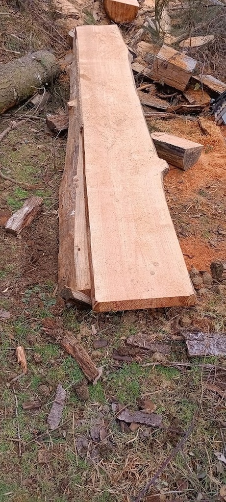

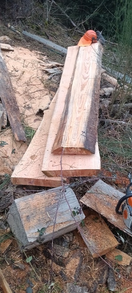

Bonjour je me pose la questions comment je peux facilement déligner des plateaux de douglas en 70mm pour en faire des chevron ?
Hier j'ai couper un tronc de douglas d'environ 45cm pour 3m60 de long .
Avec un scie circulaire et une règle de maçon ?
une autre gabarie de Tronçonneuse ?
Ou autre solutions ?

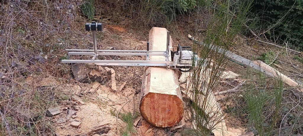

Es tu satisfait de ta gruminette? quelle machine à tu dessus? combien ça te coute en gros?
car chez moi mon scieur me prend 200€ le m3 à scier en plot, ça monte vite (+ le prix de la casse éventuelle du ruban !)

Pour la gruminete je l'ai prise chez saegenspezi
J'ai pris
la gruminete en 120cm (195€)
un quide de 105cm (84€)
3 chaine 135 maillons (102€)
une réservoir de a huile auxiliaire (42€)
Et pour la tronçonneuse j'ai prise la Holzffoma G660 Pro pour (426€) chez generalmotor.fr
je suis content de ma gruminete mais dans la mesure du posible je recommande de prendre une sthil Ms660 ou ms661, Husqvarna 592 XP ou autre machine avec un sav fiable de 90cm3 ou plus .

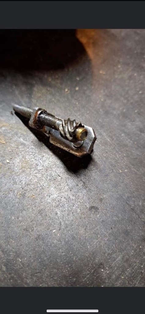

Dans mon cas j'ai eu un problème de tendeur de chaine du a un problème de moulage, qui m'a demander de changer le tendeur de chaine en ajoutant une baque en laiton sur une des coter .
