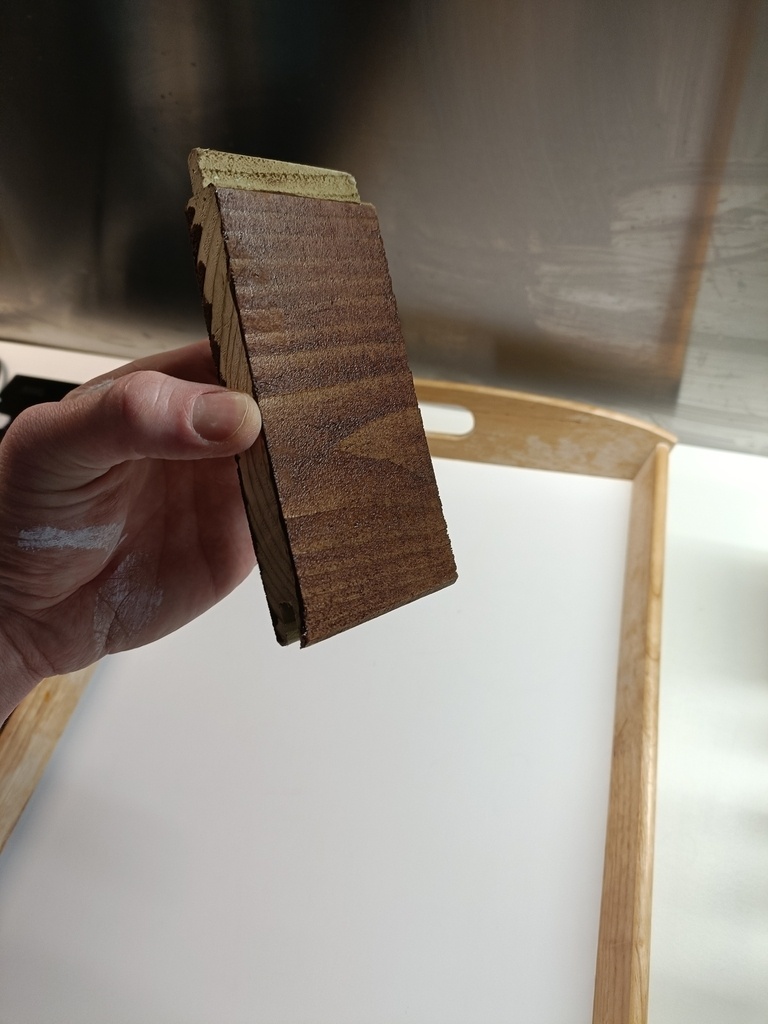

Je suis en train de réaliser des encadrements de porte sur-mesure.
J'ai acheté des lames de bardage en épicéa vert que je découpe et que je travaille à la scie circulaire pour les découpes et à la défonceuse pour les finitions.
J'arrive à l'étape du ponçage.
Je pense faire une première passe au grain 80 (C'est quasiment du bois brut) puis au 180 avant de vernir et vitrifier pour un effet brillant.
Qu'en pensez-vous ?

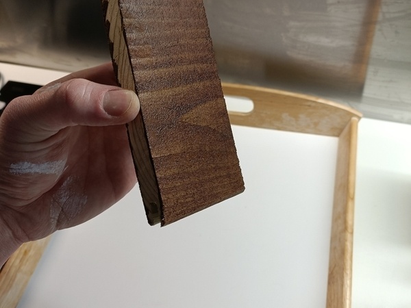

J'ai fait un test en ponçant grossièrement au grain 60 avant de mettre vernis et vitrificateur. Cf. photo.
Est-ce qu'un autre ponçage entre les deux couches de vitrificateur est nécessaire ? Si oui, quel grain utiliseriez-vous ?
Merci pour vos lumières !

Le rendu sur ta pièce d'essai fait un peu rustique pour moi.
