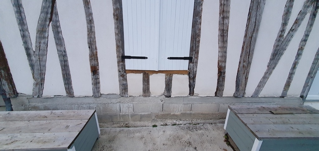

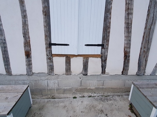

Bonjour a tous.
J'aurai aimé avoir quelques renseignements et conseil sur la conception d'une fausse sabliere de chambrée sur ma façade pan de bois de ma maison.
Quand nous avons acheté il avais déjà remplacé cette sabliere par des parpaing 😢
Je voudrai donc si possible en rajouté une sans devoir tout étayé.
Je pensait faire de faux assemblage et venir coupé mes poutres propre afin de faire quelque chose armonieux.
Quel serait vos idée et conseil ?
Sur la dessous je voudrai collé parement briquette rouge.
Merci d'avance.

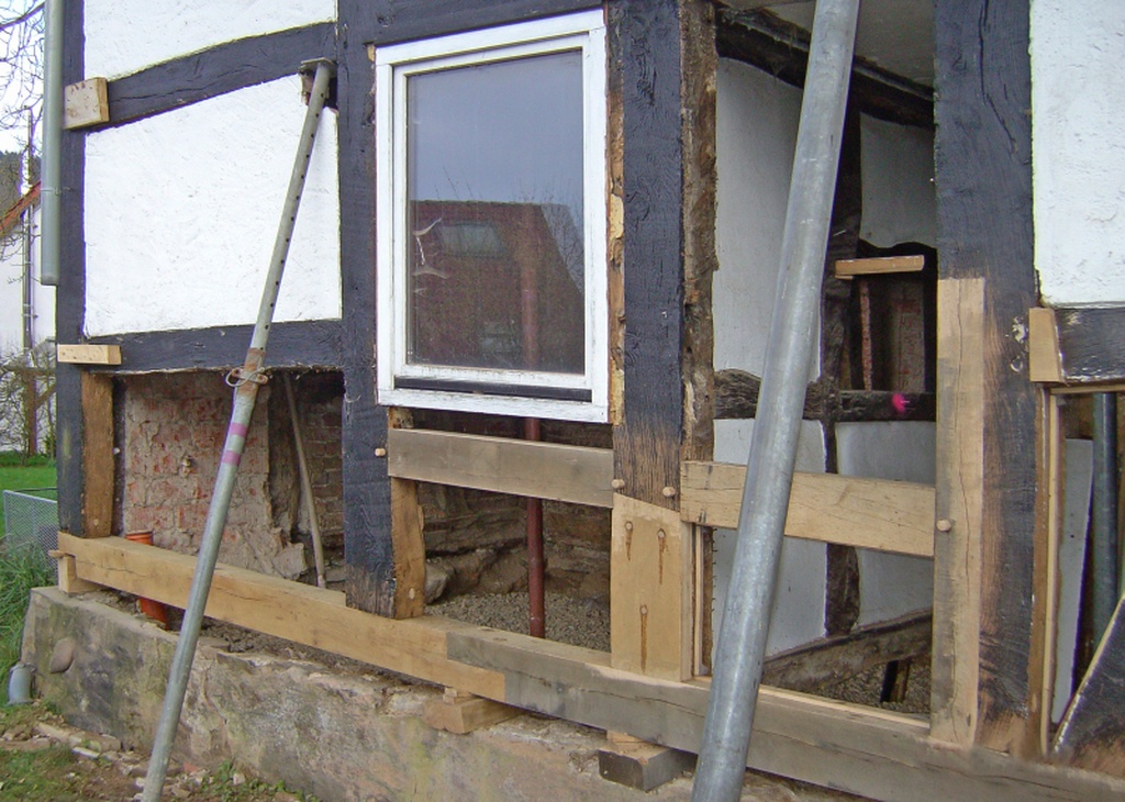

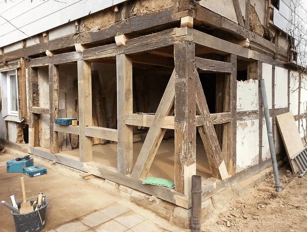

ca c'est la méthode classique
donc voila faut tout reprendre jusqu'au bois sain
donc on reprend les charges, (bien obligé enlever la terre paille / brique d'argile)
on sort la sablière (les nouveaux blocs dans le cas présent
on a alors la place pour proprement remplacer les pieds et assemblages du bas qui sont classiquement bouffés (rejet d'eau principalement)
puis on insére une nouvelle sablière sur calles bois, puis pierres et mortier a la chaux
puis remonter les murs terre paille brique argile légère isolation intérieure en panneau de fibre de bois
bref le grand classique de la restauration (souvent il y a eu bcp de cache misère avant de prendre ca a bras le corps) les élèments dont plus du tiers sont abimés sont a refaire.

etienne desthuiliers maitre menuisier qui fait aussi de la pathologie sur les structures en bois dans le bâtiment
la sablière de chambrée est comme le om l indique a l'étage
l ancien
vous tapez sur google restauration des pans de bois il y a un article de francois calame un article de bnb charpente, un article des maisons paysannes
ce travail de restauration sur la restauration des structures est assez particulier
le charpentier moyen ne le fait que très rarement et il faut une culture supplémentaire pour ce genre de travail qui peut être tout bois ou bois et résine fibre de carbone et autre et avoir un agreement de reprise en sous œuvre et et une assurance spécifique
et ce n est pas un simple parement de brique qui résoudra le problème
bien amicalement le charpentier de service

Peut-être pourrais-tu nous joindre une photo ?
Dam10
J'ai publié une photo merci de votre réponse.
Xime
On visualise un peu mieux le soucis.
C'est une intervention un peu triste à voir. Seulement maintenant que c'est fait je pense qu'il est préférable de ne surtout pas toucher aux poteaux. Ils sont déjà en sursis à cause de potentielles remontées capillaires, ce serait embêtant de faire un mi-bois à leur base et de les fragiliser. Si c'est une esthétique que tu recherches, tu peux plaquer une pièce de bois de faible épaisseur sur le béton pour donner l'illusion d'une sablière. Dans tous les cas, il faut garder un œil sur l'état des poteaux dans le temps. Je pense que tu peux te procurer le bouquin "Le colombage, mode d'emploi" aux éditions Eyrolles. Il te permettra peut être de faire un choix éclairé.
Dam10
Oui je cherche plutôt un côté esthétique, oui c'est tres moche de voir les dégâts c'est pour cela que je voudrai refaire quelque chose de correct ( ) vue la casse qui a déjà été faite.
je prendrai une autre photo, je vous enverrais, il avais fait un béton devant c'était encore pire 😢
Je regarde pour le bouquin je vous remercie encore.
Xime
On est d'accord que la sablière bois a été retirée ? Elle n'est pas derrière le béton ?
L'ancrage des poteaux aux extrémités est fait comment ?
Dans l'idéal c'est sûr qu'il faudrait casser le solin "maçonné", remettre une pièce de bois, et reconstruire le solin correctement dessous (avec blocage des remontées capillaires). Mais ce n'est pas les mêmes travaux à envisager. Peut être que sur un point sensible comme ça il vaudrait mieux faire venir un charpentier spécialisé dans le pan de bois pour lui demander son avis. Le risque que je vois en l'état c'est que les deux poteaux aux extrémités s'écartent, notamment celui de gauche pour lequel la décharge (pièce oblique) aurait tendance à le pousser, si elle n'est pas ancrée correctement sur la "sablière". Le côté intérieur est visible ? Parce qu'il peut être ajouté une pièce de bois qui peut faire office de tirant afin de maintenir les entraxes de tous les poteaux ensemble (surtout les extrémités). Ou à défaut ça peut être un feuillard métallique. Puis en façade, juste cacher la misère pour l'esthétique.

Oui on es d'accord qu'elle a été supprimée. Les poteaux sont posé à même sur les murs de soubassement...
J'en ai fait venir un qui m'avais dit le plus rapide et esthétique serait une fausse sabliere donc jetait resté la dessus. Mais je voudrai faire quelque chose de jolie et harmonieux.
Ha interieur tout es fini malheureusement...
Vous pensez que les extrémité vont sortir à force ... ca fait peur ca 😅
