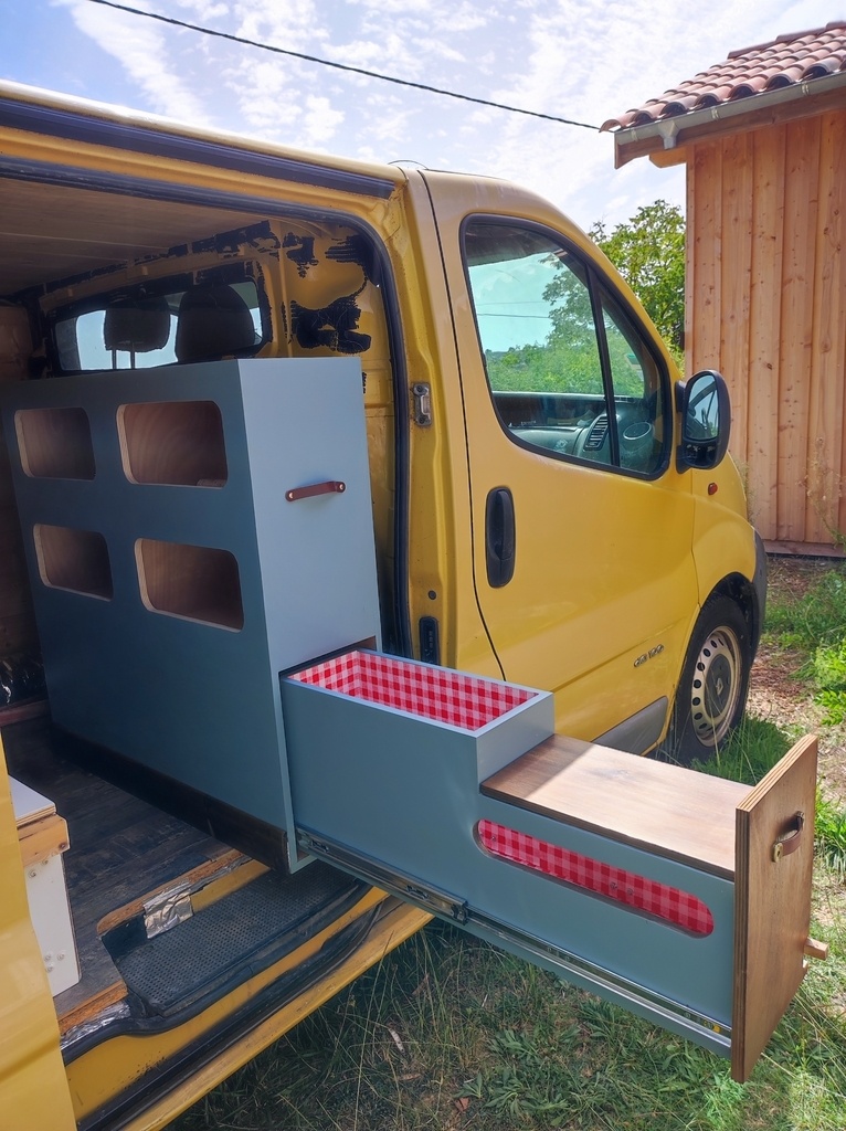

Ma question est assez précise et peut être pas assez détaillée, je m'explique:
Il y a deux ans de ça, je me suis lancé dans un petit aménagement de mon fourgon pour partir durant les beaux jours. J'ai démarré le meuble (rangements et cuisine) avec aucunes connaissances techniques et très peu d'outils.
Dans ma hâte de partir, j'ai assemblé le meuble sans m'occuper des 4 futures "portes" sur les 4 ouvertures pour le rangement (oui je sais c'est balo).
Donc dans la mesure du possible, je cherche un système de charnière (si visible, pas trop moche, si pas visible ça me va aussi) pour poser les éléments de fermetures.
Si vous avez des pistes, des suggestions, du vécu sur le sujet, je suis preneur.
Merci pour vos réponses et en vous souhaitant un bon dimanche

On suppose que les portes sont en applique. Dans ce cas, de simples gonds traditionnels iront très bien.
Pas la peine de prendre des trucs compliqués high tech.

Ça dépend si tu souhaites des portes en applique ou encastrées ?
Moi j'utiliserais soit des charnières invisibles, il en existe pour des cas comme ça, où il n'y a pas de montant (où l'arrière de la porte et son cadre sont au même niveau)
Soit des charnières basiques à noeud que j'installerai sur le champ de la porte et du cadre, seul le noeud dépassera et sera visible.
Il faudra peut-être faire une entaille pour les installer selon le jeu que tu as entre tes portes et le cadre.
woodaddikt
Merci jmulliez ! les portes ne sont pas encore usinées du coup j'ai un peu de jeu pour m'adapter, si je peux les installer en applique (merci je ne connaissais pas le terme) ça me conviendrait parfaitement.
J'ai bien compris l'idée de la charnière sur le chant des portes, je vais voir si je me sens de faire ça proprement, merci

Mes deux solutions étaient pour une installation encastrée.
C'est à dire que la face de la porte est sur le même plan que la face du meuble.
La solution en applique implique que la porte soit placée devant la face du meuble.
Une dernière solution pour des portes encastrées qui peut être sympa et donner un aspect "coffre" ou rustique, c'est de mettre des charnières visibles sur la face extérieure : la-laitonnerie...longueur-100_mm
Type penture.
Ça sera sans doute plus simple à installer.

Tu peux aussi te fabriquer des charnières en bois. Ce n'est pas compliqué et il existe de nombreuses vidéo/tuto sur le net).
comme ça tu leur donnes le look qui te convient. Tu peux aussi envisager de les monter à l'intérieure ou à l'extérieur de ton meuble

En fait, c'est très simple à fabriquer et tu peux affiner pour que cela corresponde à ton environnement.
tu en a ici, là ou encore ici pour des trucs simples

Autrement en applique tu dois pouvoir installer facilement des charnières de ce type: bricozor.com/c...ylon-blanc.html
Existe également en version chromée plus esthétiques -et plus chères-sur d'autres sites. Je n'ai mis les références du modèle en plastique que pour le nom utilisé pour ce type de charnière.
(Peut-être qu'il y avait les mêmes sur les meubles de cuisine en formica de tes arrières grands-parents :).) Comme tu as l'air d"'avoir fait ton meuble en CTP de 12mm cela ne te posera pas les problèmes que les charnières encastrées ne manqueront pas de poser sur une épaisseur pas prévue pour.

Merci Quatermite ! le CP à une épaisseur de 19mm, pour le formica c'est plutôt les parents 😁
Merci pour la référence, je vais étudier ça de ce pas
