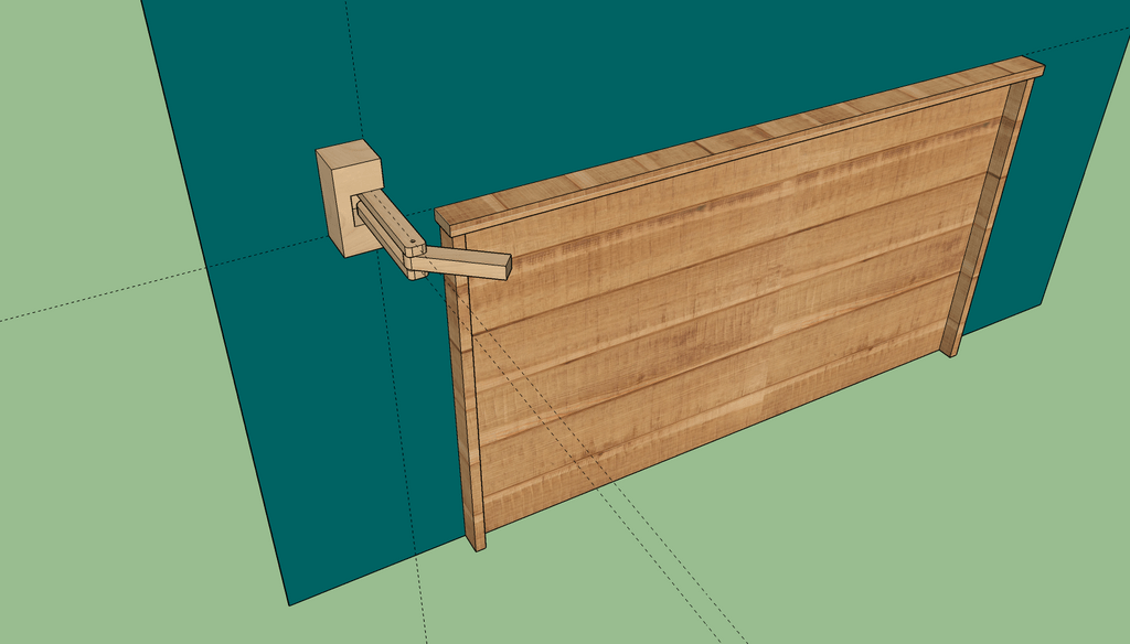

J'ai recherché et trouvé cette belle articulation, mais elle est plus compliquée à réaliser, on a une grande surface de serrage avec un enfourchement double .
J'avais réalisé un support mural de télé articulé en hêtre il y a quelques années, j'aurais dû utiliser ce système.

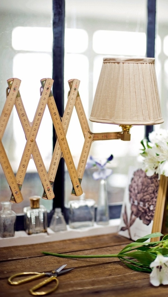

Non pas de nom mais d'autres idées en cherchant:
"fabriquer un bras articulé en bois" - "images"
woodaddikt
J'aime beaucoup, l'idéal serait de combiner l'articulation horizontale et verticale
J'ai essayé l'articulation en bois pour une lampe pour ma femme et il faut une sacré pression pour qu'une articulation verticale bois sur bois tienne et pourtant rien n'est réellement vertical sur ma lampe

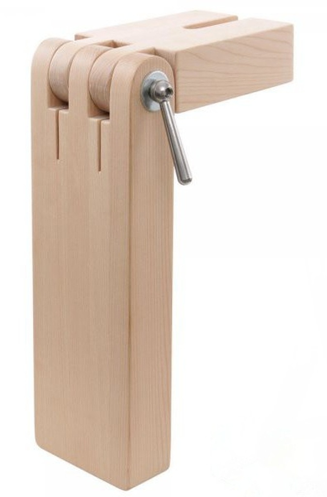

Et le modèle pour menuisier
woodaddikt
Joli détournement du bon vieux mètre

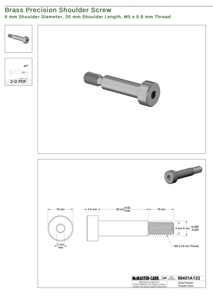

Si je comprend bien , il n y a qu un seul axe de rotation , tu peux utiliser un boulon a épaulement ( voir photo) ou un boulon normal avec une entretoise , dans les 2 cas l idée c est de pouvoir serrer les quincailleries sans exercer de pression sur la piece amovible.
woodaddikt
Merci normandie ! Je vais chercher de ce pas 👍

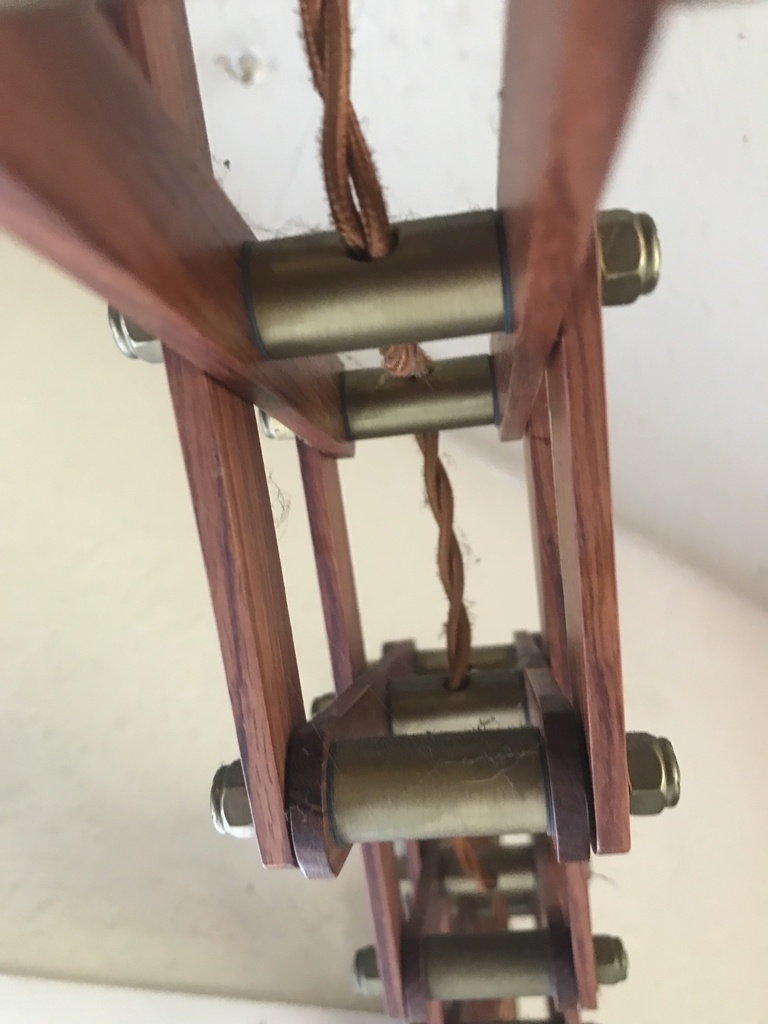

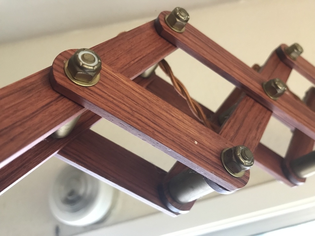

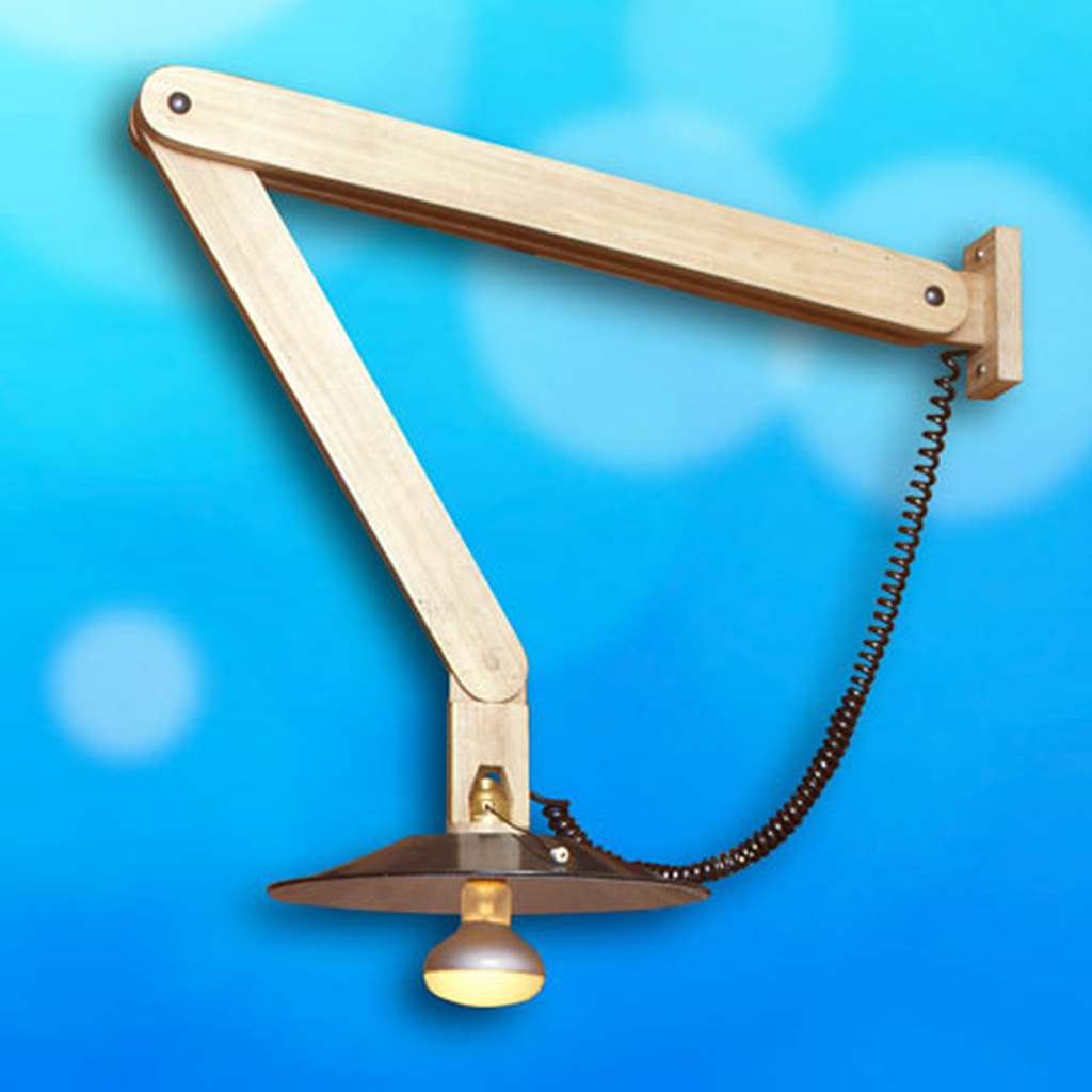

normandie
Voici un exemple de lampe fabriqué en bois et laiton , les écrous frein permettent de régler la pression voulue.
