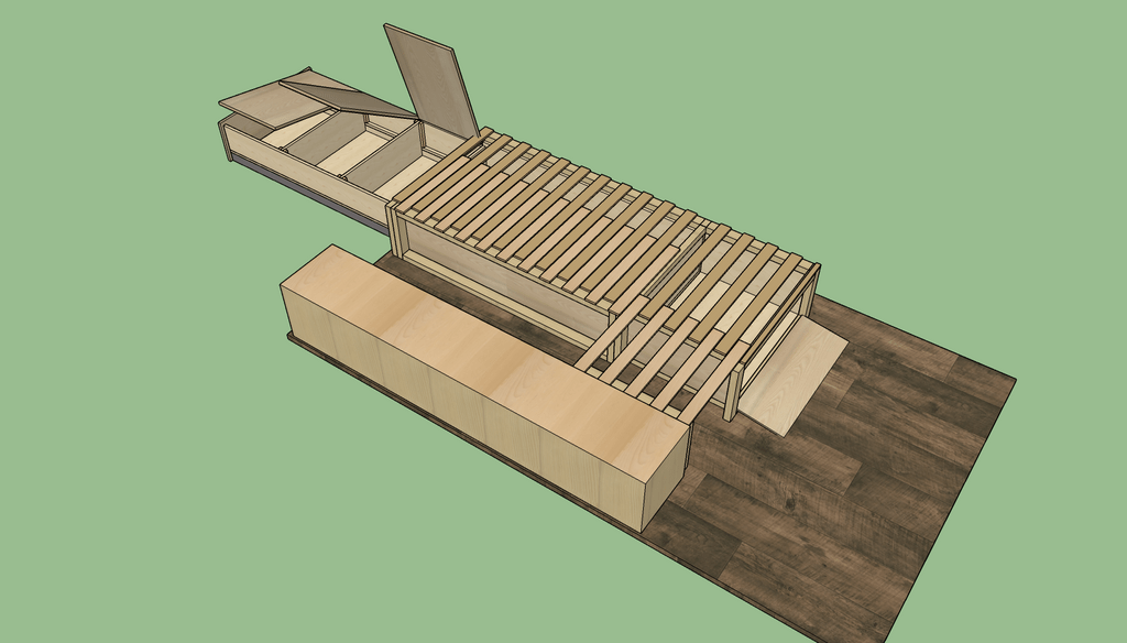

C'est décidé, je me (re) lance dans la réalisation du meuble central de mon Trafic L2H1, mon premier meuble a été fabriqué durant la période du confinement, à l'époque j'avais une scie sauteuse et une perceuse visseuse pour le projet.
Aujourd'hui, après avoir fait quelques sessions bien sympathiques avec le véhicule aménagé (et m'être équipé un peu plus pour le travail du bois), je souhaite refaire la partie concernant le couchage et les rangements qui s'insèrent sous la structure du lit dont un tiroir long avec glissière charge lourde de 1200mm.
Je me questionne sur le type de visserie, de tourillons, de techniques associées et etc... qui vont me servir à l'assemblage de mon CP tout bouleau en 15mm qui je pense dans ma première idée sera en habillage d'une ossature en pin des Landes ou de sapin des Pyrénées vu que je suis à proximité de ces lieux.
Dans mon idéal, la quasi totalité des systèmes d'assemblages doivent être invisibles et pour ceux qui seraient visibles, ce sera des écrous relieurs inox.
Mais je reste encore dans cette phase ou tout est envisageable et je maîtrise que très partiellement mon sujet à part sur mon agencement que j'ai réalisé avec pas mal de temps à bucher le sujet.
Donc pour ceux qui s'intéressent au sujet ou qui peuvent partager leurs expériences (bonnes ou moins bonnes d'ailleurs) je suis preneur de vos suggestions car je démarre la réalisation d'ici une semaine environ.
En vous souhaitant une bonne continuation et merci d'avance pour vos réponses !

Merci Kentaro ! sans en faire un chef d'oeuvre comme j'ai pu apercevoir sur ta page (je me régale en regardant les différentes réalisation au passage), j'aimerai y mettre le plus de précision et de techniques éprouvées possible.
Du coup, ça peut être ok pour la visserie visible mais je ne me représente pas bien comment faire l'assemblage des panneaux avec les vis (la manière de s'y prendre le plus proprement possible pour bien préciser).
Par exemple, deux plaques à fixer entre elles (à l'équerre) et sans ossature pour fixer, quelle technique choisir pour que ce soit durable et esthétique à la fois (en sachant que je n'ai pas accès au système lamello ou autres du genre)
merci
