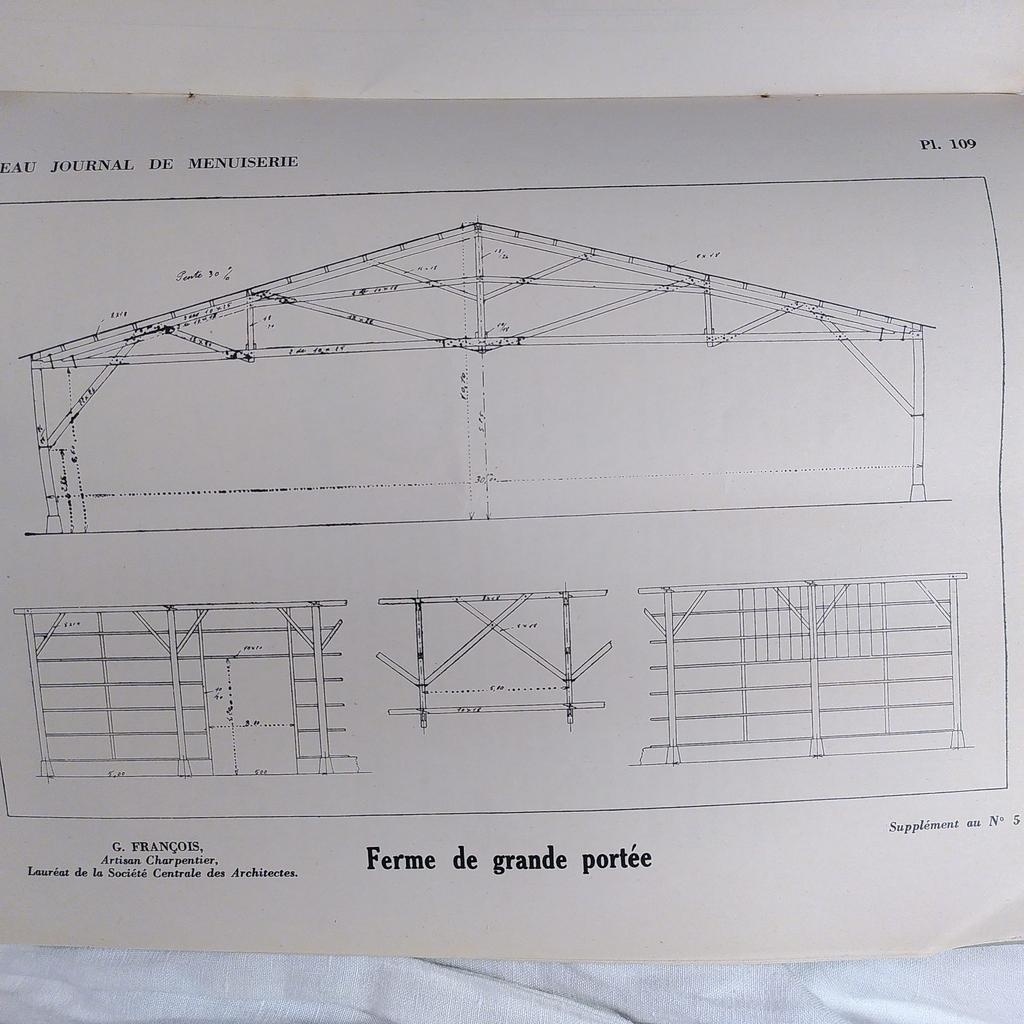

Chaluthier
Vu dans le nouveau journal de menuiserie, août 1934, une ferme de 30 m, dessinée par G.François, artisan charpentier, lauréat de la société centrale des architectes.
Au cas où...

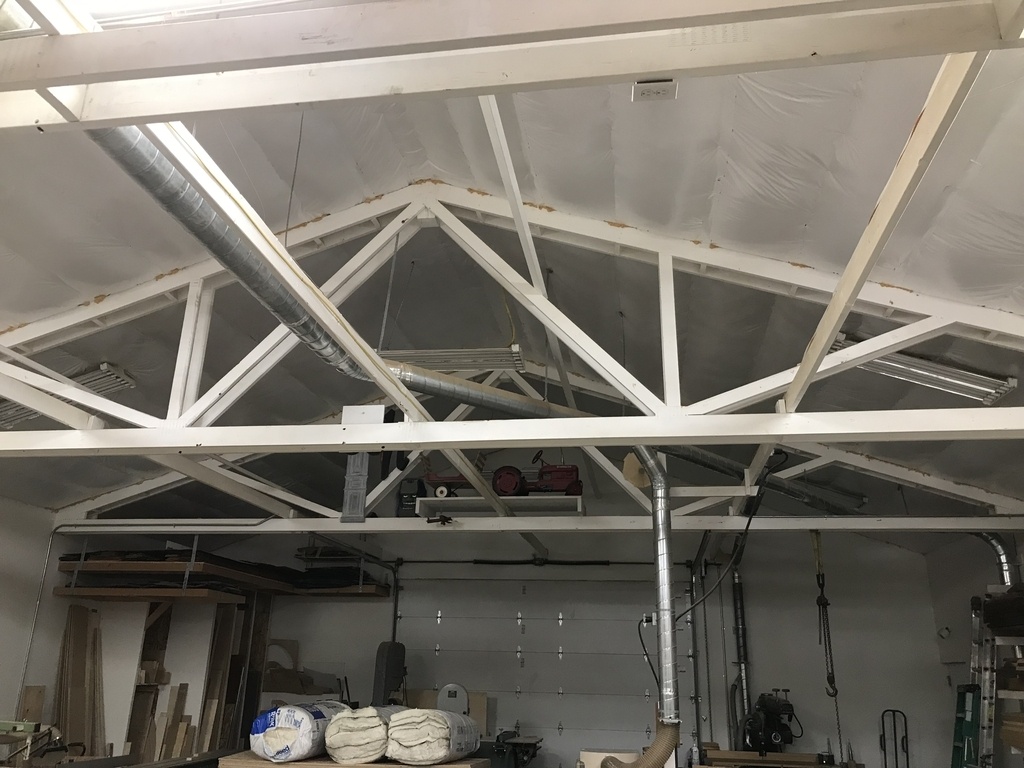

Bonjour, je ne suis pas charpentier , mais mon atelier fait 12m , la charpente est en fermette, une double ferme tout les 4 m.
