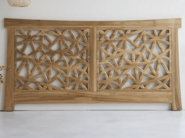

Je suis en train de faire un lit en chêne et j’en arrive au stade où je vais devoir préparer les motifs de la tête de lit (voir photo).

Les angles fermés devront de toute façon être faits à la main.

Par contre sur la photo il y a beaucoup d'angles bien fermés que la fraise n'ira pas chercher

Quand aux angles, je sais que je vais devoir les terminer au ciseau.

À noter tout de même qu'avec toute solution avec un outil de défonceuse, portative ou numérique, tous les angles (arrondis) resteront tout de même à finir avec un autre outil, à main ou scie sauteuse.
Reste la solution comme celle de ton modèle : "entièrement sculptée à la main".
