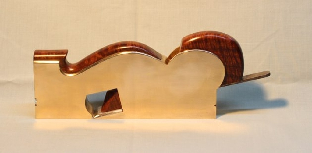

Je met une petite image d'un modèle qui m'inspire pas mal.

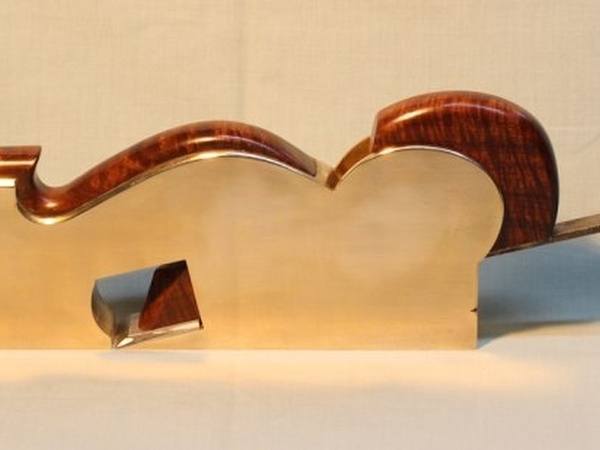

savez vous en quel bois est le coin et la garniture , pour moi vous avez des goûts de luxe
indice sauf erreur bois qui servait à faire des archets d instruments a cordes frottées
Bonsoir j'ai peut-être mal formulé ma question. Dans l'exemple il s'agit d'acacia cambagei. Le fabricant étant Australien il a utilisé un bois local.
Je cherche un conseil sur une essence qui aurait un bon rendu, qui soit techniquement cohérent et si possible qui ne vienne pas de l'autre bout de la planète !

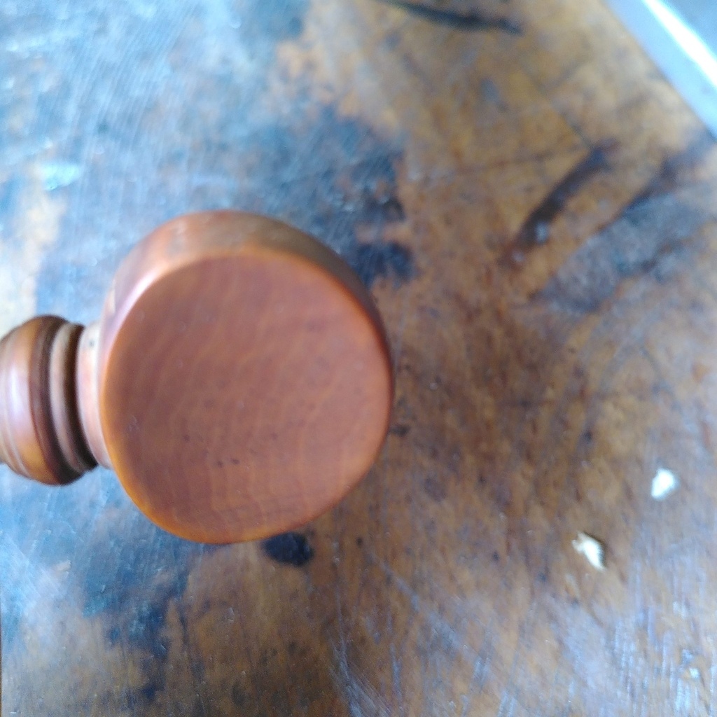

Je viens à la défense du buis...
Il prend cette coloration avec l'acide nitrique, la stabilisation se fait avec les vapeurs d'ammoniaque.
Un ami obtient de très bons résultats avec des teintes pour cuir...

Chaluthier il faut aller a la défense du buis surtout si il a été béni pour le jour des rameaux
je préfère pour mes outils avoir la couleur du bois surtout que j'en possède beaucoup , d outils qui sont fait dans des bois peu courants c' est la le vrai luxe

Et en prenant la défense du buis, je prends la défense des bois exotiques précieux, quoique différemment...

etiennedesthuilliers , oui, l'exemple fait penser au pernambouc, même si les ondes paraissent un peu fortes.
Attention, le pernambouc est désormais à 10 mois d'un risque de classement en annexe 1 de la CITES ce qui signifie ... interdiction de commerce...
Je suis sûr qu'un bois local peut faire l'affaire pour le remplissage et le coin de serrage, d'autres avis existent sûrement...

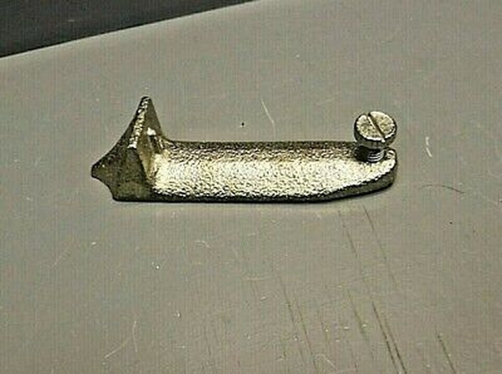

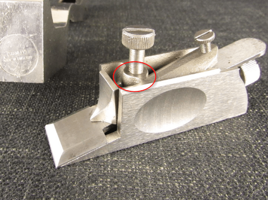

Ce n'est malheureusement pas le coin qui a cassé. C'est un Stanley 93 et le corps est en 2 parties. La liaison entre les 2 est faite par une vis qui vient se visser dans une partie en fonte qui sert également à caler le contrefer et c'est cette partie en fonte qui était fendue.
bonjour je possède un 93 , mais il ni a pas de contre fer vous avez un modèle que je ne connais pas
le raboteur en chef
etiennedesthuilliers J'ai du utiliser le mauvais terme. Je parlai de la pièce en photo. et mon rabot à cassé à l'endroit du cercle rouge.

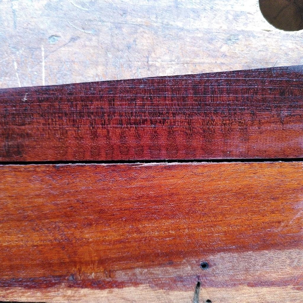

l essence ne ressemble pas au Pernambouc mais a un autre bois , de l'amourette bois que j affectionne et que j ai en stock pour me faire une cane quand je serai vieux, et des outils pour travailler, et aussi des aiguilles a tricoter pour mon épouse
etiennedesthuilliers dans ma réponse à votre commentaire je donne l'essence : acacia cambagei ou gidgee.
L'amourette est vraiment magnifique comme bois mais pas évident à trouver!

vous avez raison pour les motifs du bois,l'amourette reste néanmoins plus sombre et violacée.

Dans l'exemple en photo la dureté du bois est du second degré puisque la partie qui travaille est en bronze. Le bronze étant un métal lourd, l'inertie sera bonne. Il te faut chercher un bois esthétique qui a un beau poli. Les rabots et consorts en bois durs sont valables pour des outils faits de bois à 100%
Effectivement ils ont été fait en bronze là ce sera du laiton donc une masse volumique encore supérieure donc oui tu as raison c'est de l'esthétique (même si il faut quand même que le coin soit resistants)
bonjour je ne partage pas complètement votre avis car compte tenu de la pente du coin il arrivée vite trop près du bout du fer et il faut les recharger
je ne sait si vous avez ce genre d' outil qui sont un petit luxe
Vous avez raison mais je voulais dire que le dureté du bois n'est pas du premier degré dans la configuration posée, sans prendre un bois trop tendre on peut trouver un compromis. Mon choix serait plus orienté vers un bois esthétique
