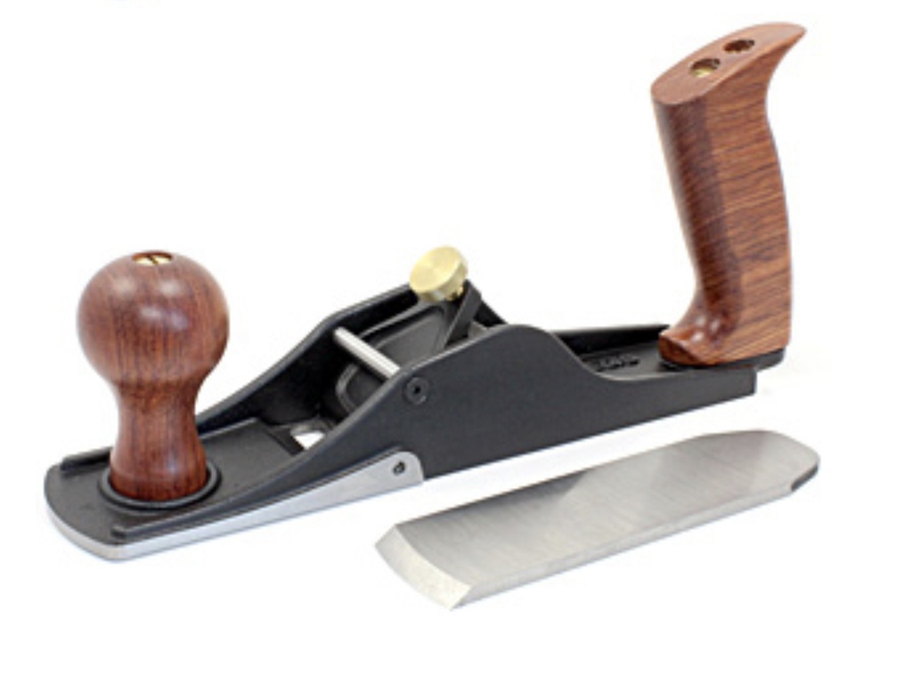

Il donne une forme courbe au tranchant du fer. Bon là en l’occurrence c’est pour un « scrub plane » - un petit rabot à lame étroite et très courbe qui sert à enlever vraiment beaucoup de matière rapidement - je ne sais pas si on a un terme français pour ça. Mais l’idée est la même pour le riflard ( avec une courbe un peu moins forte peut-être).
Édit : scrub plane en français c’est rabot à dégrossir - en tout cas d’après fine-tools. Et y’a même une photo où on voit un peu la lame courbe :

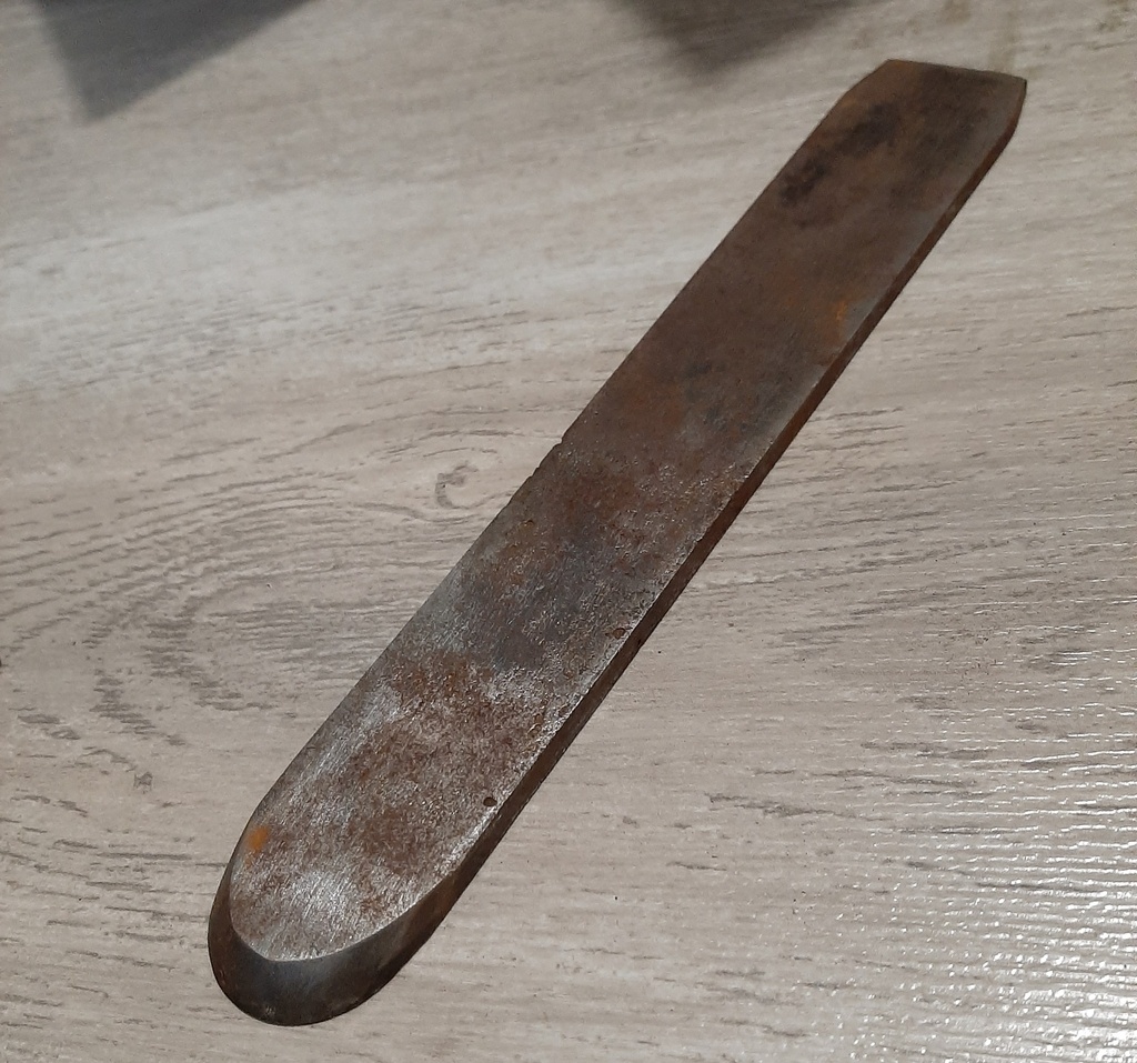

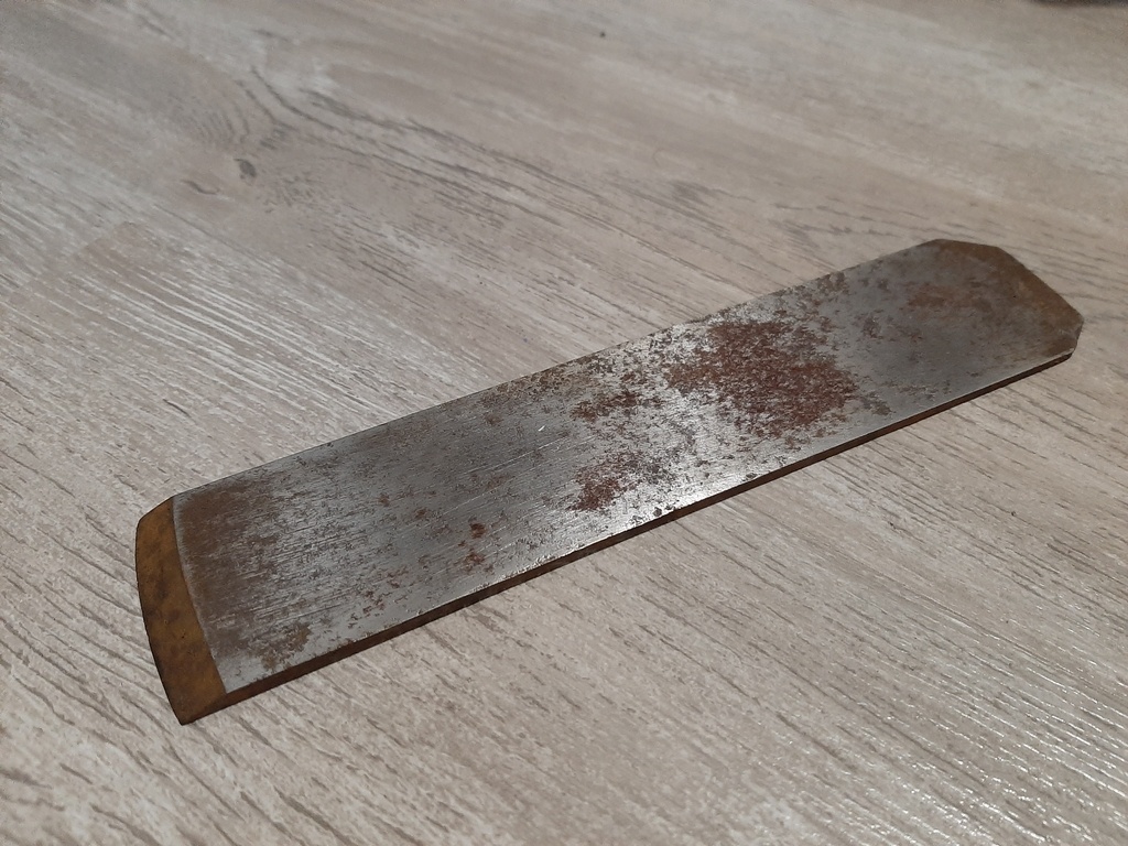

j'ai quelques anciens fers, vous pensez que se serais des fers de riflard ?
FBang
A mon avis la première oui, la seconde non, c’est pour un autre type de rabot… après il y a des gens bien plus connaisseur que moi sur ce site qui sauront vous dire à quel type de rabot correspondent vos fers.
MaelChr
ok, merci quand même pour les infos.
MaelChr oui, le premier sûrement un fer de riflard, le second est un feer de rabot rond.

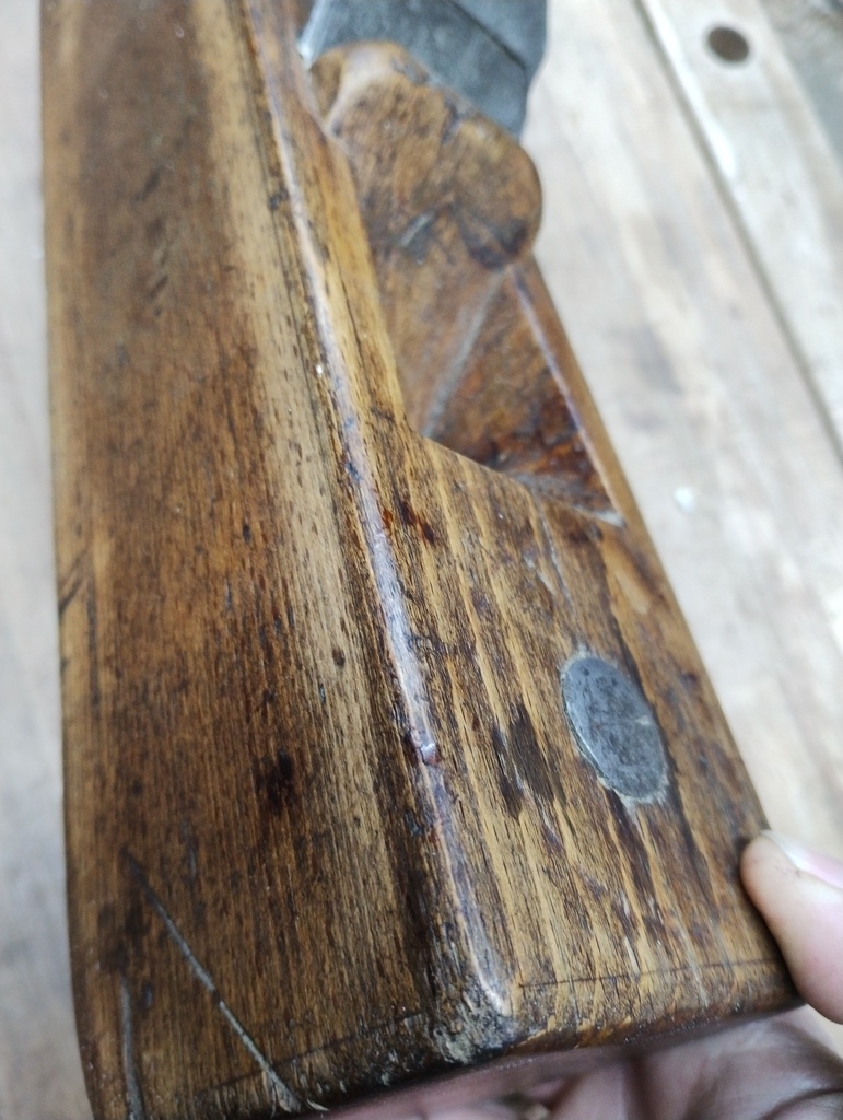

Juste quelques photos d'exemple avec mes rabots.
De haut en bas : 2 varlopes, 1 n°5 et un riflard.

Il est très beau ton riflard, j’en cherche un comme ça mais j’ai du mal à trouver. En attendant je continue à utiliser mon n5 comme tel.
Raspitef - Homemade TeleBass
Merci j'en suis très content. Il est assez lourd et glisse parfaitement. Le fer est de bonne qualité aussi, ça aide.
J'ai déjà vu un numéro 4 monté en riflard. C'est trop petit je pense. Avec un 5 ça doit être pas mal 🙂

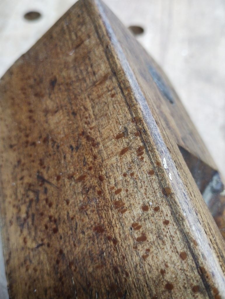

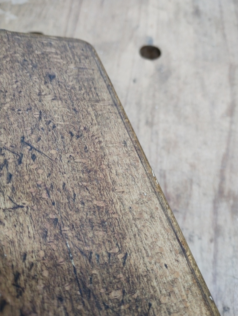

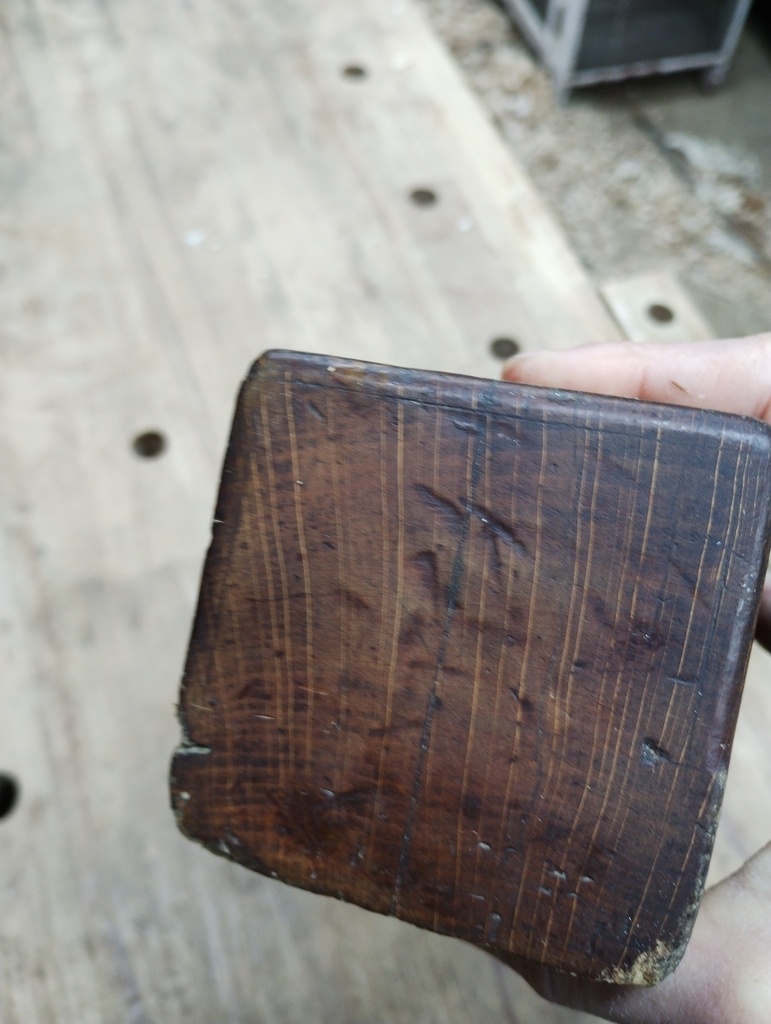

beau fût en chêne vert! ton riflard.
foal non, je dirais du hêtre sur la troisième photo, pas du chêne vert.
foal
la maille est bien foncée pour du hêtre.
J'avais cru à du chêne quand je l'ai récupéré mais quand j'ai rectifié la semelle ça ressemblait beaucoup à du hêtre.
Je ne m'y connais pas encore assez du coup j'ai le doute 😅
foal
vu les nouvelles photos, moi aussi!😂
