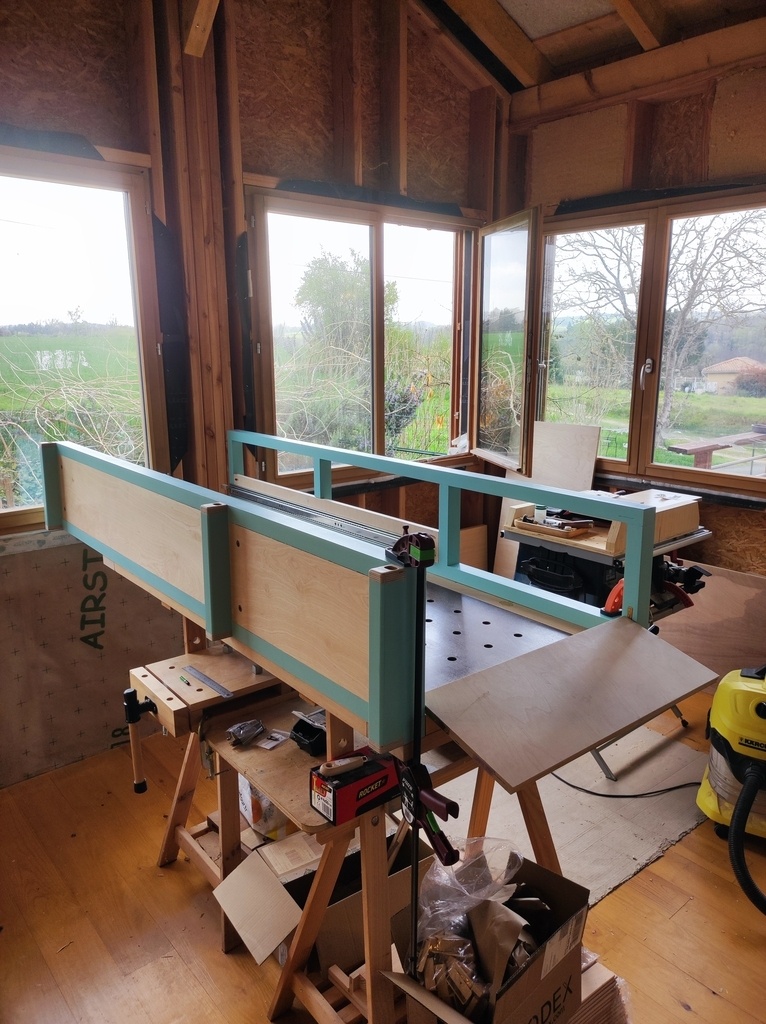

Salut la communauté,
Je fabrique actuellement un aménagement van pour les beaux jours. Je bute sur le choix des charnières pour un placard bas (sous lit peigne) en sachant que je souhaite avoir une ouverture vers le bas.
Mais car il y a toujours un mais, cette porte aurait un déport (ossature côté extérieur) et j'avoue que mécaniquement parlant, je n'arrive pas à visualiser quelle charnière permettrai une ouverture optimale avec cette contrainte.
Si vous avez des idées ou des références pouvant faire l'affaire, je vous en remercie d'avance !!!!

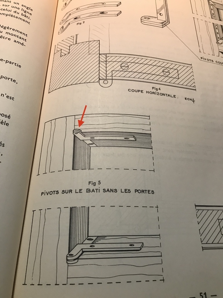

Plusieurs solutions: en traditionnel , un pivot droit ou en plus courant une charnière invisible ,tu auras sans doute besoin de surélever le fond (j ai bien dis fond pas l arrière )

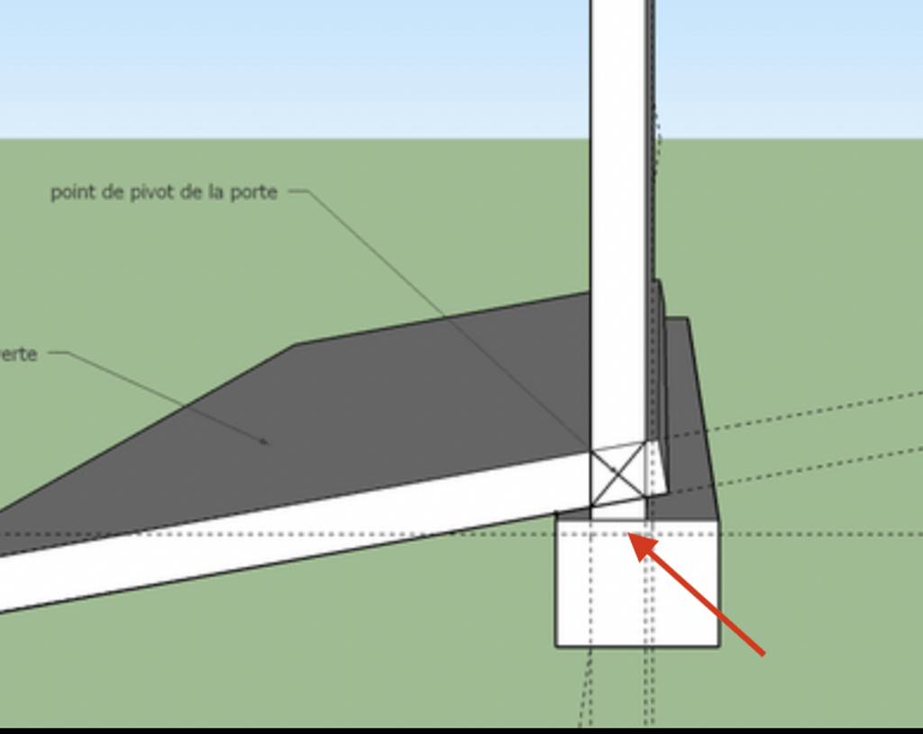

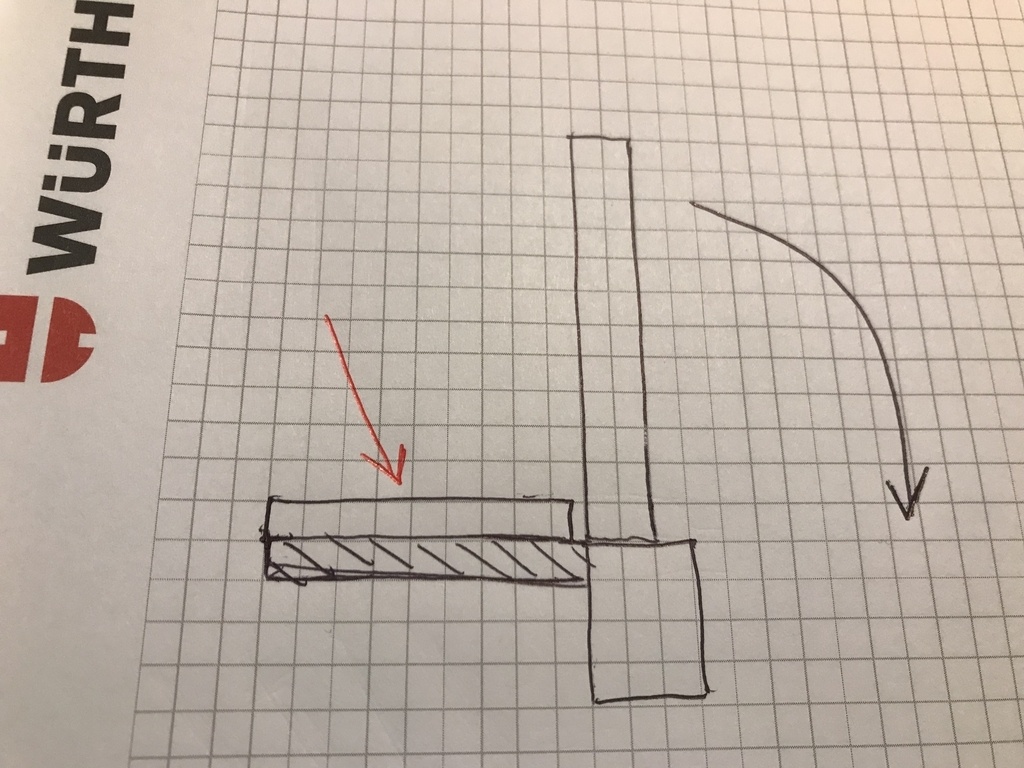

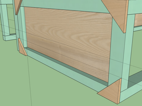

Je n utilise pas beaucoup les charnières invisibles mais la charnière utilisée dépendra d ou se trouve le fond.(flêche rouge).Sur mon croquis ce serait les memes charnières qu une porte a recouvrement
woodaddikt
normandie vu la profondeur de mon ossature, la charnière devrait être fixer dessus et non pas sur le caisson du placard
J'ai 21 mm de déport de l'ossature côté intérieur et 10 mm côté extérieur

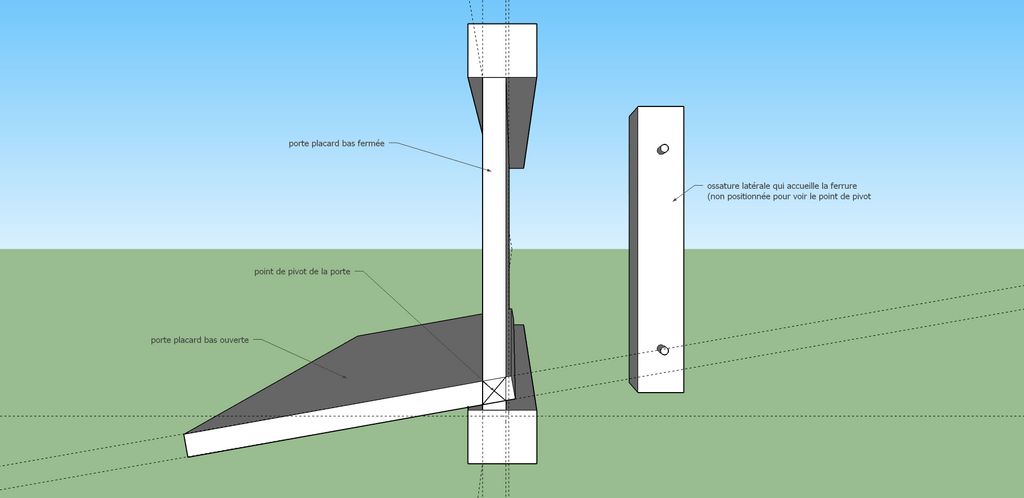

Je ne comprend pas , tu parles de charnières mais tu dessines un pivot , de quelle quincaillerie parles tu ?
woodaddikt
normandie oui effectivement, je n'ai pas utilisé le bon terme, c'est une erreur de ma part. J'opte pour le pivot droit, cela semble être le plus simple.
normandie
Yggdrasil Ok , sur ton dessin la porte n ouvre pas , regarde la video de Jose , tu peux aussi utiliser des pivots coudés qui simplifient un peu l usinage mais le noeud est visible.Note que l usage de pivots demande davantage de precision que les charnières invisibles
woodaddikt
Salut normandie , je ne sais pas à quel endroit j'ai donné l'illusion que la porte n'ouvrait pas mais c'est chose faite en pratique, merci pour l'idée du pivot droit que je ne connaissais pas 😉
normandie
Yggdrasil Desole , je n avais pas vu ta réponse , je pense que mon commentaire était dû a l absence de jeu pour la rotation de la porte.

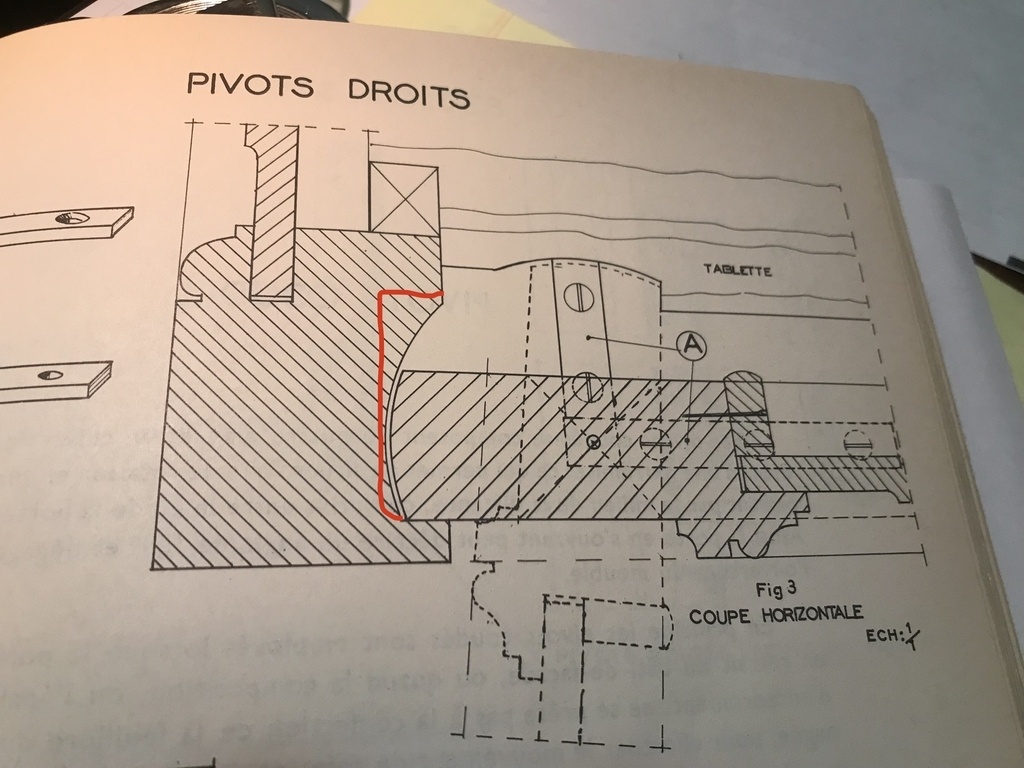

J'ai trouvé la vidéo de José Das Neves pour ce qui est du pivot droit, merci à lui 👍
