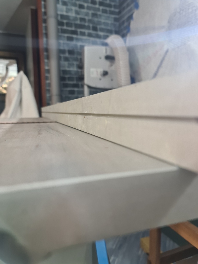

Les tables ne sont pas de niveaux et en mettant un axe perpendiculaire, on pourrait penser à une hélice (j'exagère, c'est pour l'ambiance !).
Les plateaux sont plats mais pas alignés dans le plan horizontal.
Bref, après avoir la vidéo de M.Café (merci Cray 🙏) je pars plein d'espoir pour régler le problème.
😱😥! Zont pas mis de moyens de réglage ! 😱😥
Avant que je peaufine une planéité à la masse, quelqu'un a des conseils à me donner (je ne prends pas celui de changer de machine 😉) ?
La question avait été abordée par un M.Tchoucar (merci à lui 🤝) mais il n'a pas mis de photos de la procédure.
Sur la photo 1, le fer ne racle pas le bois, le plateau de sortie est un poil trop haut.

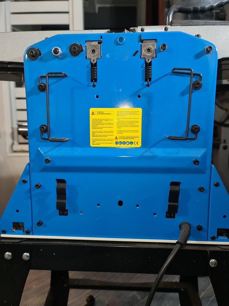

Sur la photo 2, la règle montre que la table réglable est plongeante vers les fers de 1,5 mm

Je rajoute photos et réponds à Bingo

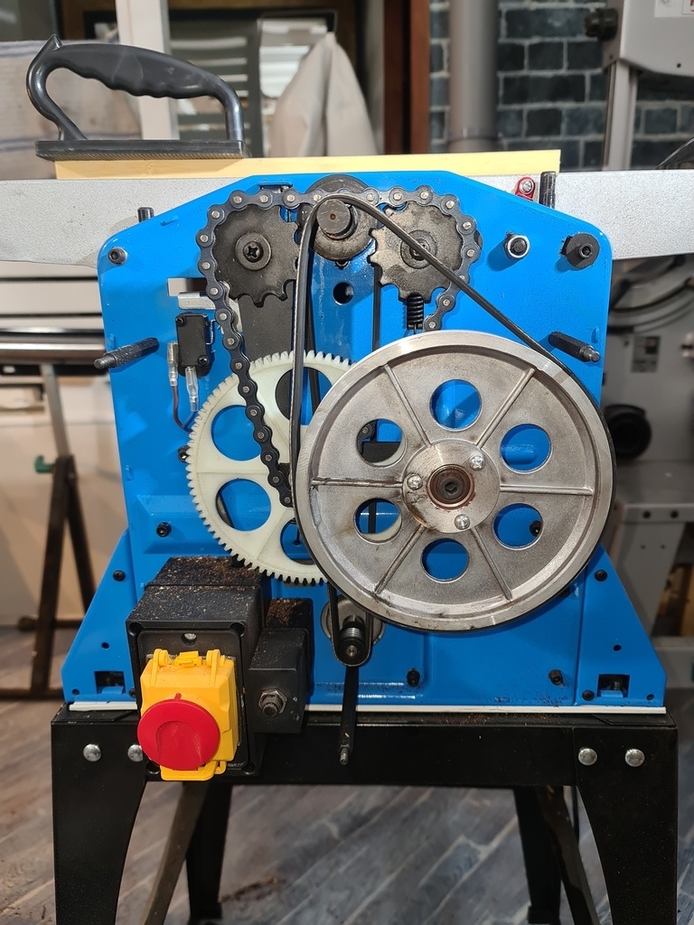

Merci Bingo car j'ai osé démonter le carter (5 vis et boulons quand même !!!) et j'ai aussi récupéré le plan de la machine.

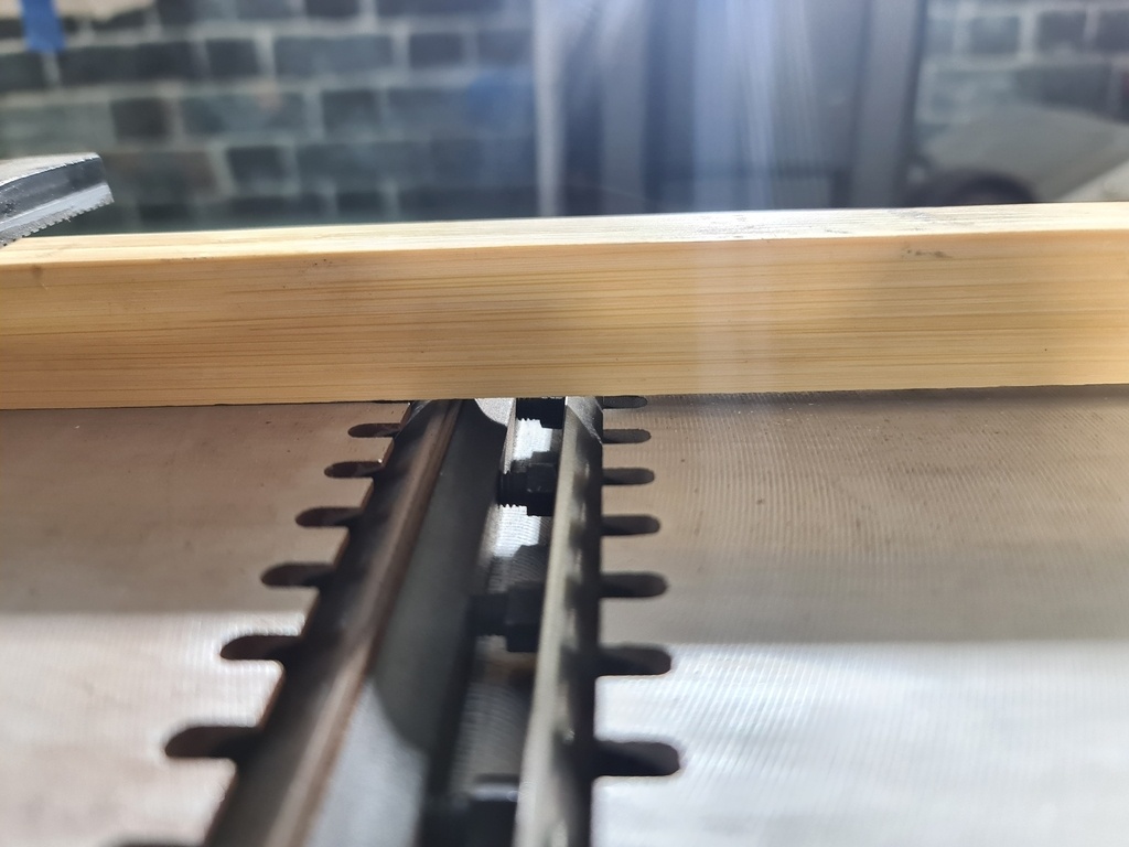

Quand je dégauchis je prends plus d'un côté que de l'autre et après plusieurs passes j'ai la section rectangulaire de ma planche qui tend vers le trapèze !!!

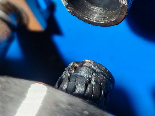

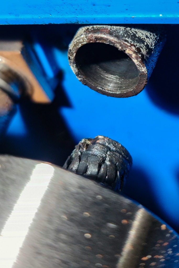

Ma Lodra est partie pour pièces détachées chez un bricoleur sympa.
J'avoue être sur le cul en ayant découvert que l'axe des fers était logé dans une capsule graissée.
Sans roulement à billes.
Fin (triste) de l'histoire
Mais du coup si je comprends bien la nouvelle n’est pas arrivée entre temps…
L'Ecorce du Sycomore
Ce ne sont pas des rouleaux qu’on devine dans la graisse? Ça dessine un motif très régulier

Rapidement en regardant sur internet, elle semble similaire à des Scheppach, Einhell et co.
Possible d'avoir plus de photos de l'ensemble de la machine ?
Elle doit être réglable, probablement pas parfaitement, mais mieux que là.
Moxalain
Merci Bingo. J'ai édité le post d'au-dessus pour compléter la question et rajouter 2 photos.
Je n'osais pas ouvrir la bête, tu as été le déclencheur pour que je le fasse 😉
