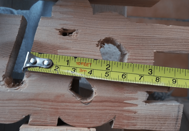

Je suis en train de travailler un reste de bois tendre à la scie japonaise et au ciseau à bois (je débute), dans le but d'en faire un prénom.
Il faudrait que je puisse limer les arrondis et les surfaces planes. Parfois ce sont des endroits difficile d'accès (5mm, 10mm) comme vous pouvez le voir sur la photo.
Quel type de lime faudrait-il utiliser pour faire ça?

Tu utilises un morceau de bois tendre qui éclate facilement. Aussi, je te conseille d'utiliser du papier abrasif enroulé autour de petites chutes de bois (tasseaux fins ou ronds) plutôt qu'une lime qui produirai aussi des éclats.
A l'aide d'un assortiment de différents grains (80, 120, 180), tu finira par obtenir un résultat satisfaisant.

Normalement, on dit lime pour le métal, et râpes pour le bois. Les piqûres et leur disposition ne sont pas pareil. Mais mon père, modeleur, a toujours dit "limes" pour les deux...
Il existe pour le bois de petites râpes (1cm de large, quelques mn d'épais), aux piqûres très fines. J'ai ai plusieurs. On les trouve chez Aurioux (c'est pas donné, elles sont faites à la main...). C'est très pratique pour "limer" de manière très fine. C'est ce qu'utilisent les modeleurs et les sculpteurs. Il y en même qui sont courbées.
Sinon, on peut utiliser pour commencer du gros papier de verre, par exemple, découpé dans des bandes pour ponceuses. On peut coller une bande sur une petite baguette.

pour ma part je verrais plutôt une petite scie à chantourner à main mais effectivement la dremel associée à une bonne fraise est bien plus confortable mais le budget n'est plus le même.

Les limes sont utilisées pour le métal et pour le bois c'est vraiment très fastidieux car cela mord mal.
Pour le bois, c'est plutôt des râpes que l'on utilise.
Dans ton cas, des râpes à la denture fine seraient plus adaptées, car le grain de ton bois est grossier et il de faire des éclats.
Le mieux ce sont les râpes piquées main, dont l'action n'est pas comparable aux râpes piquées machine. Mais cela a un coût !

Les limes sont utilisées aussi (Paul Sellers par ex les utilise après le passage de la râpe) . Leur utilité est proche d'un ponçage comparativement aux râpes qui retirent plus de matière pour sculpter par ex.
je suis d'accord, on peut utiliser des limes sur le bois.
D'ailleurs Paul Sellers regorge d'idées simples, utiles et peu onéreuses !
Mais il existe aussi des râpes avec des piqures très fines, qui ne nécessitent quasi pas de ponçage derrière :)

Je pense que je dois avoir une soixante de limes , râpes, rifloirs de toutes tailles de coupe....mais pour un travail aussi simple j'utiliserais un bocfil de marqueteur avec une lame fine denture, le résultat serait , scié fini propre et il suffirait d'arrondir seulement les angles et c'est tout, avec un temps passé correct pour un bon résultat avec un coût très bas....les bonnes limes , râpes, rifloirs ça coûte!!!!

hoplaYann avec un bocfil tu scies dans tous les sens? à peu près tous les matériaux ( avec lames adaptée) avec une finesse de coupe qui n'a rien à voir avec " massacre à la tronçonneuse".
