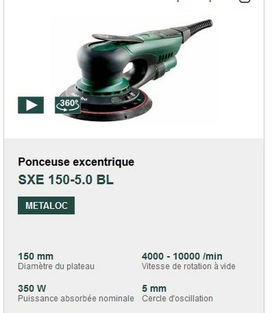

Voir plutôt du côté de la Deros de va Mirka mirka.com/fr/M...-50-MID6502022/ ou de la récente Metabo qui n'est qu'un clone de la précédente metabo.com/fr/...se-excentrique/
Attention, pour les 2, il y a la possibilité de les avoir avec un exentrique de 2,5mm plutôt destiné aux carrossiers et un de 5mm pour les métiers du bois et bâtiment.
A part la Rotex qui est aussi efficace mais trop encombrante en hauteur et moins ergonomique, toutes les autres machines sont beaucoup moins efficaces à par une ancienne et redoutable Korb avec 8mm d'oscillation mais obsolète car dépourvue d'aspiration 😷
Avec une Deros munie d'abrasifs Abranet et d'un bon aspirateur, il est possible de poncer un plafond en plâtre avec un costume noir sans se salir et je n'exagère pas.Le seul défaut reste le tarif mais ensuite on ne regrette pas l'investissement au regard de l'efficacité et de la va qualité de travail. Je l'utilise aussi avec des bonnettes pour lustrer.
Voici la ref de la Métabo car je vois que mon lien ci dessus est trop généraliste.
