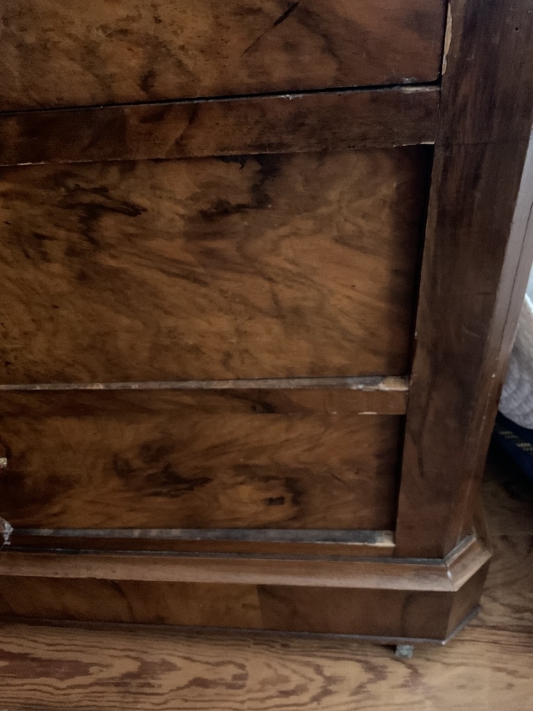

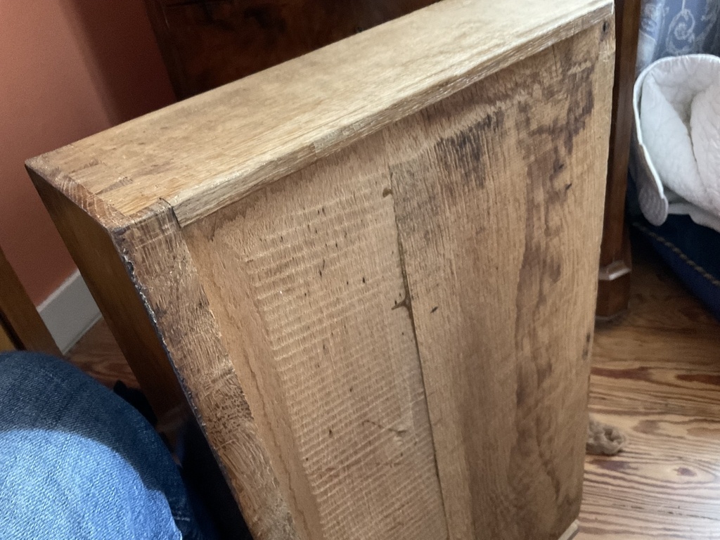

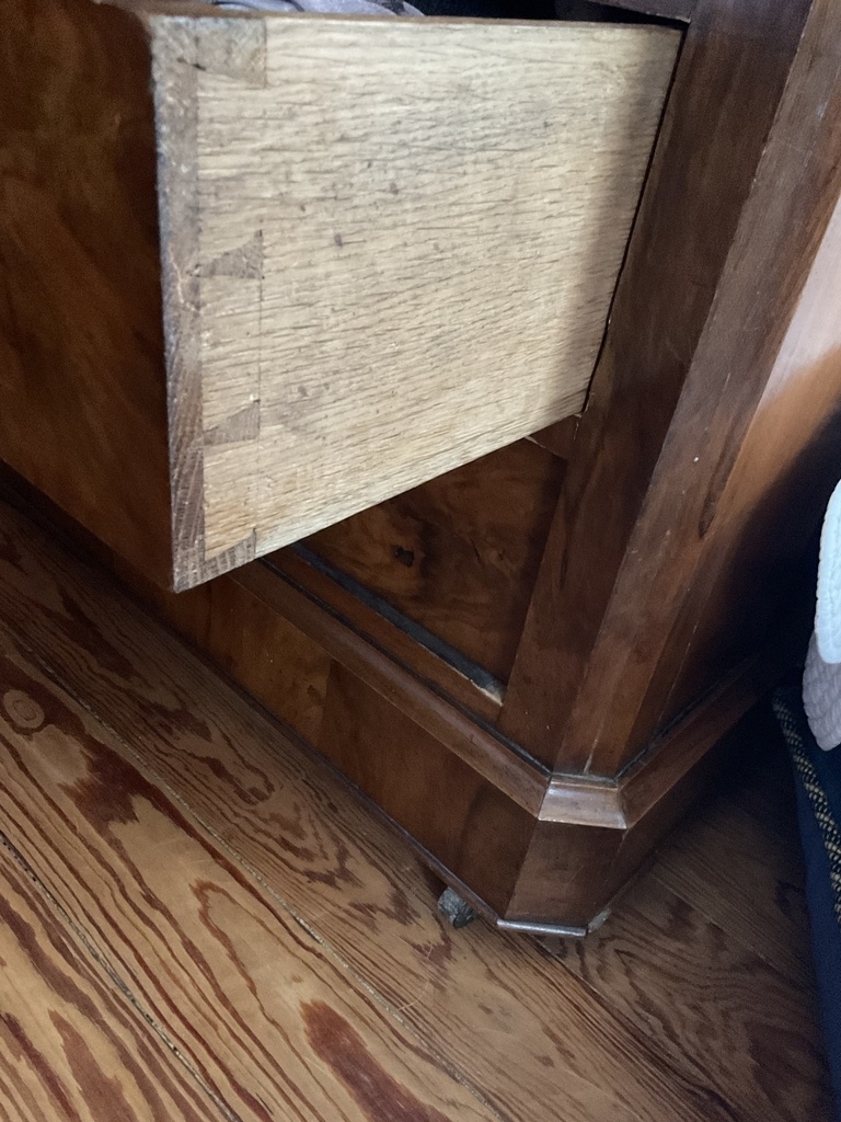

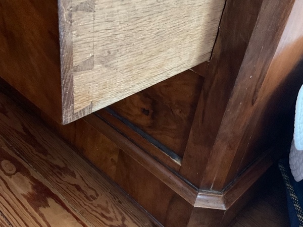

J’ai déjà fait pas mal de tiroirs, mais toujours avec des rails métalliques. La je voudrais réparer une commode ancienne dont les bords de dessous des tiroirs frottent sur la Face avant et la creuse.
Les tiroirs sont classiques, avec une différence de hauteur entre le fond et les bords. Les côtés sont alignés avec la façade du tiroir, pas de marge ni en haut ni en bas.
Les coulisseaux ne semblent pas vraiment usés ou creusés.
Il y a un petit jeu entre le haut des côtés du tiroir et le coulisseau supérieur, ce qui fait qu’une fois tiré il pèse sur l’avant et marque donc la façade à la longue.
Y a t’il une façon de faire les tiroirs qui permette d’éviter ce phénomène ?
Merci de votre aide.

Si je comprends bien le problème, ce n'est pas le fait de tirer ou de pousser le tiroir qui pose souci (pas de problème de frottements) , mais plutôt qu'une fois entièrement ouvert, il repose sur la face avant de la commode. C'est bien ça ?
(edit : ok il fallait cliquer sur les photos pour bien identifier le problème)
Du coup, tu veux refaire des tiroirs pour remédier à ça ou trouver une alternative pour palier à ce problème ?
Si c'est pour restaurer, je vais m'abstenir et laisser le savoir-*faire des autres s'exprimer 😉
Edit 2 : possible d'avoir une photo ou plusieurs à l'intérieur de la commode sans les tiroirs ?

Je ne pense pas que ce soit seulement l'appui en fin de course qui fait cette usure, mais le frottement à partir du moment où le poids du tiroir ouvert le fait basculer vers l'avant.
Donc quand la première moitié du tiroir est sortie.

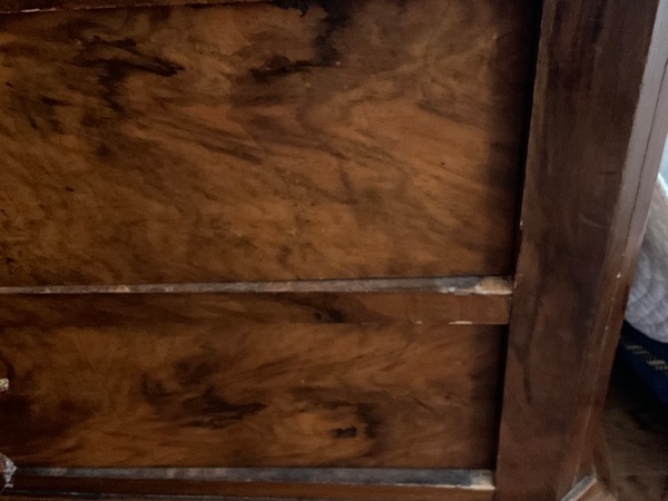

Olivier80
Merci à tous pour vos réponses JPLegno Bingo foal constibat dneis

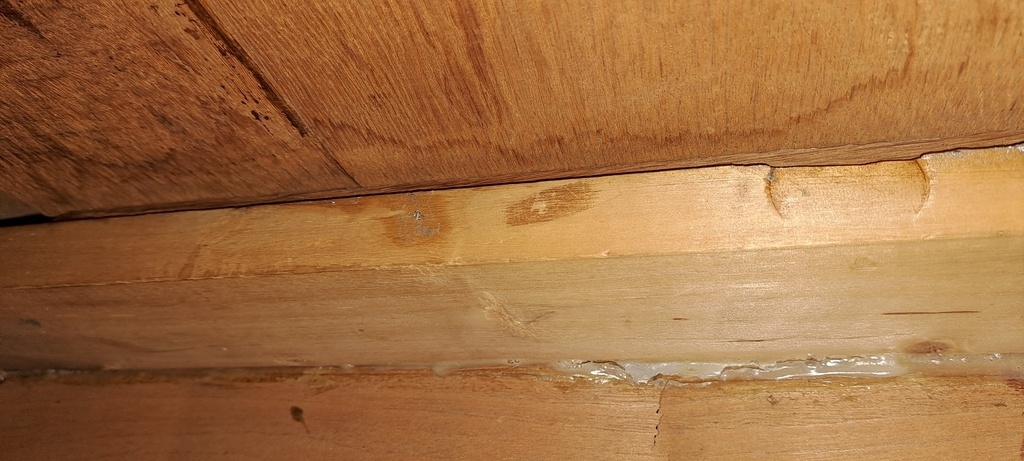

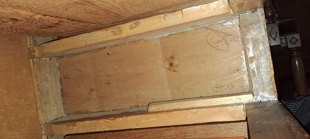

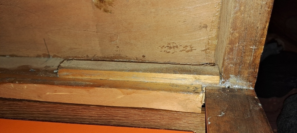

Je mets qq photos de l’intérieur.
Mais on ne peux pas rajouter une cale sous le côté du tiroir car il est exactement aligné avec la façade du tiroir qui n’a quasiment pas de jeux avec la façade du meuble.
La seule solution serait de mettre une cale sous le coulisseau du haut afin de diminuer la pression sur l’avant lorsqu’on l’ouvre.
Au fait je ne sais pas ce que c’est que « POM »?
Photo1 le côté intérieur
2 le coulisseau bas
3 le coulisseau haut

Du coup, si je comprends bien, il n'y a pas d'autres endroits sur lesquels tu peux jouer en dehors du coulisseau du haut ? Dans ce cas du POM ou une fine baguette semble être la solution non ?
