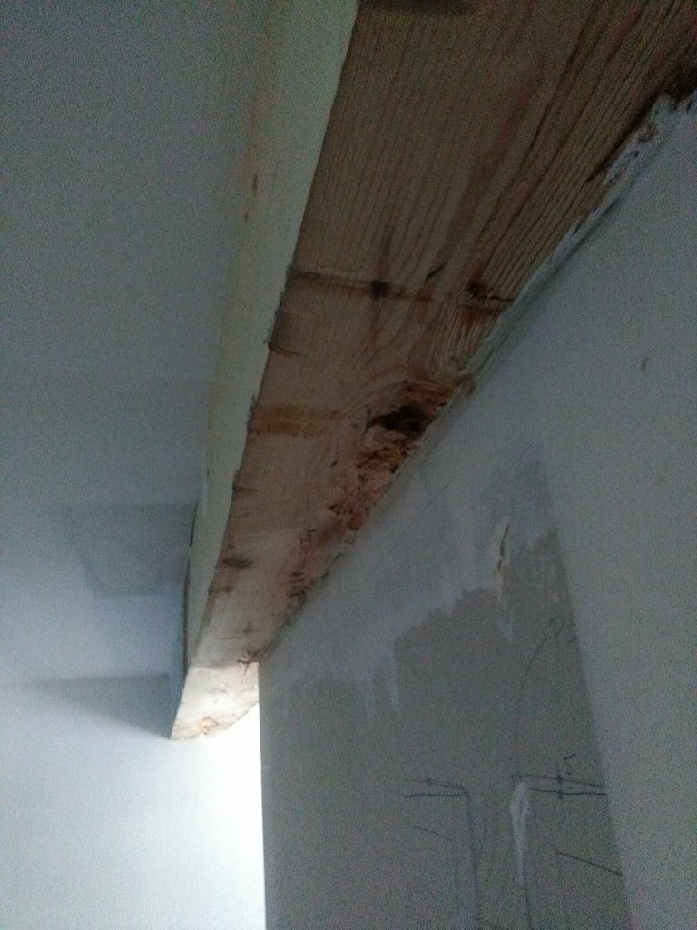

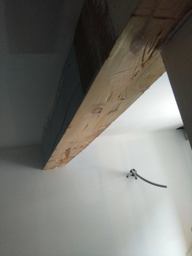

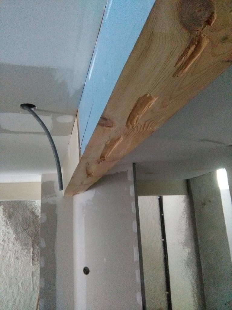

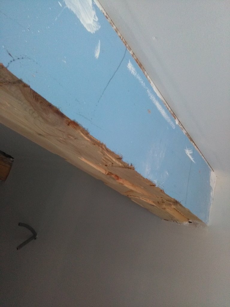

On m'a demandé de raboter et poncer ce massacre sur des poutres, il a fallu réduire l'épaisseur des poutres et ça a été fait à l'arrache, un coup de circulaire de chaque côté, mais pas au même niveau bien-sûr.
Et maintenant on me demande de rattraper tout ça.
J'ai tenté rabot électrique et grosse ponseude à bandes, mais mes petits n'en peuvent plus et je suis loin d'avoir rattrapé le massacre.
Avez-vous des astuces?

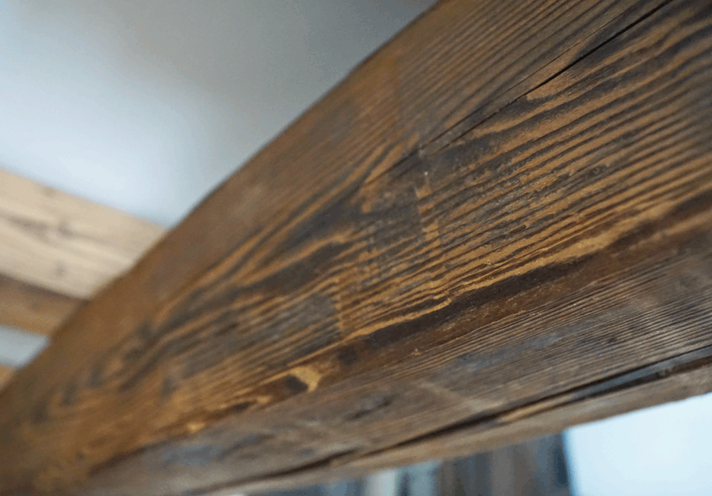

100% d'accord avec Manuel. Je suis architecte et dans me projets, le principe de "cacher" donne souvent de mauvais résultats. Dans ce cas, quand on a une vraie poutre, il me parait dommage de travailler dessus pour lui donner une apparence de "fausse" poutre avec um coffrage. Par contre accentuer les formes comme le proposent Manuel et Guillaume sont des idées excellentes. La solution de guillaume fera beaucoup de poussière mais est rapide et demande peu de savoir faire. Tu peux aussi monter une brosse en fer circulaire sur ta perceuse pour dégommer ainsi la peinture et accentuer les nervures du bois. Attention, il faut poncer dans le sens du bois. Une finition foncée (meme a la peinture) atténuera les gros trous. Une fois le produit choisi appliqué sur la poutre, tu peux passer un chiffon dessus pour enlever le surplus en surface. Ainsi le produit se logera dans les veines du bois creusées par la brosse en fer, tandis que les parties dures du bois resteront plus claires comme sur la photo. Dans tous les cas un masque de protection respiratoire est indispensable. Sans coffrage une finition lisse me parait utopique.

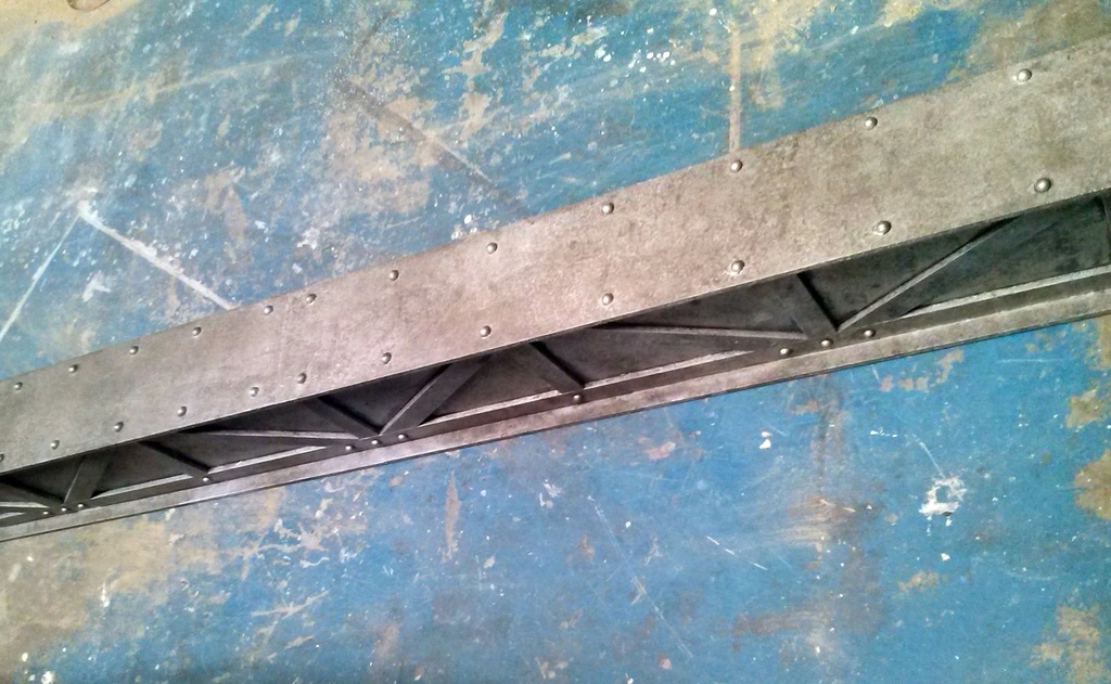

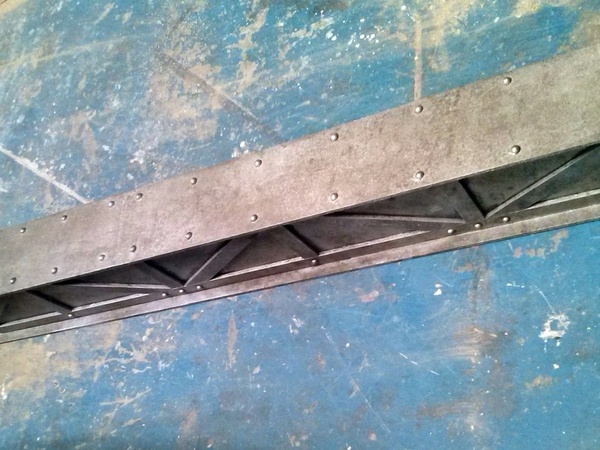

fausse poutre Eiffel de chaque cote et dessous , faite en cp ou medium 10 mm avec faux rivets , le tout peinture métal !!
c est du boulot mais bon résultat bluffant si c est bien fait !!
Apres tout dépend du gout des clients et le style d habitat !!
siywebwa
Cool... Fallait y penser!
c est la mode industriel , en plus c est assez agréable à faire !
