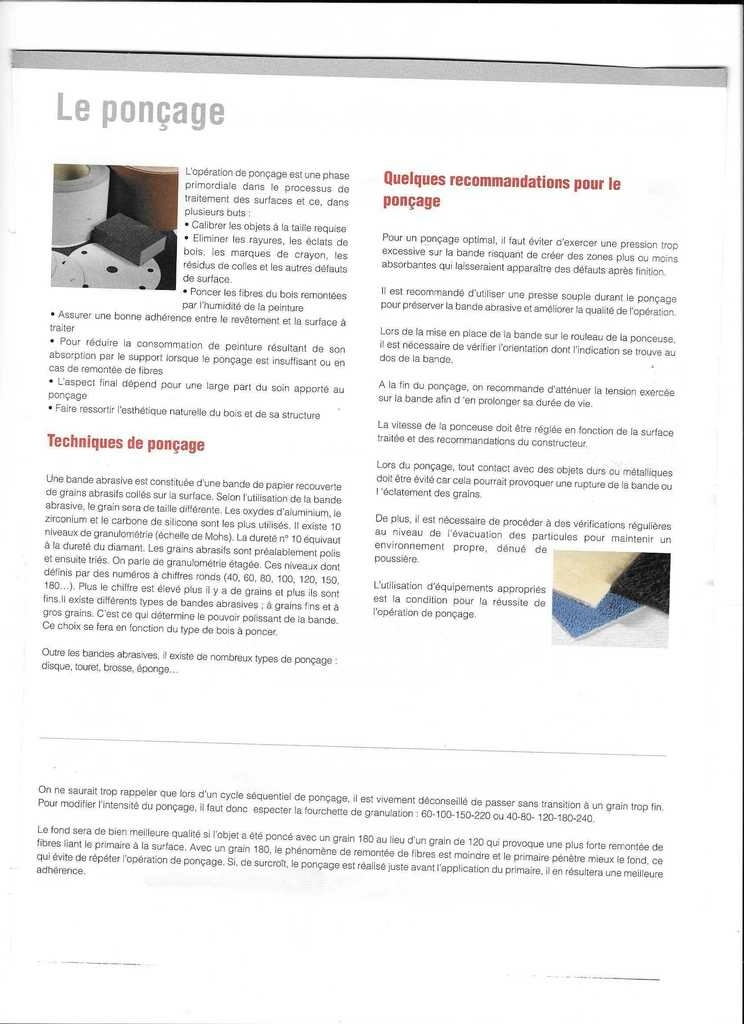

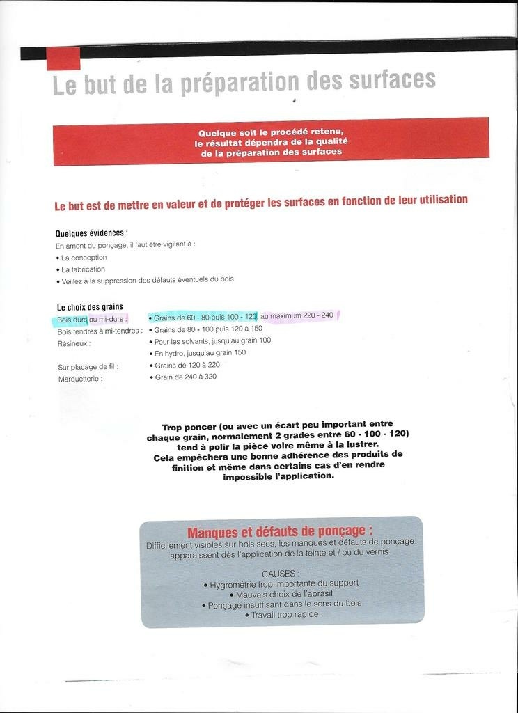

Je joins 2 pages concernant le ponçage...enfin une petite partie...si ça peu aider.
