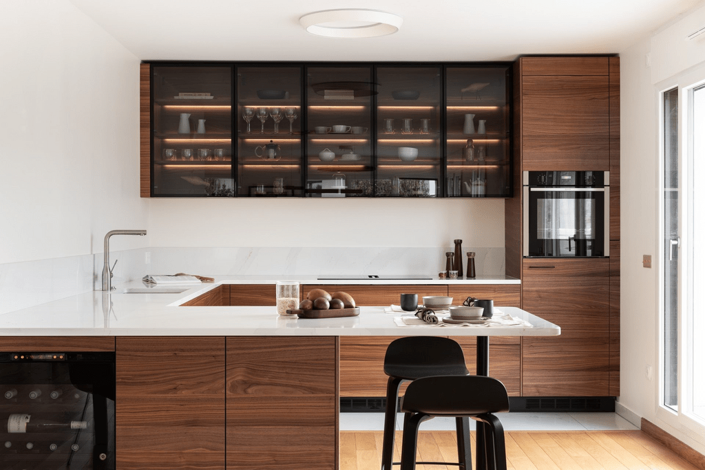

Evidemment madame souhaite un design "moderne", sans cadres/panneaux. Or je vais me retrouver confronter aux mouvements du bois massif. Je dois donc essayer de me rapprocher de ça tout en restant en massif : photo 1 en p-j.

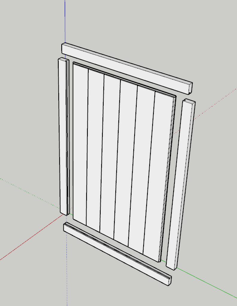

Il semble ne coller que la partie extérieure de son cadre, qui est de même dimension que son panneau intérieur, ce qui a visuellement pour effet d'avoir le cadre et son panneau au même niveau. Cependant je m'interroge sur le comportement du bois s'il se rétracte ou s'il gonfle ? Risque-t-il d'y avoir un jour ou un éclatement sur les bords du panneaux ?
Je précise que je compte travailler avec du 16mm d'épaisseur pour le panneau central et pour le cadre "invisible" en principe même épaisseur, même si je peux faire plus épais côté intérieur (ça ne se verra pas).

photo 2 en p-j.
Sinon, avez-vous d'autres suggestions pour obtenir un effet "panneau plat" sans cadre en massif, tout en respectant le travail naturel des fibres du bois ?

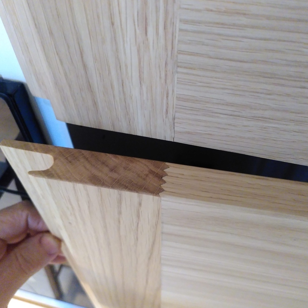

Je viens de réaliser les façades de tiroirs ainsi que 3 portes (70 /100 et 140) d'une cuisine I..a, fabrication en chêne massif. Pour minimiser les risques de déformation et retrait (pour les portes surtout, les façades les plus larges font 40cm), voici les points auxquels j'ai été attentif :
  • bois qualité A, sec séchoir
  • absence de pente de fil (vérification lors de l'achat des plots)
  • debit en 100mm de large, sur quartier et faux-quartier, et en éliminant le coeur
  • climatisation des bois dans un lieu bien sec pendant deux à trois semaines avant le corroyage.
  • corroyage à 20 mm (NB, 16 mm me semble un peu fin, 13 et 3 pour les lecteurs de Tolstoï ;-)
  • je ne dispose pas d'une molette à bouvetage d'angle, j'ai mis 3 lamellos de 20 par joint pour les façades de tiroirs ainsi que pour les panneaux des portes.
    -alèses (emboitures) de 100x20 collées avec joint zigzag pour les portes après trois semaines de climatisation dans la cuisine. Pour info, le panneau de la porte de 70 a eu un retrait de 4mm pendant cette période! Pour éviter les déformations, j'avais maintenu serrés à blanc panneaux et emboitures.
  • parce-que ne pas gâcher ne gâche rien, certains éléments des panneaux de portes sont à queue de billard.
  • finition huile Osmo appliquée dès l'ouvrage poncé, même si je sais que l'étanchéité des finitions (sauf l'epoxy) est très relative.
L'ouvrage est posé depuis bientôt 4 semaines, et jusque là tout va bien : la pièce est chauffée par un poêle à bois à accumulation, donc plutôt sèche, ce qui est bien appréciable sur une île entourée par la mer...
J'ai constaté un cheveu de retrait du panneau pour la porte de 140, donc moins d'un dixième de mm...
Mon copain Gérard, menuisier sur l'ile, m'a dit qu'il perçait les éléments de panneaux à la mortaiseuse sur table pour y enfiler un rond d'inox ou une tige filetée avec rondelles et écrous pour bloquer le mouvement. J'y ai pensé, mais il aurait fallu que j'aille chez lui pour les perçages, toute une expédition...
Si je n'avais disposé que de bois dans les épaisseurs que tu dis, 20 et 41 mm, je pense que j'aurai réalisé l'ouvrage en placage scié de 3 ou 4 mm, sur âme en peuplier de 14/15 mm, mais il est vrai que j'ai du temps et une presse sous vide, ça aide... Pour mémoire, noyer et peuplier sont les bois les plus stables que je connaisse, une fois secs.

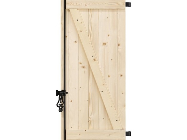

Est-ce que un génre volet te conviendrait?
Dans ton exemple de vidéo, l'artisan est obligé de laisser un joint entre le panneau et le cadre, m^me si cela n'est visible sur la vidéo. De fait si le panneau se retracte le joint est davantage visible mais il disparait, si le panneau gonfle. Attention, s'il gonfle de trop c'est le cadre de la porte qui va subir, soit en se déformant soit en cédant. C'est un calcul pas très aisé à faire et un grand risque à prendre. En fait on ne fait pas un concept de portes faites avec des panneaux avec du bois massif
En style contemporain, tu peux très bien faire avec du bois massif à condition de respecter le concept de fabrication d'une porte, c'est à dire cadre avec panneau flottant/libre.

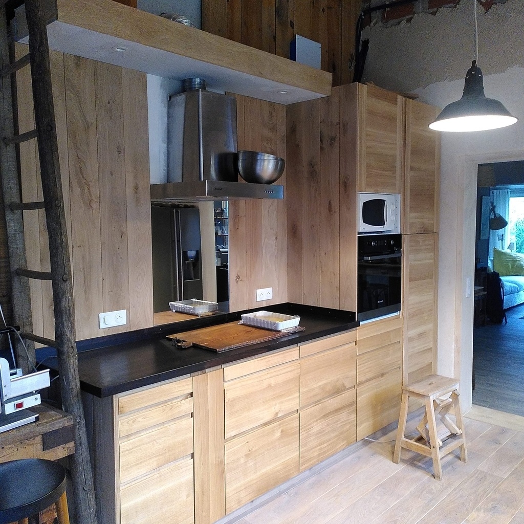

Le risque du tout massif, tu en as un exemple ici
