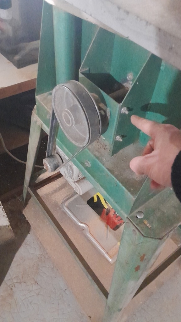

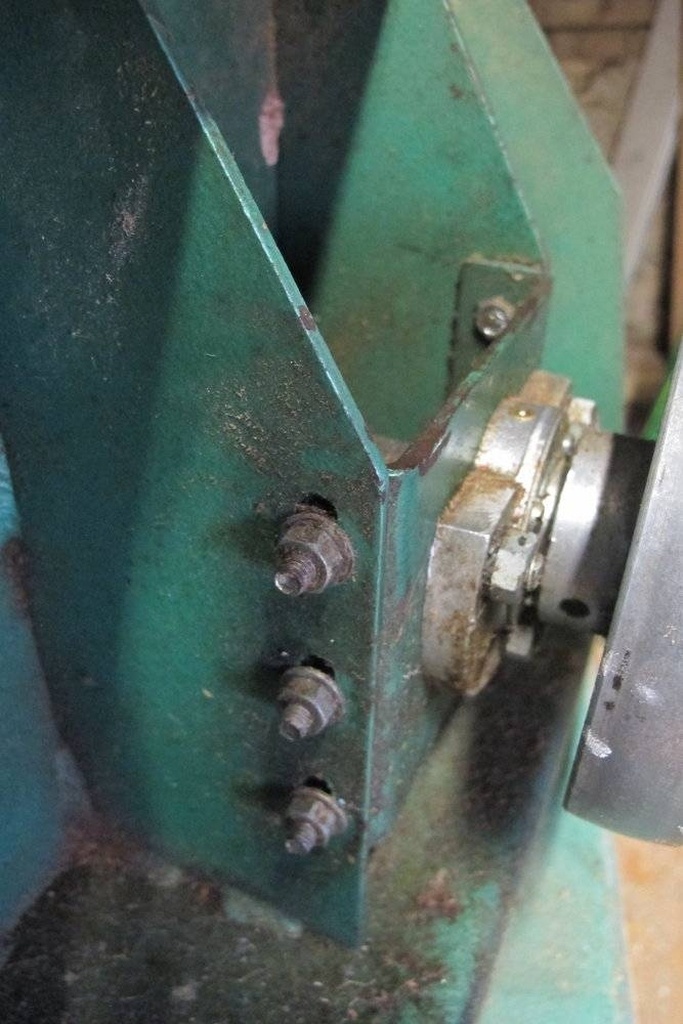

J'ai réussi à redresser légèrement le volant du bas en desserant les 4 écrous visibles sur la photo et en ajustant l'ensemble.
Du coup plus de problème de recul de lame!

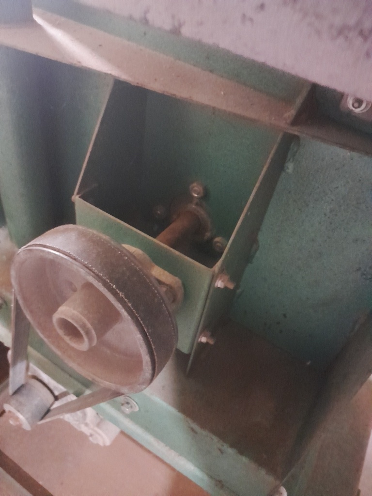

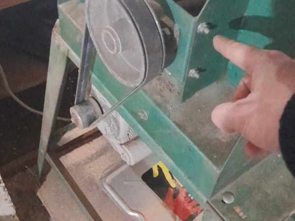

Du coup ma question est : comment le régler ? Est-ce grâce aux écrous qui se trouvent derriere? cf. photo Sinon je ne vois pas...
Merci beaucoup !
Termite
Selon ce que je vois sur ta photo je dévisserai ceux que l'on voit au fond (pas coté poulies mais ceux du fond) avec un cric (si cela passe) je forcerai coté volant pour le remettre vertical puis je rebloquerais le tout.si tu fais ça profite en pour mettre des rondelle Grower neuves.
Mais avant essais d'enlever la courroie et vérifie si c'est pas le palier qui est juste derrière la grosse poulie qui serait usé et aurait pris du jeux faisant "basculer" l'ensemble de l'axe...

3) ah, on tient une piste! Pourrais-tu stp me dire si cela rejoint la remarque de Termite et que c'est en réglant les boulons et écrous que j'ai envoyé en photo que je pourrai régler le volant du bas, qui visiblement est mal réglé par rapport à la verticale ?
Merci beaucoup !!
OK, oui, ça pourrait donc être la solution.
Edouard33 te donne une procédure, pour le régler. Il semble donc qu'il y ait des perçages oblongs, pour fixer la plaque verticale arrière, et que ça soit là-dessus qu'il faille agir.
