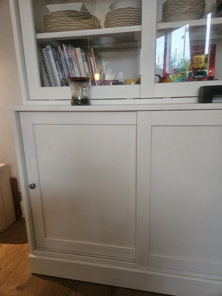

J'ai un meuble ikea blanc, en bois. JE n'arrive pas du tout à le poncer, comme si la peinture n etait pas ponçable. J'ai essayé à la main et ponçeuse electrique. Que DALLE ! un conseil serait bienvenu. Je souhaite le poncer puis le vernir en chene moyen. Ce modèle n'existait qu'en blanc. Je vous remercie infiniment de votre aide. Ophélie

même si y parviens tu as très certainement un bois de qualité médiocre dessous, et le rendu risque de ne pas être à la hauteur de tes attentes. Pour un meuble de ce style cherche dans les ressourceries, dépôt vente, tu trouveras ton bonheur pour moins cher que les produits nécessaires à ton projet

Effectivement le meilleur conseil à te donner c’est…… de ne pas te lancer dans ce projet!
Ikea utilise des vernis UV (en tout cas c’est le cas sur ma cuisine), qui sont très très durs. Les bois qui constituent leurs meubles ne sont pas forcément de mauvaise qualité, pour reprendre l’exemple de ma cuisine elle est en hêtre teinté noir. Mais tu vas avoir beaucoup de difficultés à la décaper. C’est presque impossible d’avoir un décapage parfait (c’est à dire sans avoir déformé le support, sans laisser aucun résidus de blanc), et donc sans un décapage parfait il est impossible d’obtenir une jolie finition chêne moyen comme tu le souhaites.

Conseil : laisse tomber !
De toute façon, le matériau qui se trouve sous le revêtement est moche.
Comme dit plus haut, consacre ton énergie ponceuse à rénover un meuble qui en vaut la peine.

Pour de tels meubles, il est probable qu'il s'agisse, non pas de peinture ou de laque sur du bois massif, mais de portes (et autres pièces du meuble) constituées de pièces "softformées" sur support MDF. C'est un revêtement, appliqué à chaud, et qui enrobe les différentes pièces, qui dans le cas des portes, sont ensuite assemblées.
Je n'ai jamais essayé de poncer (d'autant plus que je n'ai pas de meuble Ikéa 😆). Mais peut-être est-ce possible de repeindre dessus. Mais il faudrait faire un (ou des) essai au préalable, pour voir comment ça accroche, et comment ça tient dans le temps, sur des parties non vues.
Par contre, je ne comprends pas trop, pour l'idée du vernis, qui est un produit tranparent, et qui donc, sur un fond qui même poncé resterait blanc, ne ferait que colorer un peu ce support.

Tu as vérifié qu'il s'agissait bien de bois massif, en structure ?
(Vérifier, dans des perçages ou entailles de quincaillerie... ou alors, gratter de façon plus insistante une partie non vue, pour vérifier ce qu'il y a dessous)
J'avais eu à modifier des portes Ikéa en dimensions, il y a quelques années, à la demande d'un client. Et l'intérieur, ça n'était pas du bois massif, mais du MDF. Avec un film assez épais, en revêtement, englobant les chants et les moulures. Le film présentait même un aspect "pore-ouverts" faisant penser à du frêne ou chêne.
Ils ont parfois quelques meubles en massif, je crois, mais à vérifier la qualité, en dessous. Si c'est caché de la sorte, par sûr que ça soit très qualitatif.
Sinon, la solution peinture peut aussi de permettre de faire des cadres, des chants, etc, d'une autre couleur.
