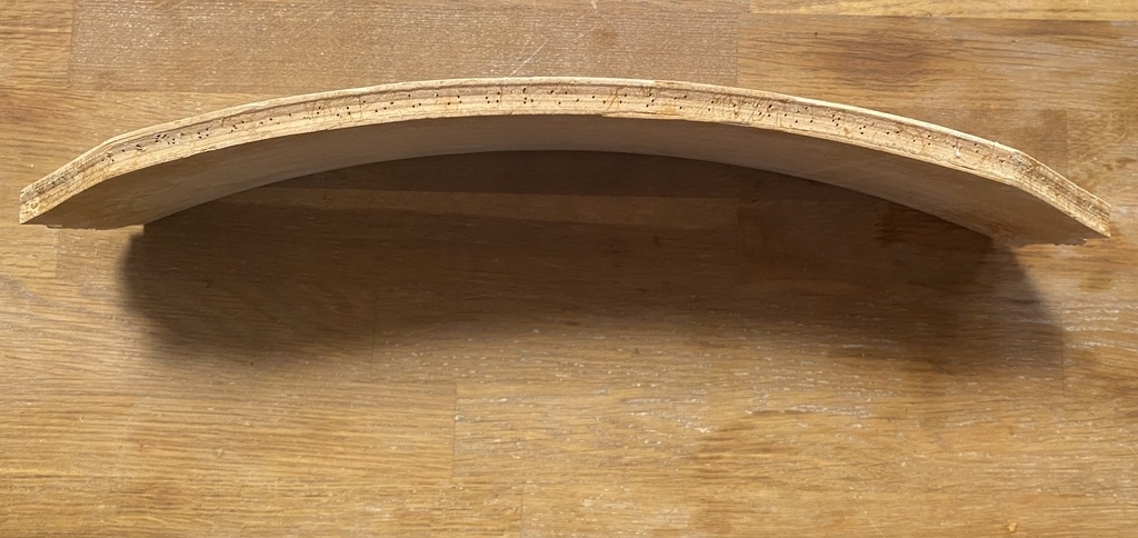

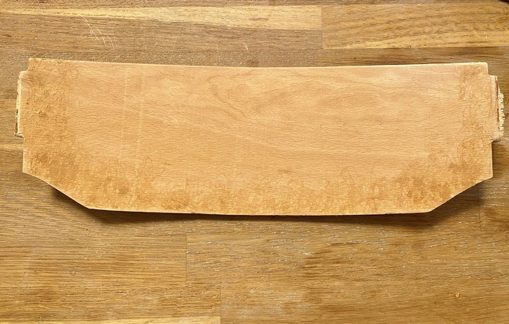

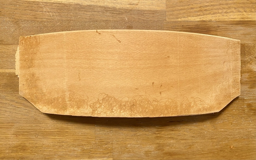

Je souhaite refaire des chaises dont le dossier est cassé.
Savez-vous quel professionnel pourrait refaire ces dossier en contreplaqué ?
Est ce faisable soi-même ?

Tu refais des tenons, soit tu récupères les morceaux dans les mortaises et tu les colles, ensuite quand c'est sec tu les renforces avec des tourillons.
Ou alors tu refais des tenons neufs au dossier.
Pour remettre en place le dossier l'idéal serait de parvenir à décoller un coté, sinon tu as peut être de la souplesse sur le pied afin de glisser le dossier.
Difficile de trouver la bonne méthode sans être devant la chaise

Mettre deux vis fines de chaque côté en perçant à l'intérieur de la mortaise pour bien les centrer. Mettre un bouchon à l'extérieur et poncer.
Autre idée avec deux lames cintrées de lattes de sommier.
S'il s'agit d'un meuble de valeur il faudrait refaire le dossier avec ses tenons.

Dans un premier temps essayer de les recoller, les vis dans le contreplaqué c'est peut être pas évident suivant l'épaisseur du contreplaqué, d'après une photo on voit différemment.
beya75
Merci mais cela ne semble pas possible le bois est cassé à l’intérieur….comment enlever le dossier d’une telle chaise pour la refaire (tissus…) sans la casser tant c’est collé !!!
