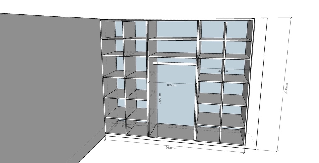

après plusieurs années d'activité j'en reviens à la base en tant que semi auto didacte je suis un peu perdu....
Demande moi de faire un caisson en massif pas de problème... En mélaminé je fais comment pour que ce soit rapide à faire mais solide ?
J'ai à ma disposition : domino, lamelo, toupie, scie à format avec inciseur .... bref tout ce qu'il faut mais je n'ai pas encore eu à faire de mélaminé en 6 ans !
assemblé les caissons uniquement au lamélo avec un fond collé est ce possible ?
Si oui qu'est ce que vous mettez en fond ? un mélaminé de 10 mm ?
Sinon vous partez sur quoi ? feuillure et coller / visser ?
Un avantage à utiliser la domino ? j'aime pas trop dans les panneaux de 18 mm§.
Bref je suis un peu dan le flou. Donc n'hésitez pas à me présenter votre méthodologie !
Merci d'avcance !

Salut sur les montants lamello , sur les traverses/étagère rainures arrêter de 4 mm comme ça pas besoin de rapporter tes traits et plus simple au collage . En fond feuillure ou rainures a la toupie j'utilise les 2 principes selon les cas une préférence pour la rainures ton panneau donne tout de suite l'équerrage en fond je mets minimum du 10 et selon la taille des caissons je laisse toujours 20 mm de réserve derrière le panneau ce qui permet au besoin de rajouter un panneaux/ traverses de renfort en plus

L'avantage c'est que tu as tous le matos avec ma méthode le seul truc tu peux aussi faire ta rainures a la scie a format tranquille a plat si ta trop de profondeur et de longueur à la toupie et au vue de ton dessin je ferai 6 modules

Palissandre oui ta solution est nickelle, ok pour le pétard. Les 6 module sont prévus, instransportable sinon !
