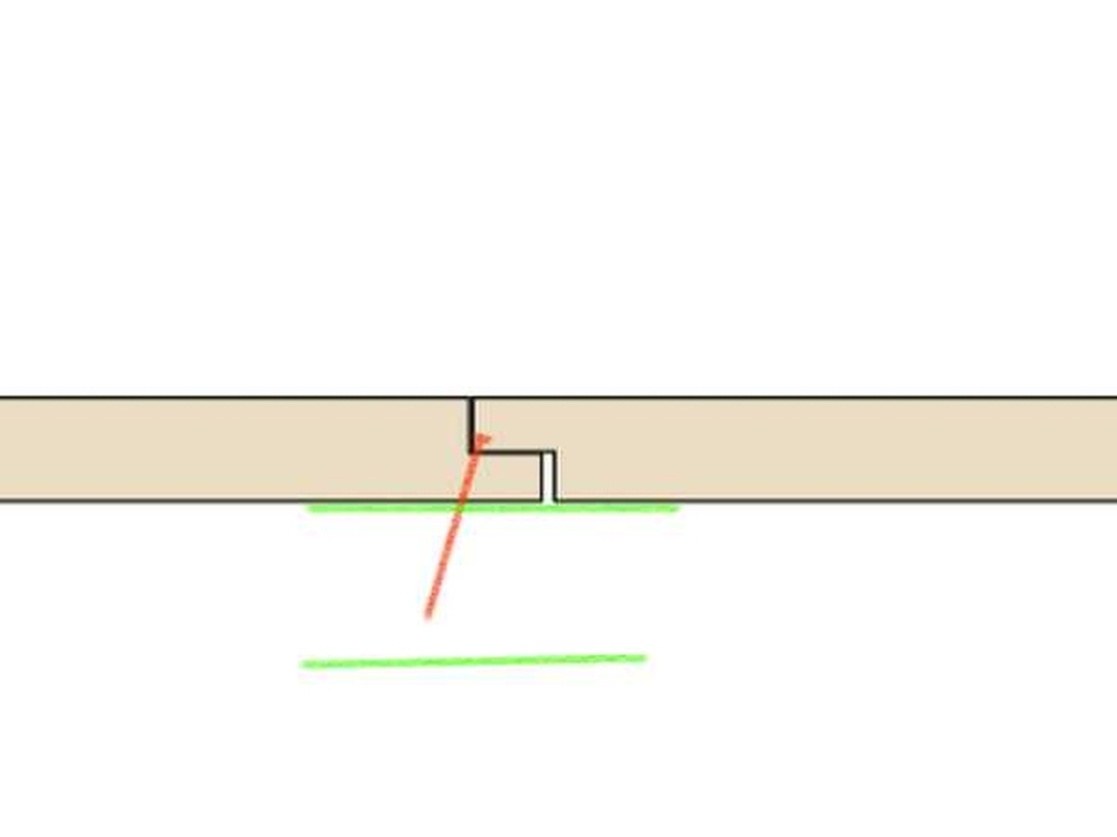

Tu peux les visser sur des tasseaux horizontaux bois ou fourrures placo (moins épais, en vert sur le croquis) avec des vis placo.
okp
là tu ne fixes qu'un côté, dans l'angle de la feuillure inférieure ?
Et comment tient la volige de droite ?
avec une vis placo, la tête de vis va gêner la pose de la volige qui vient pas dessus, quand même...
Paul26
Exact, j'étais dans le parquet bouveté .😔
Alors avec une petite agrafe vissé derrière celle de droite.

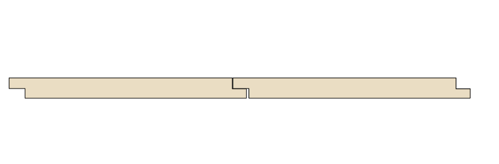

désolé mais je ne comprends pas ce que tu préconises.
les lames font 16mm d'épaisseur, donc 8+8mm au niveau de la feuillure.
Je ne vois vraiment pas comment on pourrait caser des vis là dedans...

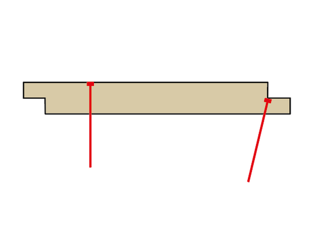

Si c'est le côté "brut de sciage, je dirais que pointé à la pointe tête homme ne choquera pas de trop.
Si c'est un aspect plus lisse, que tu recherches, la solution la plus simple est la même, mais têtes chassées, puis rebouchées.

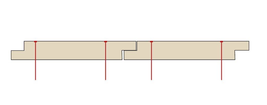

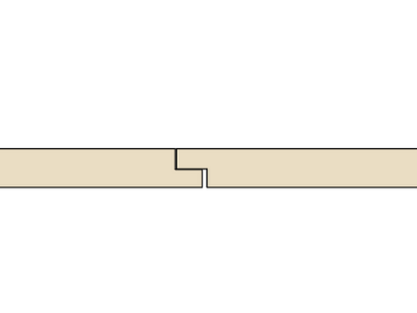

Contrairement à un assemblage rainure languette ne pas alterner les cœurs les placer au soleil. La fixation doit laisser les lames indépendantes pour les laisser bouger donc ne pas clouer deux lames ensemble au niveau de la feuillure. Si c'est vraiment de la volige elle est peut être pas trop sèche donc un retrait potentiel élevé . On peut aussi poser un voile genre delta avant la volige pour l'étanchéité et l'humidité potentiel du mur. D'autre assemblage sont à votre disposition tel que une simple pente créant un chevauchement.
okp
voir ma réponse à Medalegno, je pense que c'est plutot sec.
ne pas les clouer ensemble au niveau de la feuillure ça veut dire les clouer comment alors ? Comme ça ?
Oui
okp
Bonbonveronbi Et comme ça ?
ça ne ferait plus qu'un clou visible par lame
