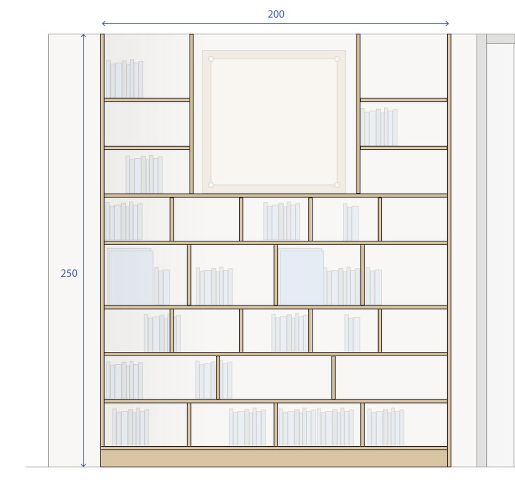

je vais fabriquer une bibliothèque peu profonde pour mettre dans un couloir.
Les dimensions :
pleine hauteur : 250cm
largeur : 200cm
profondeur : 17cm
Matériau : bois brut
Voici une ébauche de plan :

  2. La section : 18mm ? ou 27mm puis raboté ?
  3. Les montants verticaux : sur le plan ci-dessous j'ai mis complètement au pif, je ne sais pas si c'est trop, ou pas assez (évidemment ça va dépendre de la réponse à la section, mais partons sur 18mm (le budgeeeeet !!)
    Si on considère mon plan, la plus grande largeur sans support en dessous (donc la 2e étagère en partant du bas, divisée en 3), on a à peu près 65cm.
  4. l'assemblage : lamellos ? tourillons ? (non j'ai pas de domino ni de clamex) (le budgeeeeeet !)
  5. la fixation au mur : il n'y aura pas de fond, il y a le mur (placo derrière).
    Comme ça je me disais que j'allais fixer le piétement / coup de pied au mur, puis fixer la planche basse de la première étagère dessus (tourillons/lamellos), et ensuite mettre des équerres sur la partie supérieure des étagères les plus hautes, ça ne se verra pas à hauteur d'oeil.
    -> bonne idée ?

Sur le plan, j'ai max 65cm sans rien au dessous, aucune idée de si c'est trop ou pas assez, selon la section.

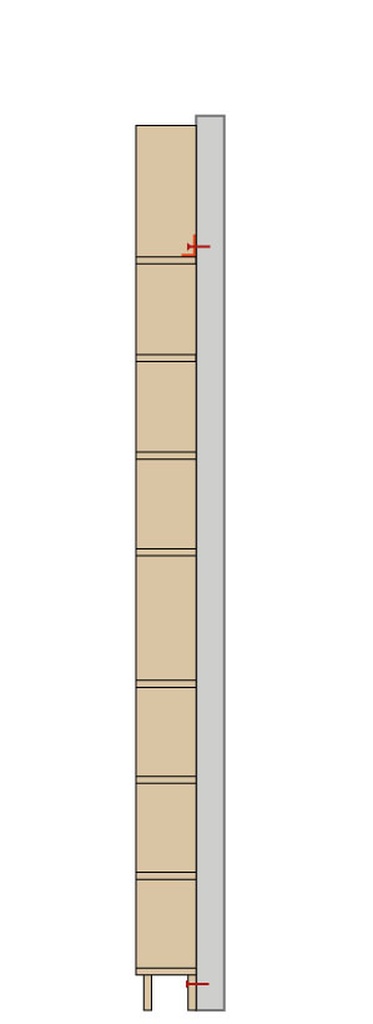

Pour la fixation, j'ai ajouté une illustration pour expliquer l'idée.

Pour l’espacement entre les montants, 65 cm c’est tout à fait envisageable, à condition bien sûr de prendre en compte la section et l’essence utilisée (pin, chêne, hêtre, CP, etc.).

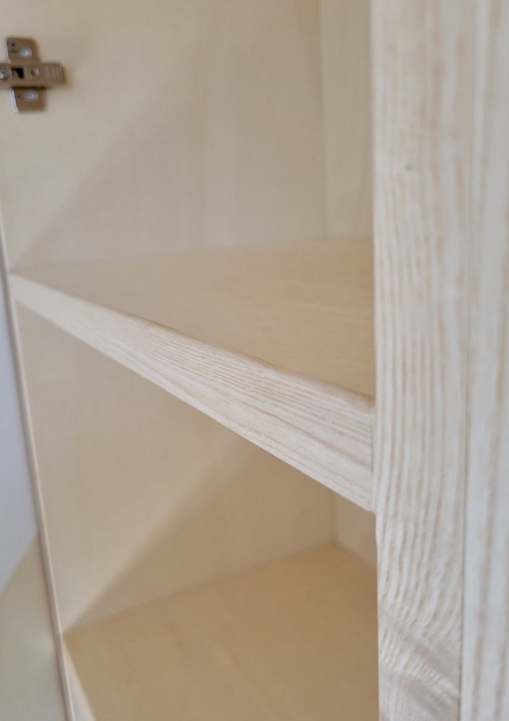

Pour te donner une idée, cette bibliothèque en chêne a environ 65 cm entre les montants, et les étagères font 22 mm d’épaisseur.
Ta fixation me semble tout à fait viable, notamment le positionnement des points d’accroche — même si je n’ai jamais fixé de bibliothèque directement dans du placo.
