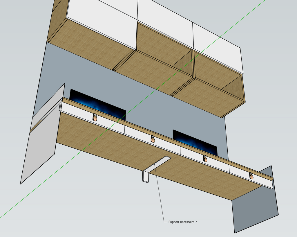

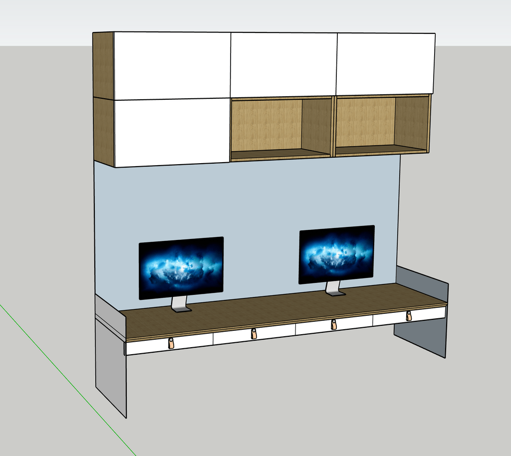

Je travaille sur la création d'un "bureau" sur mesure pour chez moi. Ce bureau sera "encastré" entre 3 murs et ne possédera pas de pied (si possible)
Taille du plan = 2300x600x30mm
Ma question est la suivante : mon plan de travail sera en chêne massif 30mm d'épaisseur avec 3 appuis gauche/droite/arrière, faut il prévoir une équerre de soutient au milieu ? comment savoir la portée possible pour un plan de ce type ?
Je vous joins quelques illustrations pour que cela soit plus clair
Merci pour vos retours
Cdt
Steve

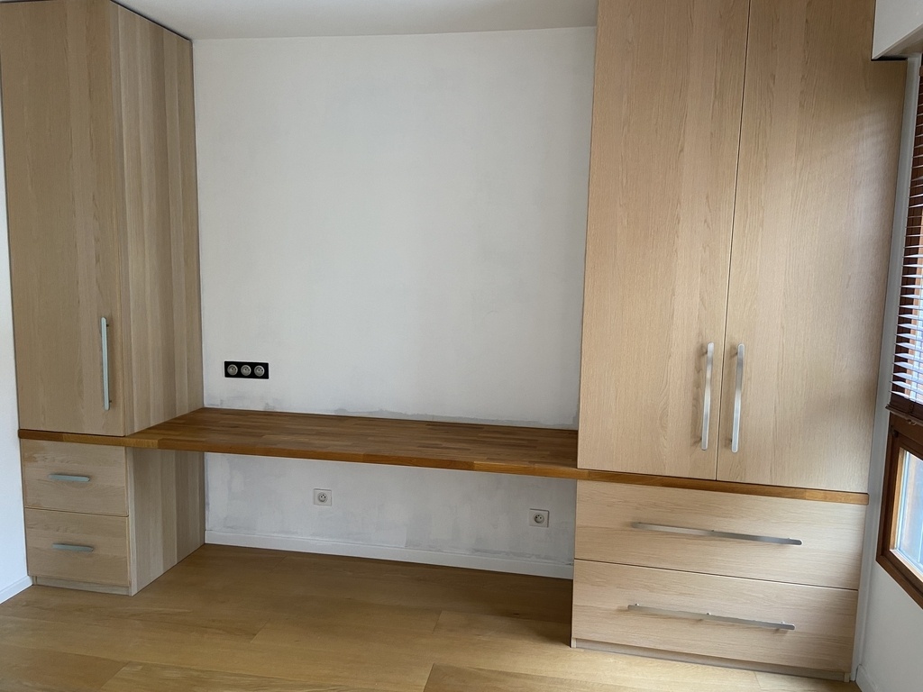

Jean-Claude Di Fazio
Aucun appui au mur, en 38mm.
bonjour pourquoi 30 mm à 38 mm et un tasseau au mur ou deux tasseaux verticaux sur l ' arrière et un support de chaque coté pas besoin se pied milieux
le plateaux est en chêne
Déjà fait avec seulement deux appuis latéraux en 2000 et 38mm. Pas bougé en dix ans.

vous avez une ceinture de tiroirs placer votre console a l'intérieur de celle ci pour soutenir le plateau supérieur et le lier avec le plateau inférieur et cela ne sera pas visible.
steve94
Bonjour merci pour la réponse c'est effectivement ce que j'ai tenté de représenter sur mon dessin la console sera "camouflée" derrière les tiroirs.
Steve
Un support intermédiaire ne sera pas superflu.
Ça peut effectivement être une équerre, qu'il faudra alors fermement fixer au mur, peut-être en noyer la partie verticale, pour être plus discret, d'une part, mais surtout pour y trouver une meilleure accroche. À déterminer suivant ce qu'est sa nature...

A mon sens tu as plusieurs possibilités, 2.3m pour un bureau c'est long même pour deux personnes:
première idée adjoindre un élément de rangement sous le bureau "genre caisson" afin de le rendre porteur
deuxième idée: mettre une traverse en façade sous le bureau afin de rigidifier le plateau

Oui au départ il était prévu un caisson mais ce que je n'ai pas précisé c'est que ce bureau ainsi que les écrans sont "modulables" :
  • 2 places pour le télétravail
  • une place au centre avec les 2 écrans ;)
Merci pour les propositions !
