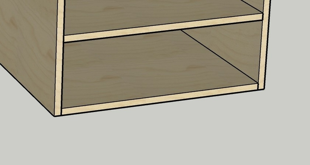

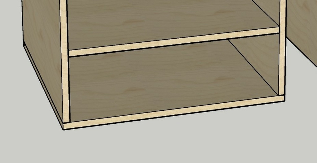

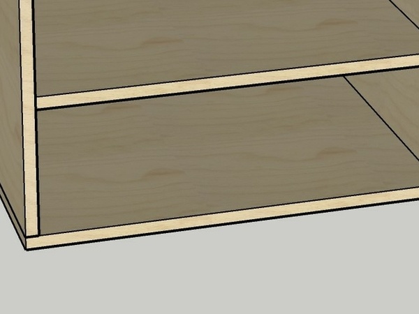

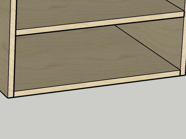

Je m'apprête à construire ma cuisine en contreplaqué de Bouleau (caissons + portes) et j'ai quelques questions :
1 - Concernant l'assemblage des caissons on voit souvent les caissons bas assemblés de la sorte :
Hors je me disais que cela serait plus solide comme cela car les flans reposent sur le "fond" :
Je me trompe ?

Stef64
Hello.
1: solution 2
2:oui
3:oui

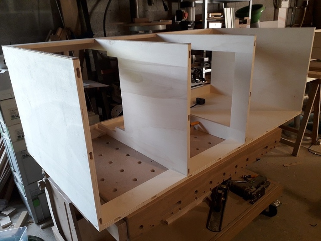

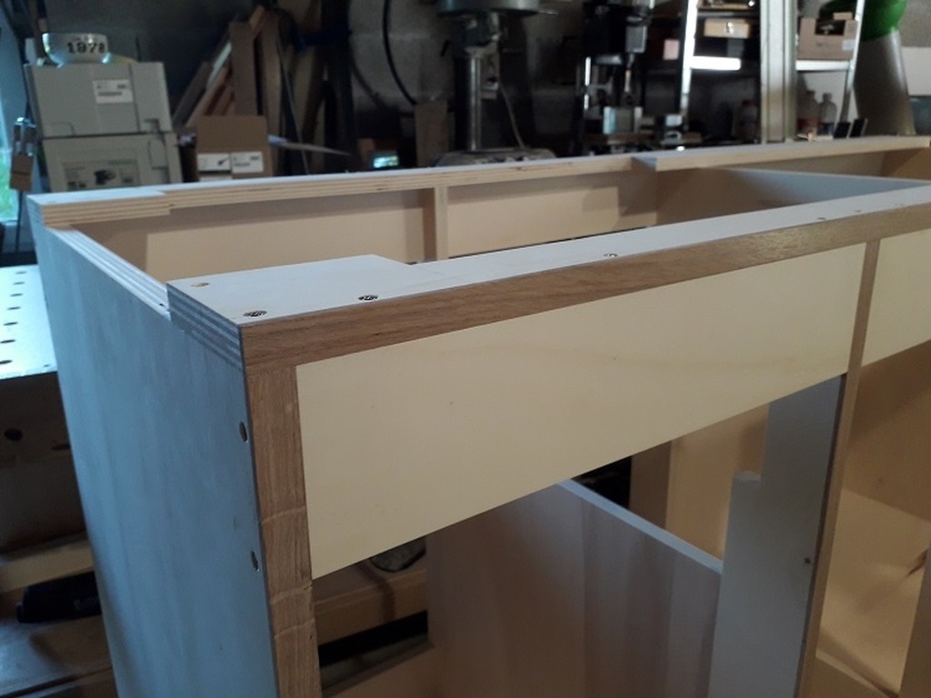

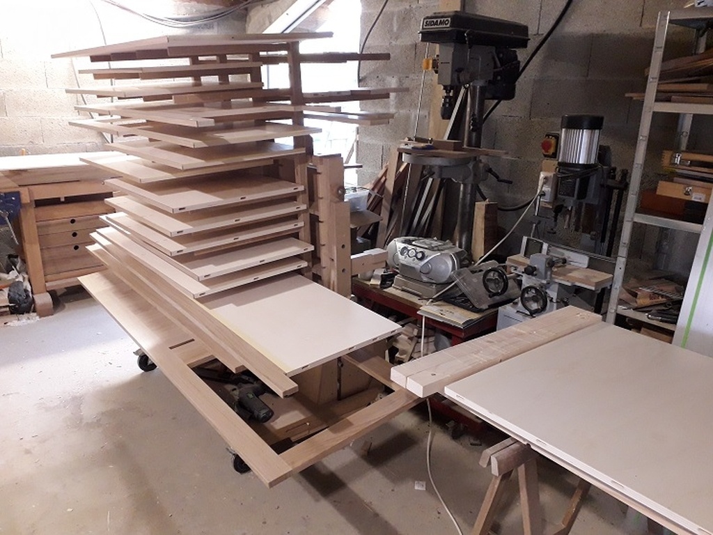

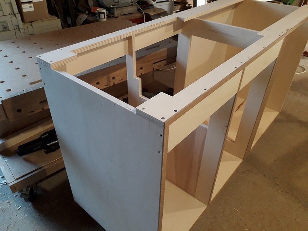

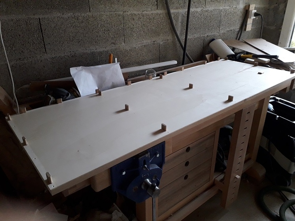

Thom38
Bonjour steve94
Je viens de voir ta question.
J'ai attaqué mes caissons de cuisine avec le même choix que toi, du CP peuplier de 18 (je n'ai pas trouvé de 22) avec les chants visibles plaqués en chêne (3,5mm déligné sur quartier pour que ça soit plus "discret"). Je me suis aussi très largement inspiré du pas à pas de Boris 😇
Une fois vernis, c'est bien plus joli que du stratifié je trouve, mais ça se mérite (ponçage, vernis, égrenage, vernis...).
Pour la 1ère question, solution 2.
Je n'ai pas mis de fond pour les caissons avec tiroir (juste 1 traverse en haut et en bas de 90mm de haut pour contreventer), mais dans les 2 angles (cuisine en U), les fonds sont en CP 18 (structure et contreventement).
Pour les caissons avec fond visible, CP de 10 vissé par l'arrière.
Pour les tiroirs, je vais utiliser de l'érable sycomore bien blanc comme le peuplier. Côtés prévu à 14mm d'épaisseur. Les côtés de tiroir vont avoir une rainure pour le fond en CP de 10 (ça permet de cacher la coulisse). Pour la face et le fond, pas de rainure, le CP de 10 sera vissé par dessous, puis façade rapportée.

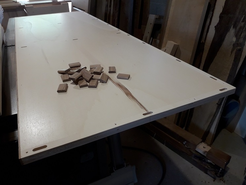

Pour l'assemblage (je n'ai pas de lamelleuse), j'ai utilisé des dominos de 8mm collés + vis. Pour les vis, du 45x4,5, car en 4mm certaines ont foiré. C'est super costaud. Je dirais que des lamelles bois c'est bien?
Pour aligner les pièces au collage, j'ai commencé par du à peu près en tapotant avec un maillet... C'est pas top, j'ai un peu de désaffleure sur le 1er caisson (chant déjà vernis à refaire 😱). Pour les suivants, je force le bon positionnement avec 1 ou 2 serre-joints, puis vissage et ça bouge plus!
Pour les plinthes, 100mm de haut reculées de 45 mm. J'ai pris des pieds/vérins en plastique sur lesquels je pourrai clipser les plinthes.
Bonne réalisation,
Thomas.
steve94
Merci Thom38 pour tous ces détails et les photos ! Beau projet !
Pour les plinthes de 100mm par de problème avec le lave vaisselle ? Car si je regarde les schémas techniques 100mm semble vraiment être le mini et j'ai peur d'avoir des problèmes si je vise un haut de caisson à 900mm du sol environ (donc caisson de 800 de ht + plinthe de 100 par exemple).
Depuis que j'ai eu un problème en voulant intégrer un LV dans une cuisine Ikea il y a quelques années ça me fait peur :)

olivier-inge-bricoleur
Stef64 ouai, tu mets quand mm un fileur coordonné avec tes portes sur le dernier caisson si il est visible.
Stef64
olivier-inge-bricoleur oui c est mieux. Mais pour une cuisine suédoise à bas coût, la joue est en option.
oui oui, je sais, il faut la commander. Nous on en a sur tous les caissons avec cotés apparents.
La première solution évite de plaquer le chant latéral du dessous de meuble. Et donnera une impression de mieux fini sur le côté.
