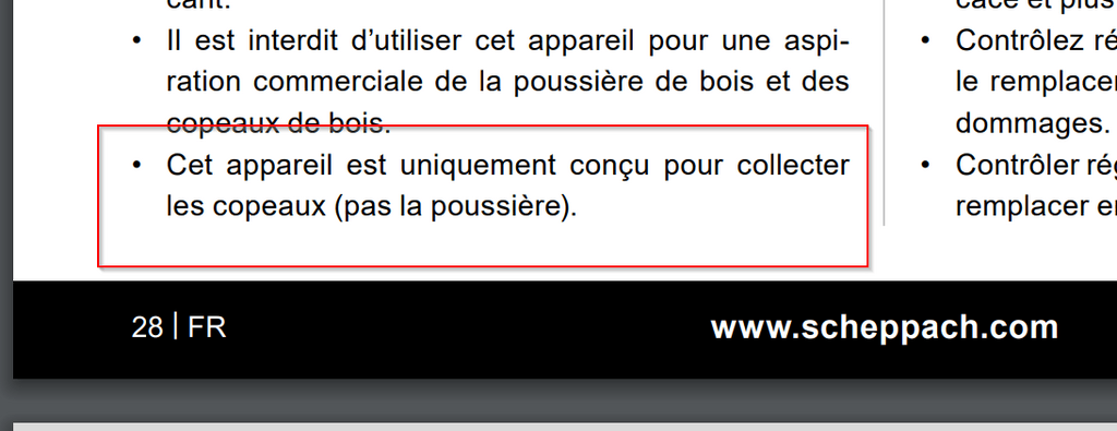

C'est un aspirateur à copeaux or là le besoin c'est un aspirateur à poussière

BoisCrea En fait non c'est faux pour plusieurs raisons :
  • La dépression n'est pas suffisante pour le scheppach elle est donnée à 9mbar (suffisant pour les copeaux) le bosch 12-25 est donnée pour 200mbar (nécessaire pour la poussière)
  • en mettant des réducteurs tu génère une perte de charge qui diminue encore son efficacité
  • pour arriver a la filtration de poussières autour du micron il faut changer le sac pour une cartouche là où le bosch filtre en dessous de 0.3 micron
  • pour finir la notice fabriquant dit bien qu'il est fait pour les copeaux et pas pour la poussière
