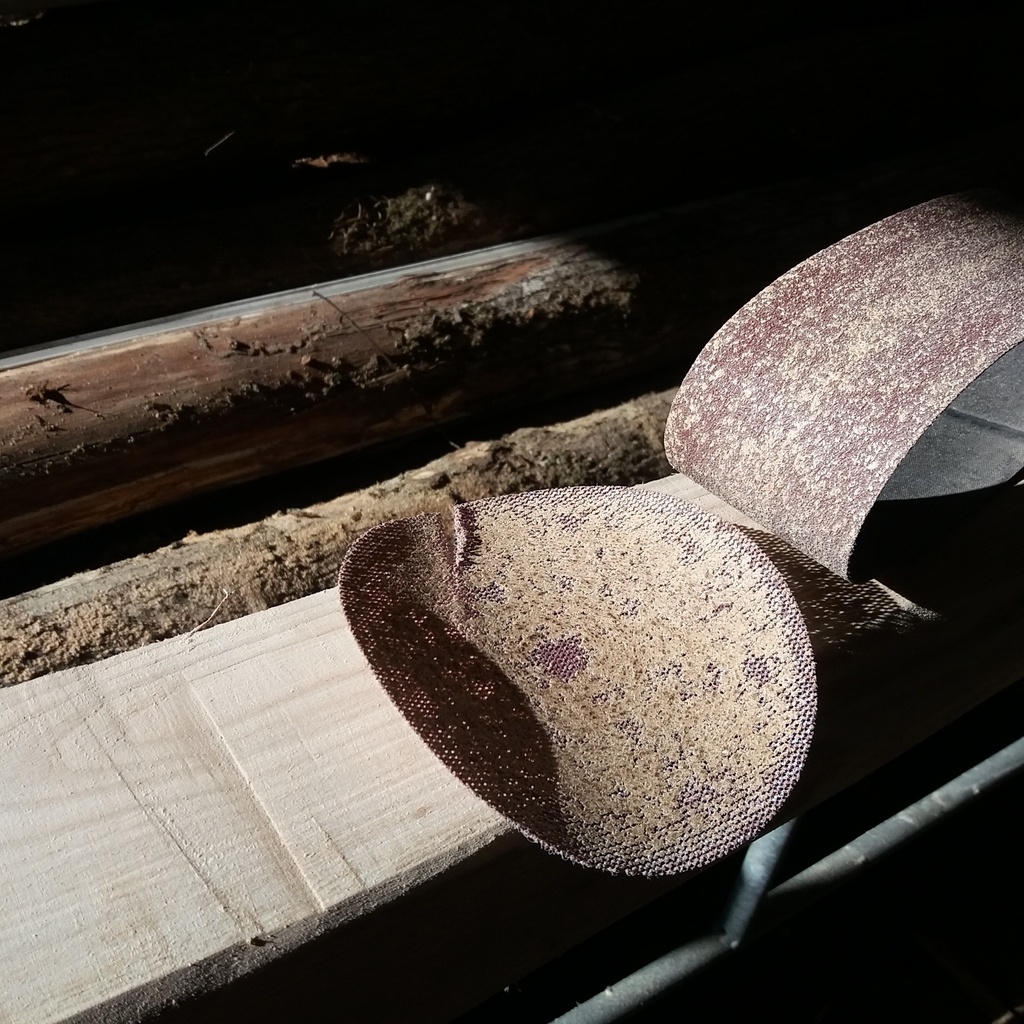

Actuellement je réalise des solives en châtaignier pour une mezzanine de grange.
Je pars de l'arbre du coup je les déligne à la scie a ruban pour suivre leurs légères courbes.
Et comme la "grange" va être minimaliste, en gros la déco c'est la charpente, menuiserie...je ne souhaite pas voir les traces du ruban.
J'ai donc poncé les 3 flancs visibles à la ponceuse mais comme c'est du bois vert, cela a beau être de l'abranet...cela s'encrasse très vite.
Avez vous des pistes pour améliorer l'etat de surface avec peut etre d'autres outils : rape+vastringue, rabot électrique amputé de l'avant ("dangereux" mais efficace de ce qu j'ai vu) ?
Merci d'avance et bonne semaine les boiseux(ses)

Merci cocoM et dneis , je ne connaissais pas le terme de riflard. De ce que j'ai cherché, s'il est court cela doit faire le job.
Pour le racloir il me semble que ca attaque très doux, vraiment pour de la finition fine en ébinesterie. La il y a les "escaliers" de la scie à ruban à réduire.
ah le racloir c'est quand même très efficace. Essaie un coup pour te faire une idée !
j ai un rabot en forme de navette cintré dans les deux sens je mais le contre fer a 2 mm
et cela va très bien
mes bandes de ponceuse sont nettoyez avec du crêpe en bâton
mes rubans coupent parfaitement et ne laisse que très peu de marque et je paraffine le coté du ruban coté chute
pas du coté ou il porte sur le volant
vous voyez je n ai aucun problème
le charpentier de service
OlivierMontagne
etiennedesthuilliers Merci je vais tester au rabot mais je n'ai pas votre expérience. La scie a ruban a été aiguisé par une boite pro donc c'est bon. Le plus dur c'est de guider le poids des 3 m du brin, j'ai beau avoir mis des rouleaux de convoyeurs pour accompagner quand il faut redresser pour suivre la courbe et essayer de garder la même largeur c'est loin d'être simple...peut etre que ca va venir avec l'experience
