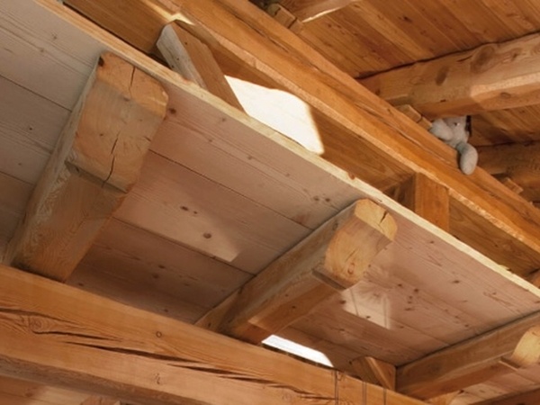

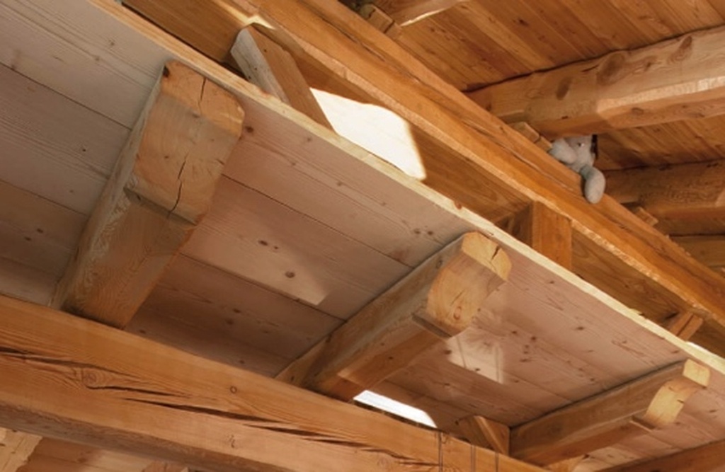

Je suis en train de réaliser une douzaine de solives en châtaignier de section 10 par 11 cm environ pour supporter une mezzanine dans une grange en montagne.
Pour habiller les extrémités des solives qui seront visibles dans l'espace centrale, je souhaites m'inspirer des 2 photos ci-jointes. Quel outil préconisez-vous ?

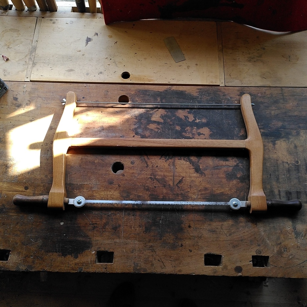

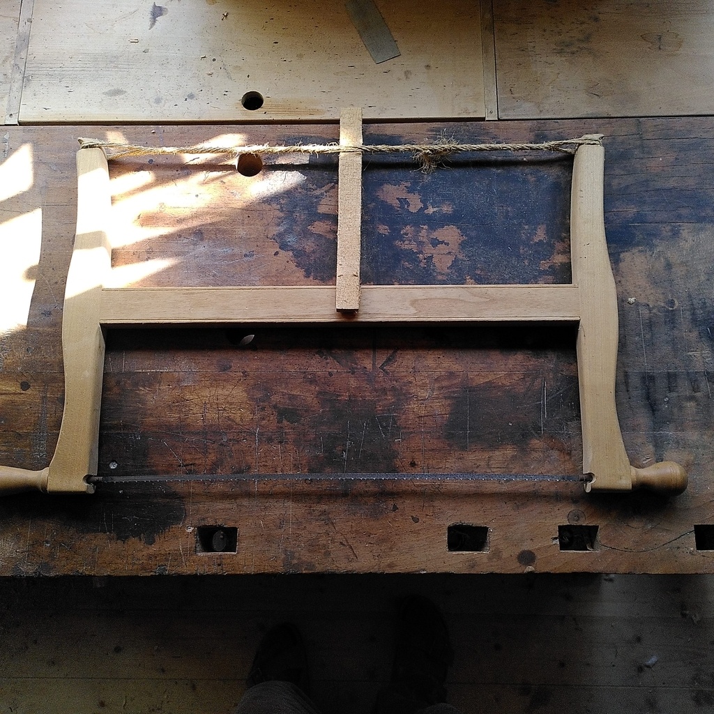

avec une simple scie a chantournée bien affuté une dizaine de minutes dans du sapin 13 par 13 on a fait cela pendant des générations et je fait de même si les pièces sont longues car au ruban c" est la galère sauf avoir un ruban mobile
12 coupes c est deux heures pour un investissement qui ne tombera jamais en pane et qui mérite peu d entretien et qui peu durée plus d' un siècle et on ne risque pas de se couper les doigt car on tient la scie a deux mains et c est écolo

Je dispose de rubans cassés en bimétal, si tu souhaites fabriquer une scie à chantourner, sinon l'autre modèle est japonais, avec denture top moumoute, trouvé (acheté) chez Dictum...

Je vais partir sur une scie manuel à chantourner soit je l'emprunte soit je vais bien en trouver une d'occas.

J'aurais tendance à dégrossir à la tronçonneuse ou à la scie à ruban (sans forcément tourner si ce n'est pas possible, mais en faisant un peigne comme le suggère kentaro) et de finir à la défonceuse avec un gabarit, quitte à finir à la main (ciseau et râpe) si tu n'as pas de fraise assez longue.
12 pièces, en châtaignier, 3m de long par 100 x 110.
La scie à ruban pourrait être une possibilité. Mais pas seul, mais pas simple de parfaitement synchroniser les gestes de celui (celle) qui portera l'autre bout à 3 mètres !
Un peu dans le même esprit, l'outil idéal, le plus facile et rapide serait la scie à ruban portative, du genre de ce que fait Mafell... Mais il te faudrait pouvoir l'emprunter quelque part, à un charpentier, car ça n'est pas donné, surtout pour un seul chantier.
Une autre solution pourrait être de te faire un montage, pour te permettre de le faire à la scie circulaire portative, un peu à la manière dont on fait des profils concaves, mais plus habituellement sur une scie circulaire fixe. Un exemple ici.
Moins rapide qu'avec une scie à ruban (fixe ou portative), ici tu auras un profilage parfaitement régulier, même s'il restera bien sûr, un peu de ponçage derrière.
Et il te restera le refouillé, si tu fais le même profil que ta photo. Mais qui peut être ébauché, ou à la scie circulaire, ou à la défonceuse, avant de parfaire la forme à la râpe. Mais arrivé là, ça ne sera plus grand-chose !
