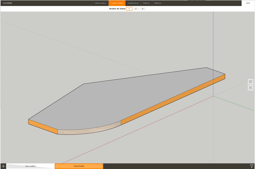

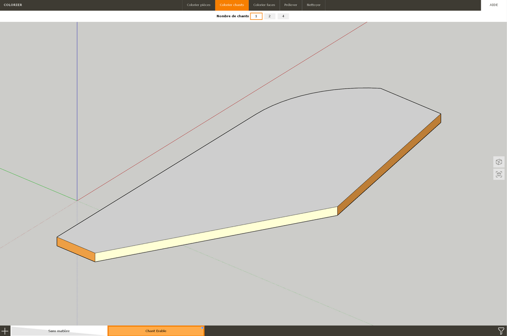

Bonjour. Je suis admiratif des possibilités offertes par le plugin OpenCutList (bravo à ses concepteurs!), mais je m'interroge sur la manière de plaquer des chants sur surfaces (profils) courbes ou découpées aléatoirement (autrement dit: comment plaquer les chants d'un panneaux avec 3 cotés bien droits et un coté légèrement courbé) ?
Le message suivant apparaît lorsque je veux appliquer un chant sur le coté cintré:
"la face ciblée n'est pas un chant de panneau".
Auriez-vous LA SOLUTION ?
Merci d'avance.
Yoann G.
A noter: le problème se produit aussi sur des chants en biais ???

Le traitement des chants par OpenCutList se fait par un choix de simplification principalement calqué sur le mode de fonctionnement des fournisseurs de panneaux. C'est à dire qu'une pièce est considérée comme un parallélépipède rectangle et qu'il ne peut donc y avoir que les 4 côtés tangent au bloc capable identifiés comme chants.
Les parties qui ne sont pas "au bord" sont donc exclues de cette simplification.
Ceci surtout parce que sinon, je ne vois pas comment afficher l'information dans un tableau.
Je comprends bien que la contrainte pose des soucis sur les chants courbes ou obliques. Et je suis aussi le premier à être gêné par cette limitation.
Mais s'ils étaient traités, comment espérerais-tu les voir apparaitre dans la fiche de débit ou dans un export pour l'indiquer à un fournisseur qui te les plaque ?

Merci Boris pour cette réponse. L'objectif principal (en ce qui me concerne) est de pouvoir sortir un linéaire (longueur de chant à commander et poser), en vue d'un chiffrage précis. Je suis étonné que sketchup et OCL ne puissent pas s'en sortir. Idéalement, il faudrait une fonction spécifique, pour s'affranchir (ponctuellement) du bloc capable et prendre en compte tous les côtés concernés par le plaquage. Peut-être une fonction à venir ...
Le problème n'est pas de savoir compter un linéaire. Encore que dans pas longtemps, tu pourrais me demander de compter les chants sur des faces qui ne sont pas perpendiculaires à la surface de la pièce 😉
Le soucis est de combiner ce besoin avec une liste de "chant à plaquer" et une indication de où les plaquer.
Sans ça on se retrouve avec deux systèmes et un outil incomprehensible à utiliser.
Si tu as vu d'autres logiciels gérer les chants qui ne sont pas sur le bloc capable, je veux bien savoir comme ils font pour présenter les choses.
