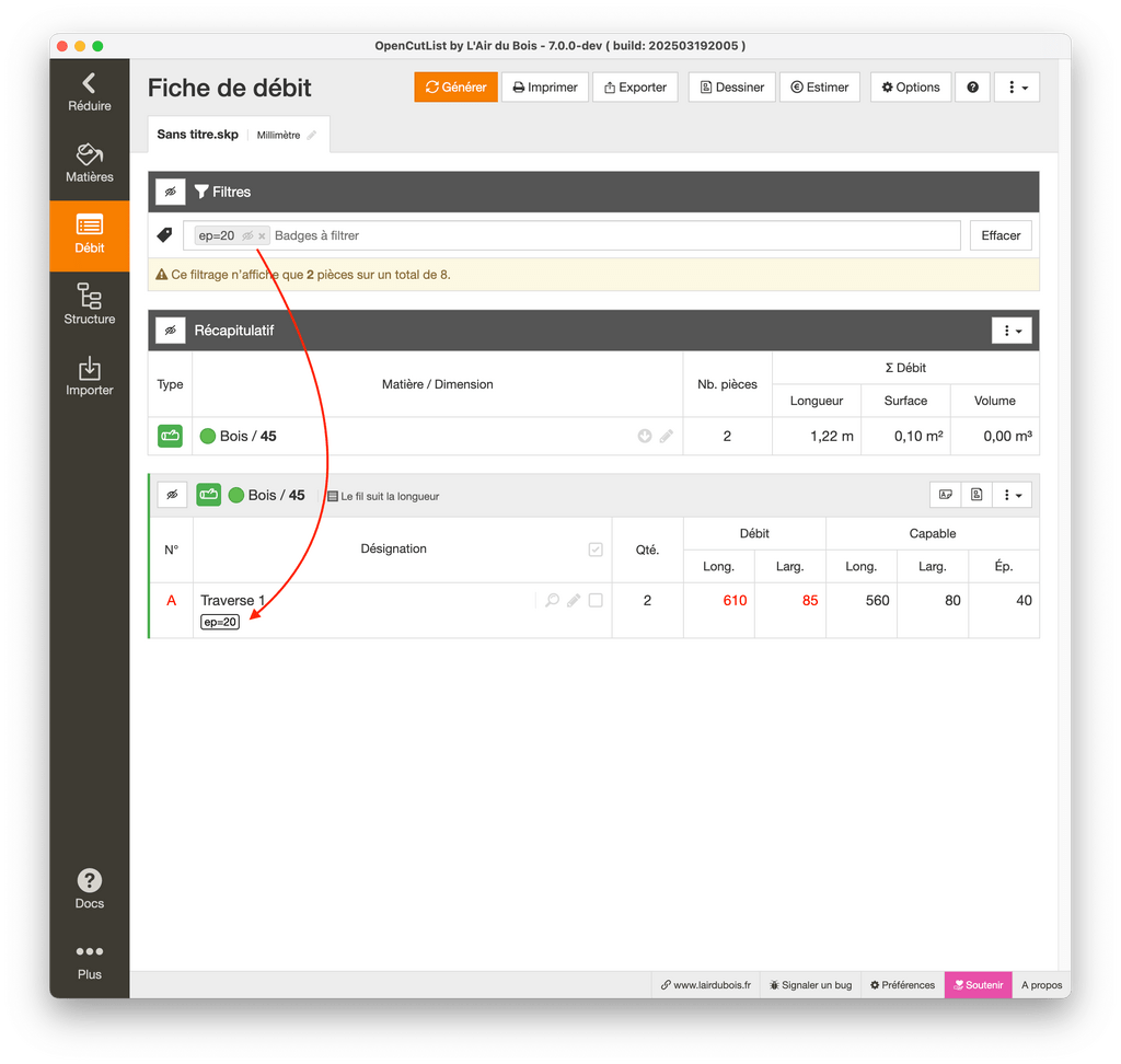

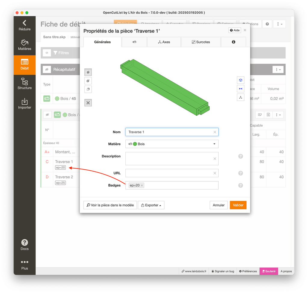

Il reste donc au moins deux solutions dans OCL pour les annoter manuellement et les voir apparaitre dans la fiche de débit :
  • les ajouter en badge. C'est idéal pour filtrer par profondeur
  • les écrire dans la description de la pièce.

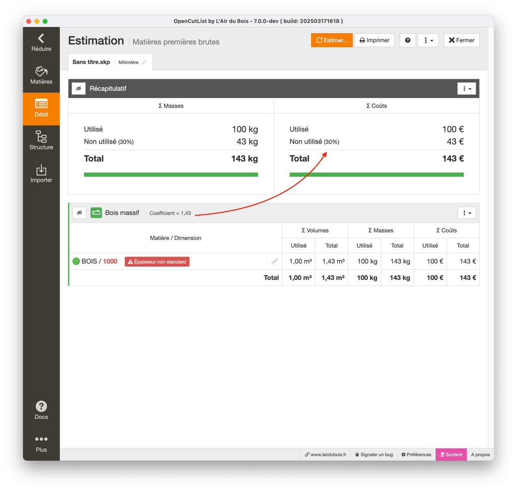

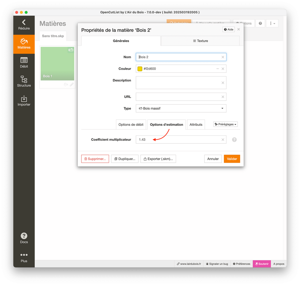

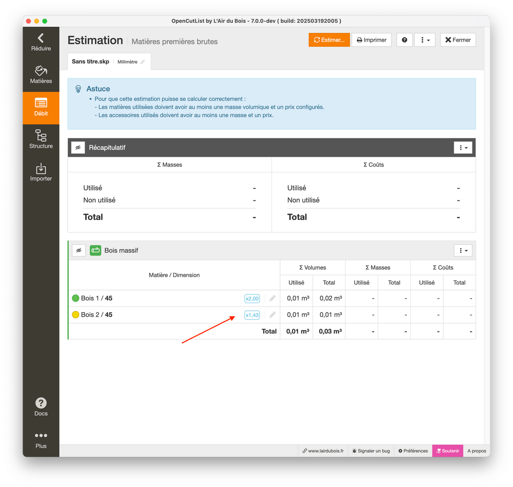

Sinon, suite à nos échanges, voici ce qui sera ajouté dans la version 7.0. La possibilité de définir le coefficient multiplicateur par matière 😉
