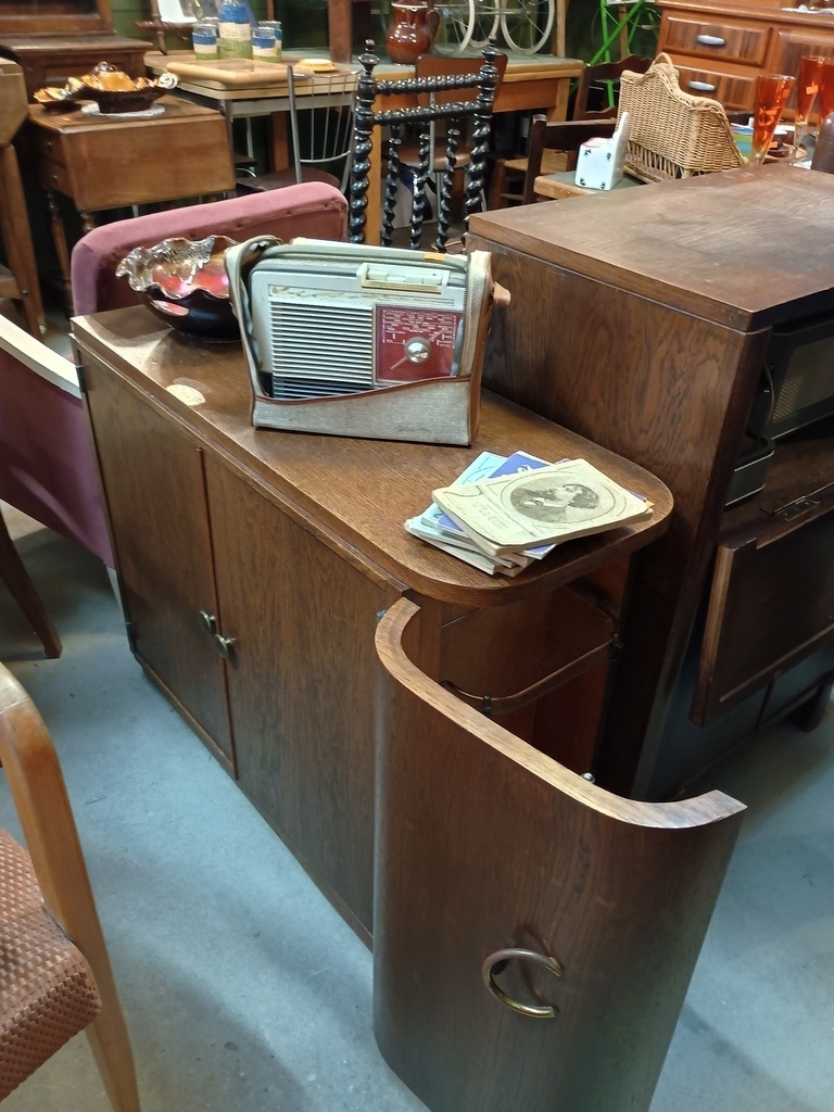

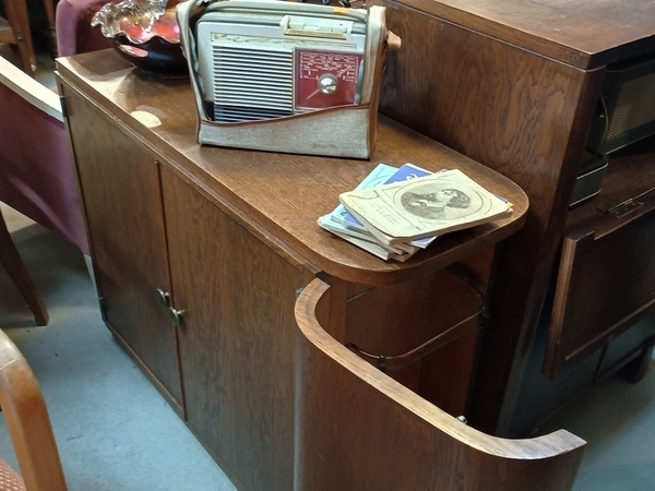

Meuble art deco rénovation
J ai eu le coup de coeur pour ce meuble en placage.
J'avoue être novice et je ne veux pas faire de bêtises, c'est pourquoi je vous demande conseil.
Est ce que vous pensez que c'est possible d'éclaircir un peu ce meuble sans l'abîmer ?
Bonne journée
Karmasurbois
Bonjour, je pense qu'un décapage sur base de SL 600 + HPx 50 (mix 50/50 laisser agir jusqu'à 5min puis enlever à la spatule ou alors avec de la laine d'acier moyenne pour la fin) ne devrais pas lui faire de mal. Au vu de la photo l'essence de bois doit être du chêne , vous devriez retombé sur des ton plus clair après cette étape sinon passer une solution a base de sel d'oseille puis rincé le meuble *IMPORTANT *: meuble plaqué donc faite très attention pour les solution a base d'eau !
