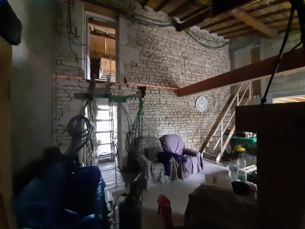

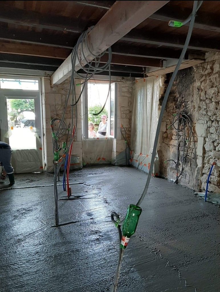

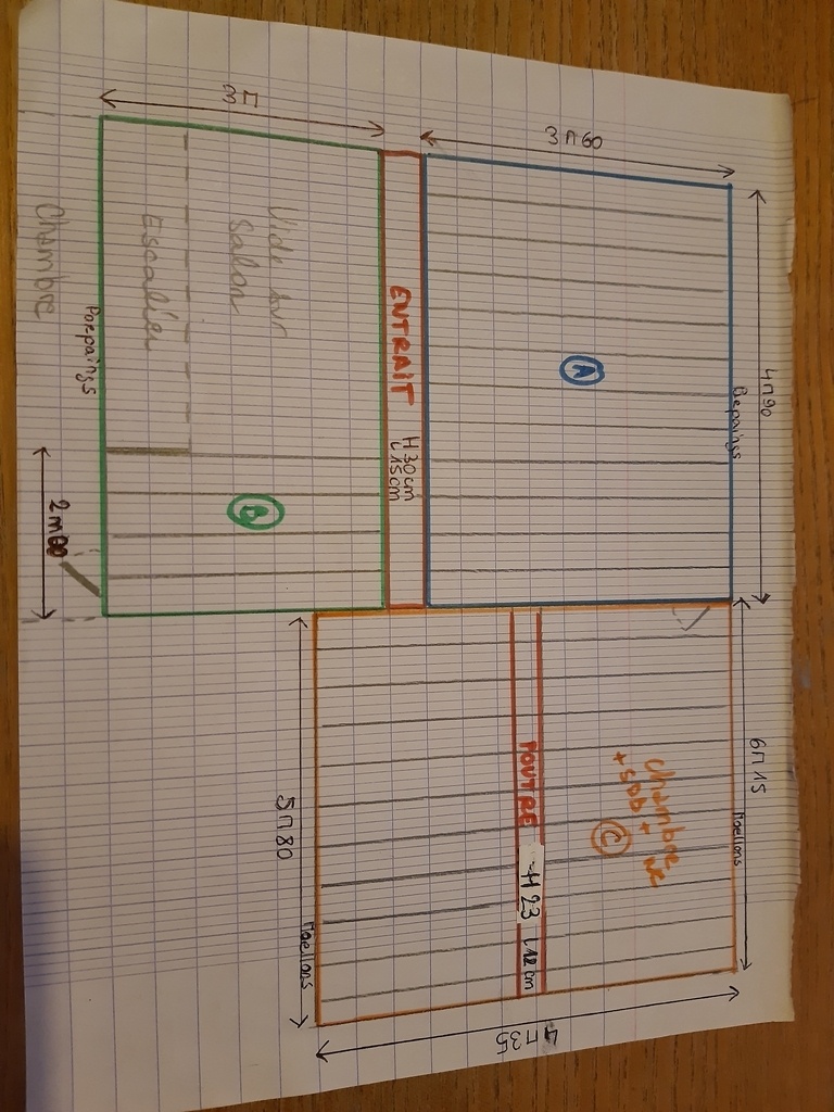

A) Un premier pour une pièce de 4m90*3m60 au-dessus de ma salle (photos 1 et 2 - référencé A sur le plan) où je souhaiterais entreposer un canapé convertible pour un couchage occasionnel.

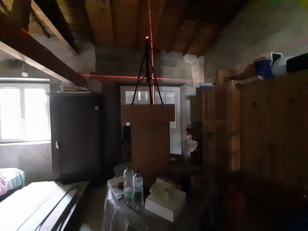

Un entrait traverse la pièce (H30cm/l15cm/L4M90) et supporte à son extrémité une partie de la charpente (photo 3).
Je me pose plusieurs questions:
*l entrait est il assez costaud pour supporter ce solivage ainsi que la mezzanine prévue zone B?
*Quelle serait la section de solive à utiliser et l entraxe à appliquer?
*comment fixer les solives sur l entrait de la façon la plus esthétique comme le solivage restera apparent car j ai une contrainte de hauteur suite à l existence d une porte fenêtre dans la pièce au dessous.
je dispose de 20 cm max à partir du dessus de l entrait pour le solivage.
J envisage de fixer les solives côté mur en parpaings sur muralière avec sabots.
B) un second solivage pour réaliser une sorte de mezzanine/couloir (référencé B sur le plan) de 2M* 3M sur lequel serait fixé l'escalier qui permettrait de desservir une chambre et d’accéder à la zone A.
Fixation des solives côté entrait à définir comme pour la zone A et côté escalier avec une muralière + sabots
C) un troisième pour une pièce de 6m15*4m40 (référencé C sur le plan- photo 4) qui montre le solivage actuel poutre de 6M10 (H23 cm et l12 cm et 10 solives de 13x8cm) qui serait cloisonnée pour y créer une chambre, une Salle de bain ainsi qu’un WC (j’envisage de ne garder que la poutre perpendiculaire au solivage )
Les solives seraient scellées dans les murs en moellons comme actuellement.
  • Quelle serait la section de solive à utiliser en prenant en compte la poutre perpendiculaire et l entraxe à appliquer?

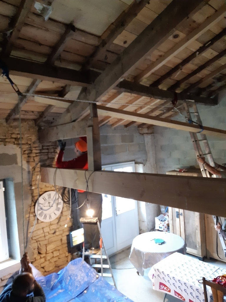

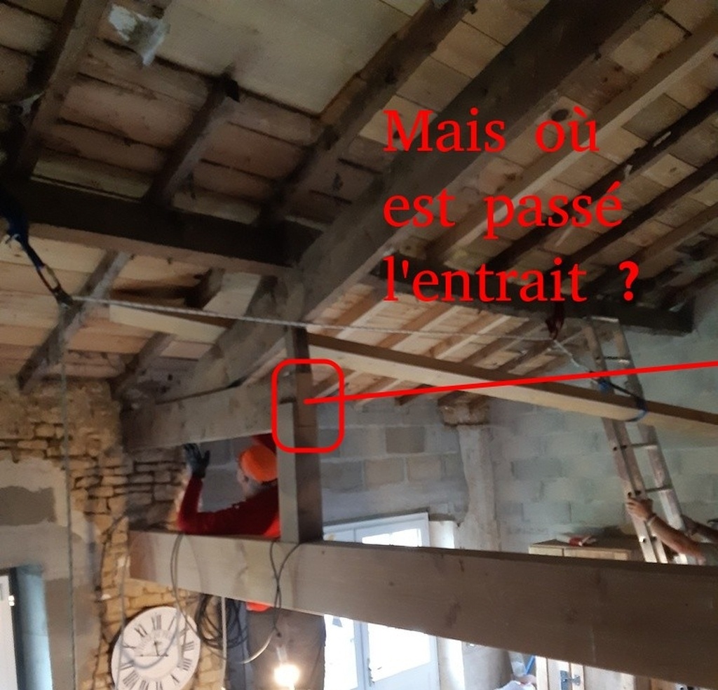

Mais où est passé l'entrait ??
Je ne réponds pas à la question, mais je tiens toutefois à avertir que je suis inquiet de voir qu'un entrait à été coupé...
L'entrait en question étant censé travailler en traction, sont absence est problématique dans la stabilité et la pérénité de la charpente.
Virgule17
Bonjour Dneis,
Lorsque nous avons désencombré et mis à nu la maison nous nous sommes rendu compte que l entrait avait été coupé à l autre extrémité et était dans le vide.
C est mon couvreur qui a effectué la modification et posé le nouveau...en dessous
Niouniou
le nouveau ne remplit pas la fonction du précédent pour la ferme... Rien n'empêche tes arbalétriers de s'affaisser et écartent tes murs à la base de la ferme...🤔

OK je vais recontacter mon couvreur pour faire le point avec lui.
C'est une bonne chose de faire cela !

Ou va déboucher l'escalier il va falloir une poutre ou un double solivage ou un support pour le limon intérieur (une colonne, une contrefiche vers le mur de latéral ou des entretoises qui se suivent jusqu'au mur en face...
La poutre de A me paraît bien dimensionnée.
Par contre 23 cm pour 6m en C ça me paraît trop peu.
Pourquoi veux tu changer le sôlivage, ça tremble ? C'est pas prevu pour une pièce de vie ? Si c'est le cas, comme c'est joli, peut-être peux tu rajouter une poutre par dessous ? Ou deux ?
Je pense qu'il va de toutes manières devoir en rajouter si tu demontes tout.

L escalier doit déboucher sur le couloir/mezzanine en zone B sur le plan.
Concernant le solivage actuel de la zone C, oui le plancher tremble (actuellement c est une grande chambre sans cloison) quand on marche dessus donc je préfère repartir sur quelque chose de plus costaud comme la pièce va être cloisonnée pour h accueillir une sdb,un WC et une chambre.
Comme cette poutre est en bon état j ai pensé la garder pour soutenir le milieu des nouvelles solives et je me disais que de ce fait la section de nouvelles solives pourrait être moindre que si je l enléve.
Je sais pas sur quelle section je peux partir en gardant la poutre en appui et qu'elle section si je la démonte🤔...
Oui bien sûr j aurais plus de solives caf je pense mettre un entraxe de 40 cm.

Je me répète, je ne suis pas ingenieur , mais dneis a raison, qu'en est-il de cette ferme?
Sur ton plan ou dirait qu'elle ne se prolonge pas dans la partie ancienne en moellons.
