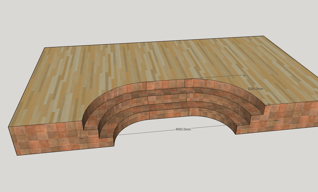

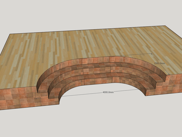

Ici, nous avons dans une vielle maison des marches qui descendent sur la cheminée.
niveau dimension, on est au alentours de 4 m de long avec des arcs de cercles de 1.5m de rayon environ.
Le tout est actuellement en vielle tommette (oui, je sais, sacrilège, il faut pas toucher aux tommettes etc ... 😁 )
Le propriétaire souhaite poser un parquet (certainement stratifié) sur la partie haute. La question est comment faire la finition au niveau de la marche.

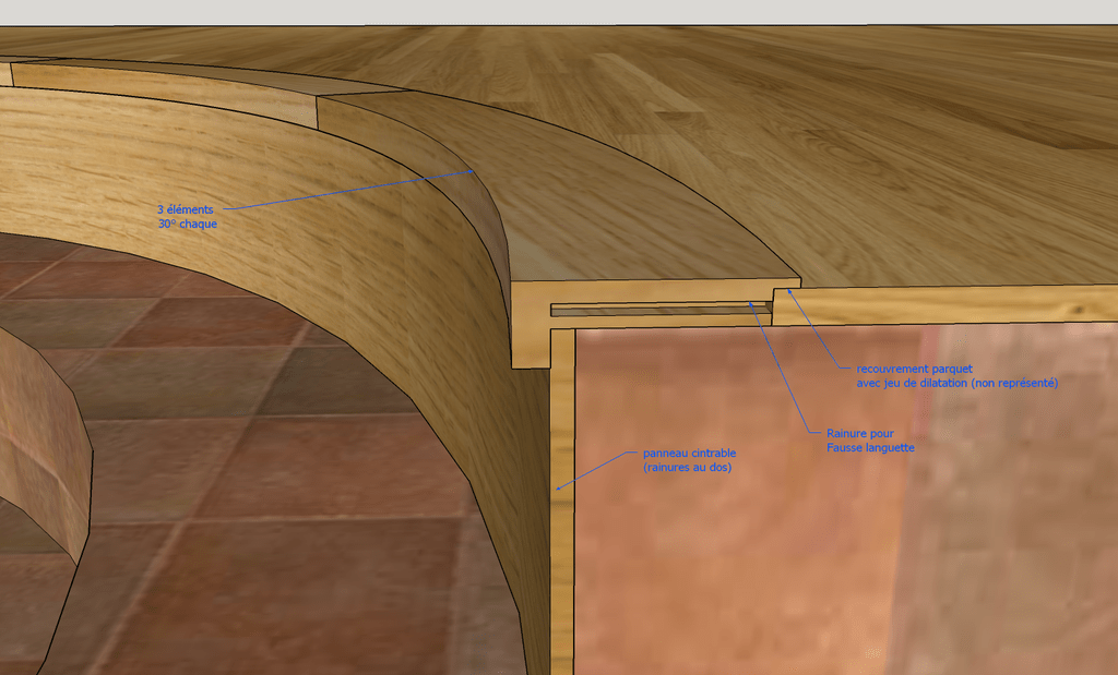

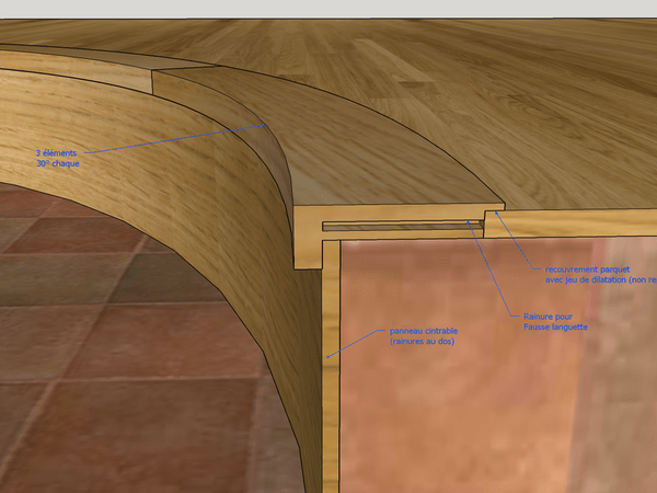

Edit :
Mes réflexions m'ont mené ici. Mais j'avoue avoir du mal a savoir comment usiner ça 😒
Si ce qui bloque, c'est la parti concave, tu peux prendre du contreplaqué de bouleau de 1,5 mm d'épais. Cela se cintre parfaitement dans tous les sens. Tu peux contrecoller plusieurs épaisseurs si tu veux quelque chose de plus épais et tu peux plaquer du chêne ou autre dessus.
honnêtement je ne vois ou est le problème avec une simple défonceuse vous pouvez effectuer la totalité du travail
par contre il est possible que je n ,envisage pas ce type de montage , je vend du massif pas du bois a chèvre surtout pour de l escalier
Merci Étienne,
Effectivement, je me rends compte qu'avec un gabarit et une defonceuse, je dois pouvoir m'en tirer.

panneau cintrable rainure au dos regarde ce qui se passe sur la photos lorsque l' on prend certain panneaux en mettant les rainure du mauvais coté une succession de ligne droites le mot vendre signifie pour moi fournir a autrui il ni a pas de notion de commerce
Tu veux dire que ce type de panneaux ne peut être cintré que de manière convexe et que je ne peux pas m'en servir de la sorte ?
Quelle est la solution dans ce cas ? Lamellé collé ?

L'habillage de la contre marche est-il vraiment nécessaire?
Tu peux très bien faire seulement le nez de marche pour arrêter le parquet.

hello le problème c'est la contremarche , on ne peut pas plier face concave avec le principe des "coups de scie en faux parement" , il va y avoir des cassures .
l’idéal c"est du cp 5 mm avec un placage façade ,ou carrément en lamellé collé massif ou cp 3mm et placage ;)
Pour la rainure , c"est facile avec la défonceuse et un guide trois points bricolé ou avec un point de centrage qui permet aussi le calibrage des nez cintrés.
Ok, c'est bien ce que me disait Étienne avec le bois de chèvre. Il m'avait pourtant semblé voir ce produit utilisé dans les deux sens. Encore mensonger donc... Tant pis.
