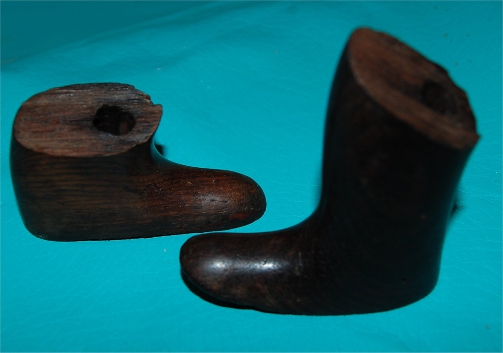

J’ai récupéré une poignée de rabot Stanley cassée en palissandre, par ailleurs en bon état et une cassure propre. Je souhaite la recoller et cherche des retours d’expérience sur cette opération. La colle forte est-elle envisageable?
Guilh63
Je n'ai pas de réponse à ta question, juste un avis. La colle chaude d'ébéniste, comme tu le sais, est très résistante, plus qu'on ne le croit. Elle est par ailleurs réversible. Donc, même en ignorant sa force sur ce type de collage et sur ce bois, je crois que je commencerais par ça. Si ça ne marche pas, il sera toujours temps de passer sur un produit moderne.
il faut faire un choix mais lequel
je commence a nettoyer le bois a l acétone ou au trichloretilene
et laissez bien sécher imaginer un montage pour recoller la pièce
avec une colle époxyde
la pièce ne me semble pas d origine le trou de perçage est important et il ni a pas de trou de vis sur le bas de la poignée et la forme est peu habituelle
bon travail Etienne desthuilliers le spécialiste en rabot compris pour les cors aux pieds
Wolfie
Merci etiennedesthuilliers ! Bonjour Étienne, j’ai finalement opté pour la colle forte après avoir très bien nettoyé à l’acétone et frotté avec une brosse en cuivre. Le résultat est très bon. La poignée des Stanley 4 type 14 n’ont pas de vis basse.
bonjour je n'aime pas le numéro 4 il tendance a plonger je préfère le numéro 5
les colle animale n' ont pas les mêmes résistances que les colles époxyde
je vous souhaite un bon rabotage
monsieur du rabot
Si le bois est sain, exempt de toute trace de gras, la colle la plus "forte" qui soit, c'est la colle vinylique, tout simplement.
S'il y a des traces de gras, des parties usées, manquantes, une colle cyanoacrylate, ou alors l'epoxy, qui permettrait de combler les espaces vides.
bonjour je ne partage pas du tout votre avis sur la qualité des colles et le laboratoire aussi
mais cela est sans importance
bien amicalement
Wolfie
Que voulez-vous Étienne je suis un peu vieux jeu !😉🐺
Epoxy bi-composants ?
Wolfie
Merci Nicoel ! Oui peut-être, on semble aller vers une colle moderne.
de la colle blanche pourrait suffire mais dans ton cas le bois à la cassure semble sali ou imprégné d'huile. Dans ton cas j'irai directement vers de la loctite. Tu colle et tu tiens tout sous pression en reposant la poignée sur le rabot
Wolfie
Merci glaude ! Effectivement le bois semble comme huileux et en tout cas très dense.
Chatongris
Le palissandre est un bois gras. Peut-être le passer préalablement à l'acétone au niveau de la cassure ?
Wolfie
Merci, en fait j’ai déjà utilisé de l’ acétone pour enlever la colle préexistante et ça garde cet aspect huileux, ça doit être la nature de ce bois.
