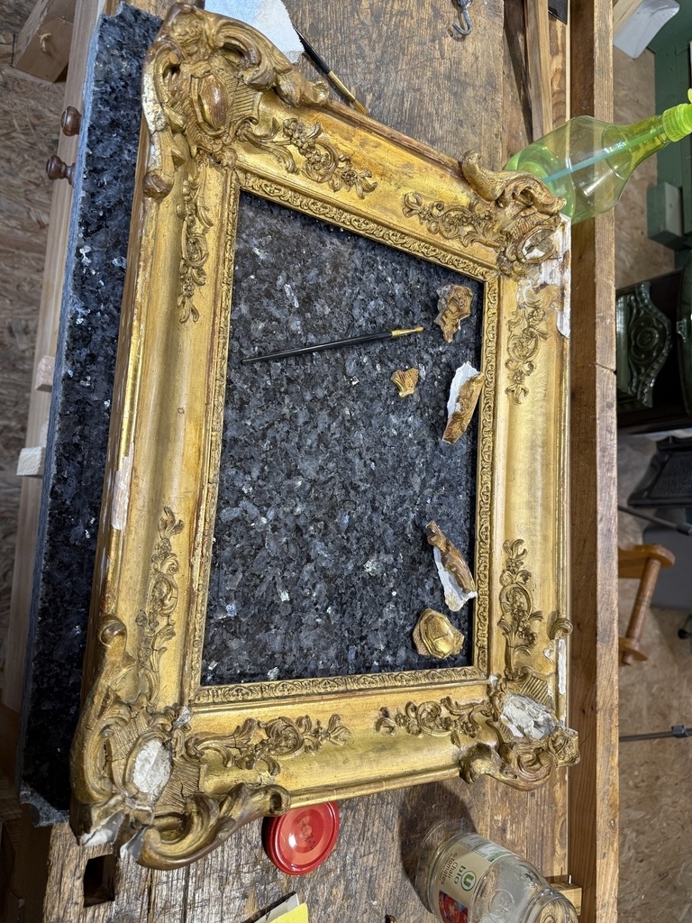

Ça fait quelques temps que je me bats avec la restauration de cadres de tableaux dorés à la feuille et bronzine. Il se trouve que le prix des fournitures peut varier du simple à trois fois plus, je parle bien sûr de magasins de spécialistes, alors si quelqu’un a de l’expérience dans le domaine je suis intéressé.

Merci pour ces infos, avec mon épouse on collectionne des tableaux du 18 et 19ème siècle, on faisait restaurer les cadres et je me suis mis en tête de le faire moi-même. J’ai l’habitude des techniques anciennes et je travaille le bois à la main. Pour la dorure comme pour tout c’est le tour de main qu’il faut acquérir.
Mes questions:
Mes apprêts présentent quelques petites fissures dans le sens des coups de pinceau après la pose de l’assiette, pourquoi ?
L’assiette jaune est en fait plutôt rouge clair ce qui fait que les déchirures de la feuille d’or sont très visibles au fond des reliefs, existe t’il de l’assiette vraiment jaune?
Pour l’instant je rame un peu mais ça va aller !
