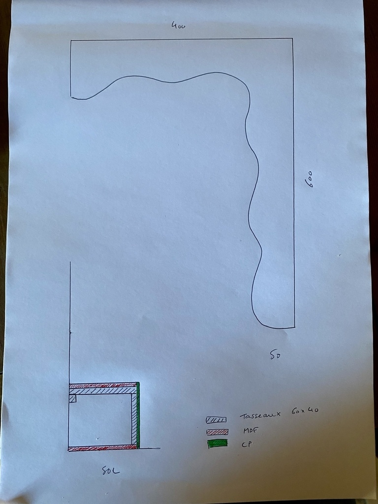

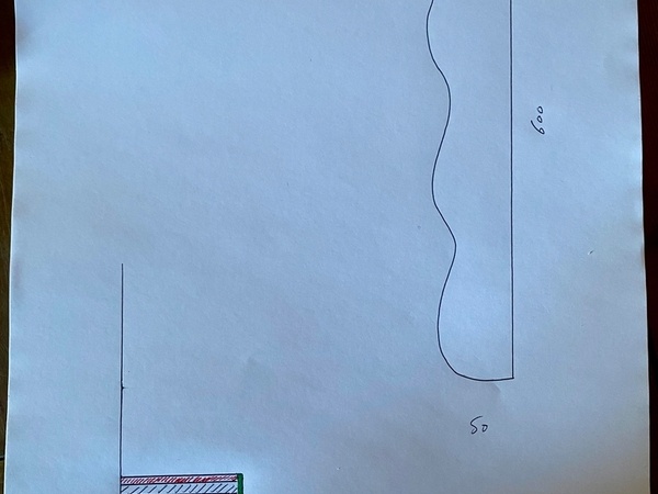

On m'a contacté récemment pour un projet de banquette dans un restaurant.
L'idée serait de réaliser la structure de la banquette en L (4x6 mètres) en forme de "vague.
Je pensais utiliser des tasseaux 60x40 pour "l'ossature" : en fixant un bois horizontalement sur toute la périphérie du meuble afin d'avoir une base d'appui de niveau sur laquelle je fixerais des "jambes de force" sur lesquelles il y aurait un habillage en MDF pour le dessus et le dessous en forme de vague. Et pour habiller l'ensemble : du CP cintrable que je viendrais fixer en façade.
La question que je me pose étant donné que le sol n'est pas plan (ancien parquet au premier étage d'un vieil immeuble) c'est comment avoir une bonne base sur laquelle je viendrais poser mon panneau de MDF afin de pouvoir préparer en amont un maximum de pièces et réaliser l'assemblage sur place le plus rapidement possible.
L'idéal serait de le faire sur deux jours max afin de ne pas perturber l'activité du restaurant..
Utiliser des pieds réglable pour la base en MDF ? Si oui, avez vous des références?
J'ai l'impression de ne pas être très académique en procédant ainsi..
Je précise que je ne réalise pas de structure en CP car les murs ne sont pas droits et qu'il y a de nombreuses goulottes, prises etc qui à mon sens sont trop contraignantes.

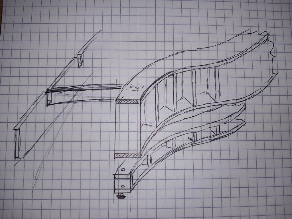

Je vous joint quelques croquis afin de préciser mon propos, j'espère ne pas être trop maladroit dans mes termes et à peu près compréhensible 😅

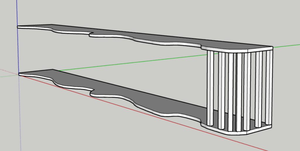

Ce genre de banquette se ferait habituellement en grande partie à l'atelier.
. D'abord fabrication d'un socle, qui servira à rattraper les différences de niveaux éventuelles.
. Pour la structure de façade en vague, elle serait faite en CP, constituée de 2 bandes horizontales identiques, découpées (ou usinées sur CU ou CN) suivant les courbes souhaitées. Elles sont reliées entre elles par une série de montants, à intervalles réguliers. Sur la structure obtenue (en forme d'échelle courbe, ici, donc), on vient appliquer deux couches successives de CP cintrable, par collage et agrafage. Et pour terminer, le revêtement de finition.
. Pour la répartition des modules, j'imaginerais un module d'angle, puis un à gauche et deux à droite (à valider suivant tes possibilités de transport, limitations des accès/passage, etc).
. Pour l'assise, on laissera une surlargeur qui permettra d'être traînée au mur. Et éventuellement d'y être fixée, par des tasseaux.
. Les éventuels revêtement ou finition sont autant que possible faits à l'atelier (mais comme nous ne savons pas ce qu'ils sont...)
Ainsi, toute la fabrication est réalisée au maximum, dans meilleures conditions possibles à l'atelier. En ayant tout sous la main, de la place et toutes les facilités de l'atelier, et en ne dérangeant le client ou son activité qu'à minima.
Ensuite, à la pose :
. Mise en place et réglage du socle grâce à des pieds vérins ou autres calages.
. Mise en place des différents modules au dessus, en les ajustant aux mûrs, et en les reliant entre eux.
Suivant les conditions d'accès (aide éventuelle, distance d'accès, étage, etc), la pose d'un ensemble tel que décrit (hors éventuelles contraintes liées aux finitions que nous ne connaissons pas) peut se faire en une demi journée.

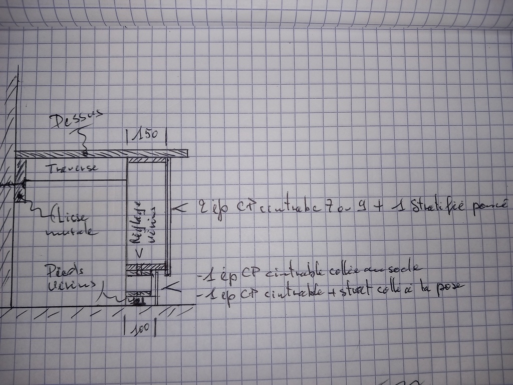

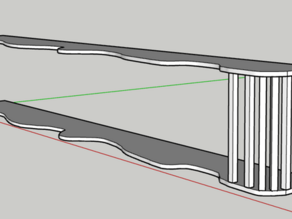

Je complète ma réponse d'hier avec une proposition de méthode de fabrication :
Pour la façade, je ferais une première forme pour la partie haute, qui serait ensuite copiée à la défonceuse pour la seconde.
Ensuite, avec un guide déporté, tu fais la forme en retrait pour le socle, puis tu copies de nouveau pour la seconde pièce.
Après, on assemble ces sortes d'échelles cintrées au moyen de montants, toujours en CP par vissage. Dans l'esprit de ce qu'on voit ici.
Pour l'habillage, 2 couches de CP cintrable, collées/agrafées pour la partie principale.
Une seule couche collée à l'atelier pour le socle (la seconde étant mise à la pose).
Sous le socle, tu encastres des pieds réglables de ce genre. Prévoir dès l'atelier, des perçages qui permettront de régler par l'intérieur de la structure.
Dès l'atelier, tu peux fixer ces socles aux parties hautes.
Prévoir aussi des lisses murales, toujours en CP. Avec des découpes qui recevront des traverses en CP, qui permettront de fixer ta façade, puis y poser/fixer et rigidifier l'assise.
Avec tout ça, à la pose :
. Fixation des lisses au mur, au niveau souhaité.
. Positionner et relier les différents modules entre eux, et traîner aux murs de chaque bout.
. Réglage de niveau, par l'intérieur + liaison à la lisse murale par les traverses.
. Mise en place et ajustage de la seconde couche de CP cintrable, sur le socle, 1 couche de stratifié + joint d'étanchéité (ou joint d'étanchéité, joint mousse, etc, en dessous)
. Mise en place et ajustage des dessus.
Et 2 croquis pour le principe, ci-dessous.

l'idée est de faire presque tout à l'atelier . Fixation d'un tasseau au mur puis fabrication de modules avec échancrure et pieds vérins pour avoir une base stable ( pas de panneaux au sol il faut simplement des point de contacts au sol pour avoir une bonne assise les pieds vérins sont un gage de rapidité car au dessus de trois points la coïncidence des plans est aléatoire ). Le dessus doit faire un vide sanitaire pour un trainage éventuel. la vague est préparé atelier sur un panneau à part qui sera fixé depuis l'intérieur , il est peut être judicieux de prévoir une plinthe en retrait ( pérennité de l'ouvrage et dissimulation faux niveau éventuel).
Pour la vague selon le décalage avec le dessus on doit pouvoir faire que un seul calibre.

Je n'avais pas imaginer un tel ensemble, c'est astucieux! Tu fixerais donc la vague sur chaque ensemble avant de les relier en eux via le tasseau du mur et en partie basse ? Car je ne pourrais pas me glisser a l'interieur du vide sanitaire sur la longueur de 6m 🤔
Effectivement il faudra relier ensemble des modules de 2 mètres.
Comment traiterais tu les liaisons en sachant que cela sera peint ensuite ? La cliente souhaite peindre elle même la banquette.
