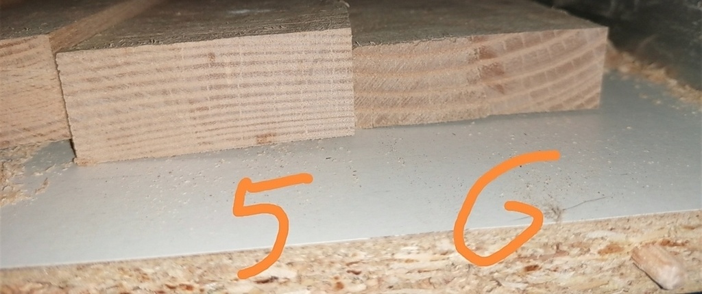

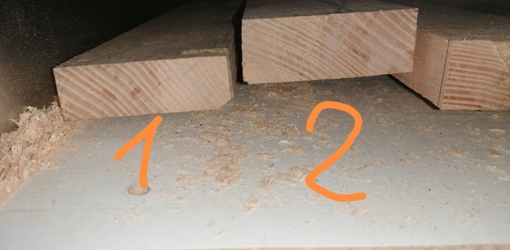

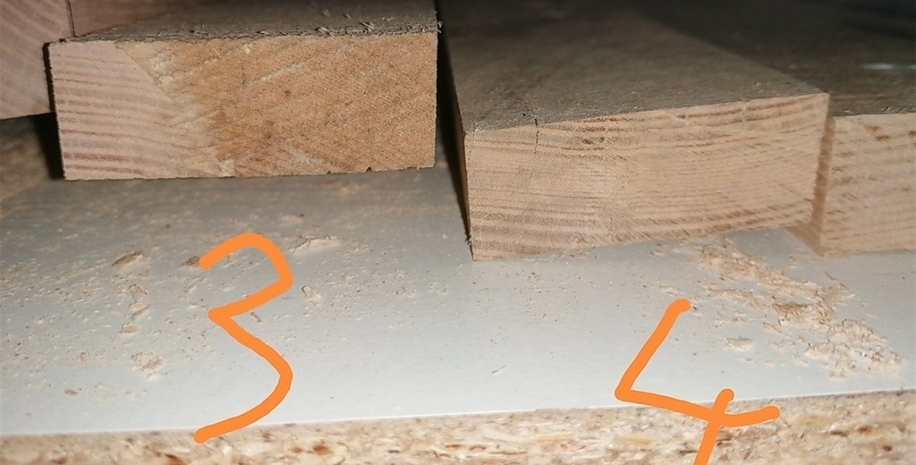

Je suis novice dans la menuiserie, et après avoir tenté de lire beaucoups, je decide de m'y essayer.
Je souhaite remplacer une porte existante par une étagère sur pivot, pour accéder à un placard.
Pour ce faire, j'ai récupérer des gruminettes de hêtre blanc, sèches de plusieurs années, en +-26mm d'épaisseur. J'ai egalement laissé sécher le bois dans la maison quelques jours.
Pour faire les 2 montants (1800mmx160mm)
J'ai coupé en planche, puis j'ai dressé les 2 petites faces. Je compte raboter et poncer après assemblge les faces visibles.
J'ai donc besoin d'assembler 3 planches de 60mmx25mmx1840mm.
J'ai lu qu'il était préférable d'appliquer coeur contre coeur, et cerne dans le même sens pour éviter les déformations.
Pourriez-vous m'aider à présenter un assemblage ?
De plus, je suis preneur de toutes aide et informations utile !

Pour le moment, je suis surtout embêté pour savoir dans quel sens coller les planches ensembles, j'ai les planches 1 et 2 avzc les cernes "en diagonale" et les autres plutôt à l'horizontale. Je ne suis donc pas sûr de respecter cœur contre cœur et cernes dans le même sens
