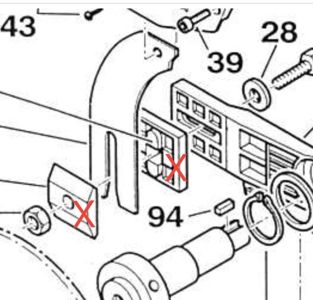

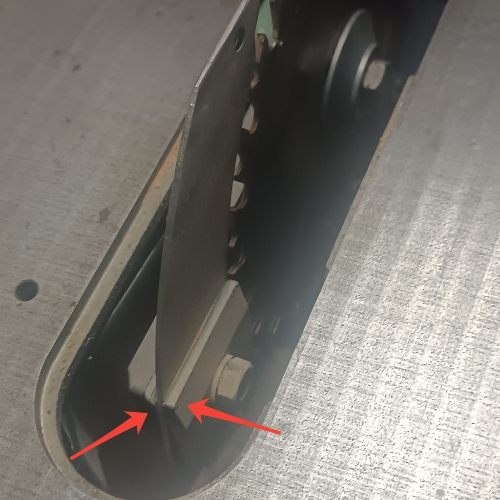

Je recherche un plan pour la fabrication de la plaquette et plaquette intercalaire pour le couteau diviseur du combiné Lurem Former 310 Si.
Il me semble qu'une personne avais posté un plan sur le site.

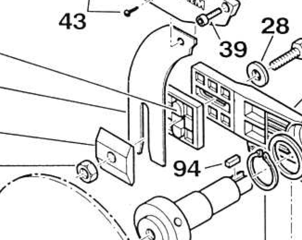

On trouve ça, sur la notice.
Après, il te reste à prendre réglet, un pied à coulisse, tu t"en inspires et tu fais ton plan toi-même ! 😉
Paul26
Ça doit être ici, mais il est possible d'en trouver un d'occasion au moins pour la qualité de l'acier.

Ce son les plaquettes que je recherche surtout

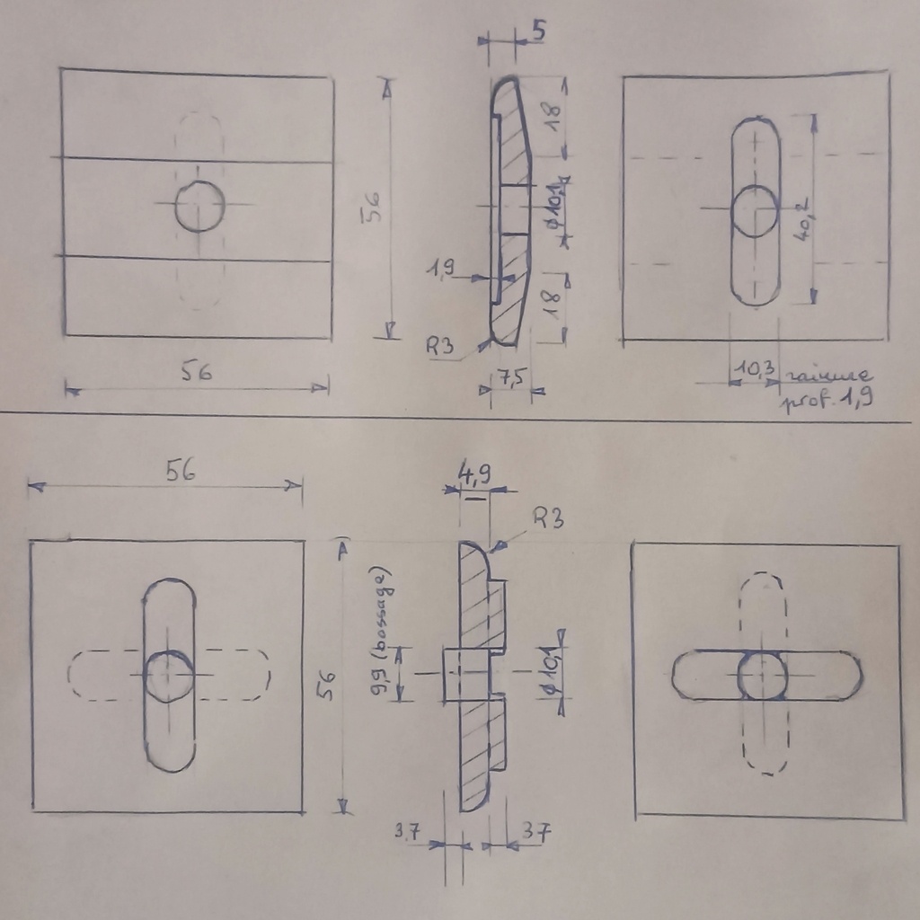

C'est quelle pièce ?
Je peux donner les dimensions.

Vous voulez les dimensions de ces 2 pièces ?
Clo5
Oui c'est ça.
Paul26
Voilà le plan des deux pièces.
