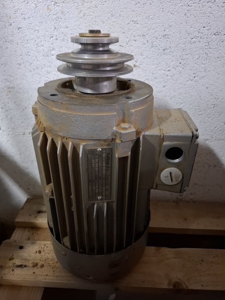

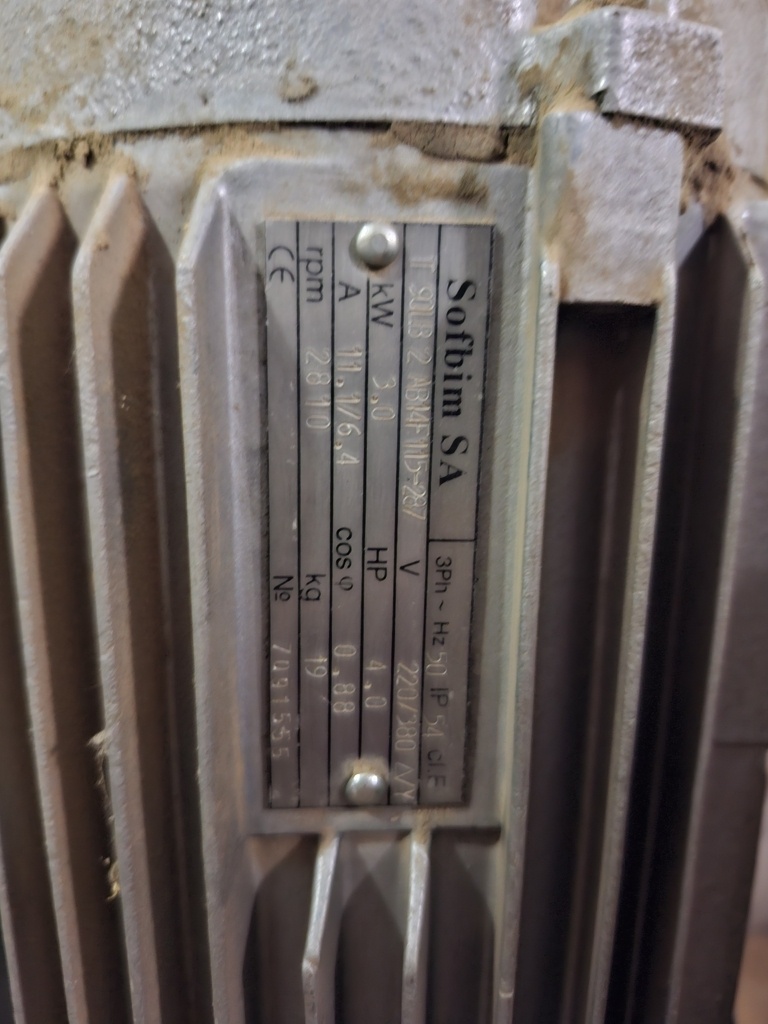

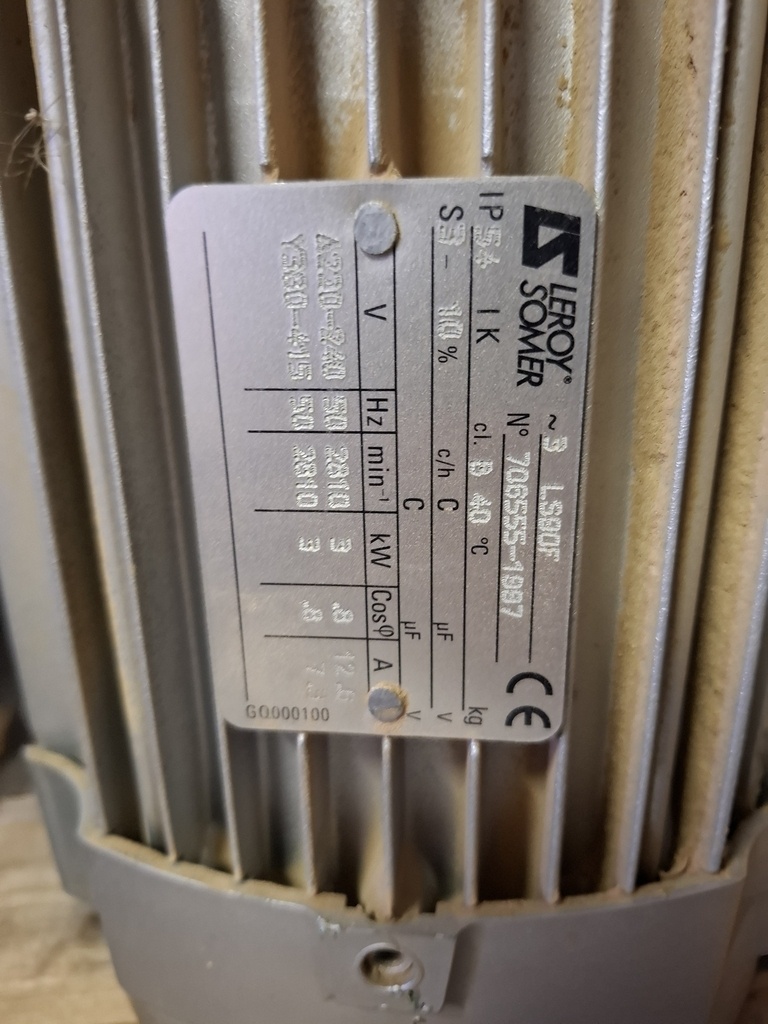

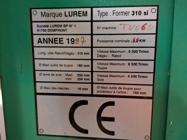

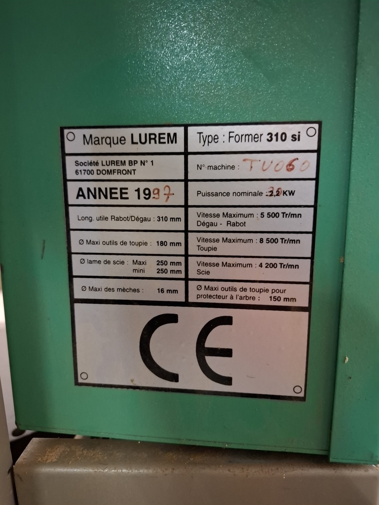

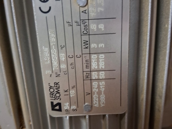

Nouveau dans l’air du bois, je viens d’acquérir un combiné bois lurem former 310 SI de 1997 en Triphasé motorisation 3kw.
Ma question se pose sur le passage en monophasé.
J’ai déjà visionné les sujets d’Hetre ou ne palette concernant la transformation et d’autres sujets.
Petit bémol pour moi les variateurs fonctionnent pas sur des moteurs 3kw!
Pour passer les moteurs en 2.2kw un rebobinage suffit ou faut-il vraiment changer les moteurs ?
Les moteurs sont tous équipés de frein ?
J’ai la doc du lurem et aucune info sur le type de moteur précis hors plaques signalétiques.
Et je ne souhaite pas passer mon contrat en Triphasé.
En bref je souhaite passer mes moteurs ou les remplacer en 2.2kw mono/tri avec variateur altivar.
Est-ce mieux de changer les moteurs en mono ou préférable de garder des moteurs en tri?
Ce projet me tiens à cœur et je veux le meilleur pour cette belle carcasse.

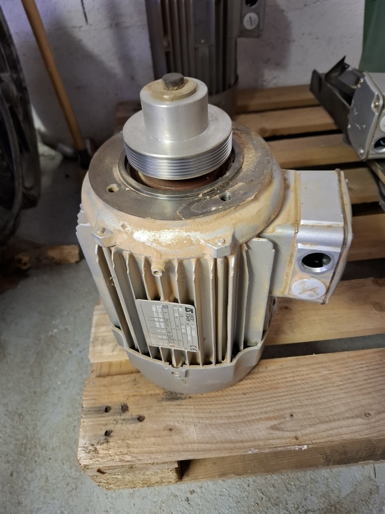

Ci dessus le moteur scie
Ci dessus le moteur rabot degau

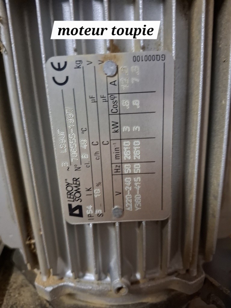

Plaque moteur toupie
Et pour finir plaque du combiné
