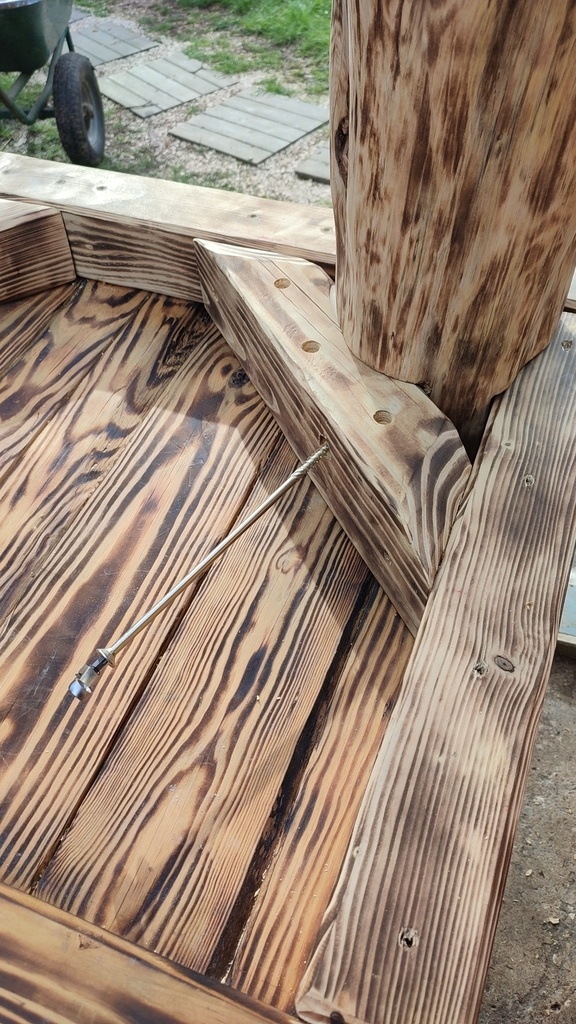

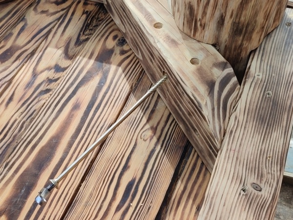

Je suis en train de faire une table style robuste et je voudrais savoir quel produit utilisé pour boucher les espaces entres les planches et les trous de fixation
Est ce que le mastic a bois pour les plus gros trous est préconisé en sachant qu'ils se trouvent sous la table ?
Par contre, pour boucher le dessus de la table entre les planches, est ce qu'un liant mélangé à la sciure d'origine peut convenir ?
C'est une table très rustique. Pour les trous en dessous, tu peux très bien ne pas les boucher. Ils ne se verront pas.
Pour l'espace entre les planches, le mieux est de ne rien mettre, pour laisser les planches gonfler/se rétracter en fonction de l'humidité.
Eventuellement tu peux boucher avec du sicaflec élastique, comme pour les ponts de bateaux.

Ok, tu parles du sika 11fc , je le connais en blanc, en marron..

Bon, je me suis répondu et partage..
Pour info le produit mastic colle noir sikaflex 11FC mentionné dans la vidéo n'est pas certifié ISEGA .
Par contre, celui certifié et permettant une utilisation alimentaire est le sikaflex 522 noir

Pour le dessous ne rien mettre reste le mieux c'est de l'esthétique et justement c'est une partie invisible.
pour le dessus tout dépend des espaces à combler et la destination de la table. Si comme je le pense il s'agit de la table extérieur qui était le sujet d'une autre question les produits de rebouchage ne vont pas travailler comme le reste du plateau et je ne suis pas certain que ça tienne réellement longtemps.
