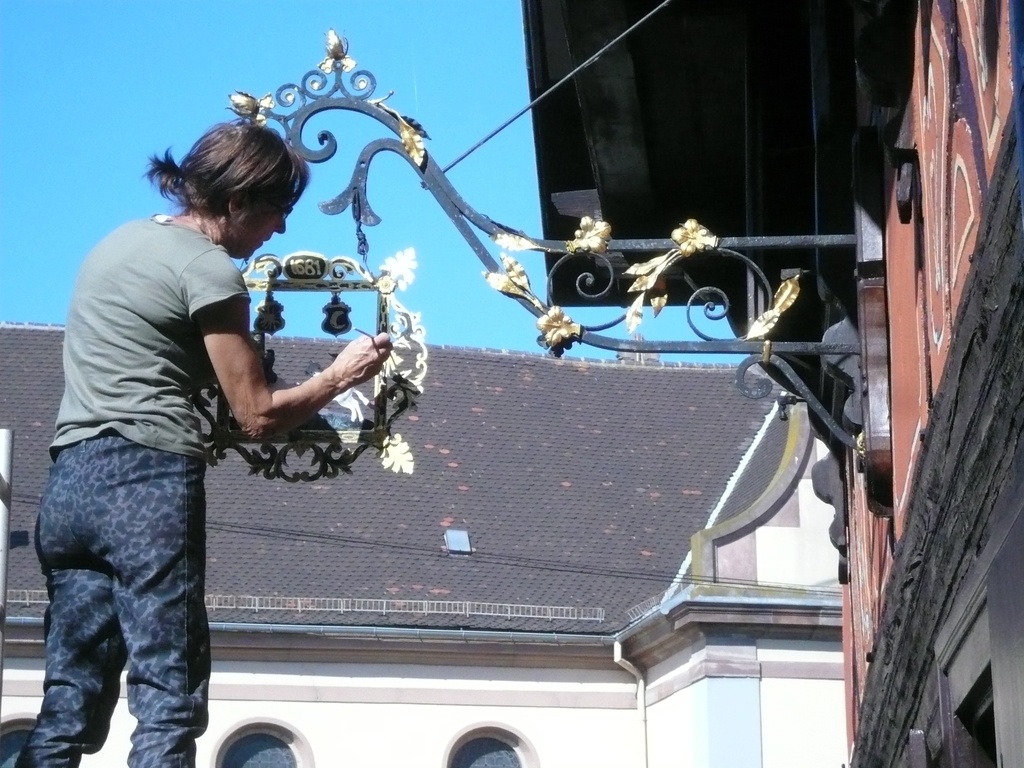

Une photo d'une enseigne en acier découpé et doré , un autre de mes hobbys!
